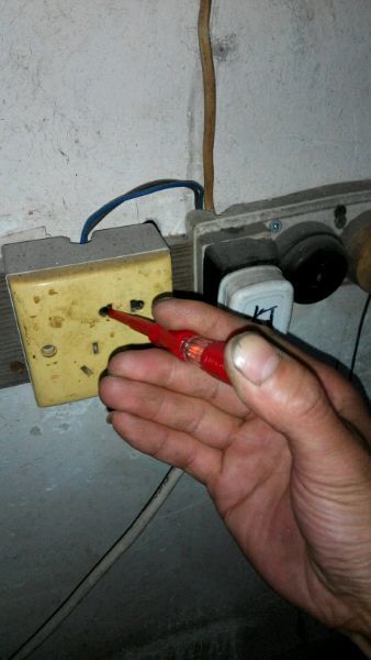

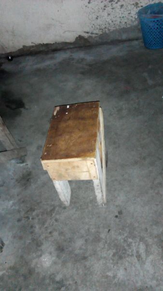

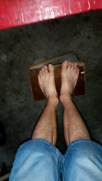

當(dāng)人站在絕緣體上手持電筆驗(yàn)電時(shí),電筆為什么會(huì)亮(會(huì)有顯示)?
ID:75263 發(fā)表于 2015-4-19 22:48 | 只看該作者 回帖獎(jiǎng)勵(lì) |倒序?yàn)g覽 |閱讀模式
    驗(yàn)電筆的工作原理是:當(dāng)測(cè)試帶電體時(shí),測(cè)試者用手觸及驗(yàn)電筆后端的金屬掛鉤或金屬片,此時(shí)驗(yàn)電筆端、氖泡、電阻、人體和大地形成回路。當(dāng)被測(cè)物體帶電時(shí),電流便通過(guò)回路,使氖泡起輝;如果氖泡不亮,則剖明該物體不帶電。測(cè)試者即便穿上絕緣鞋或站在絕緣物上,也可認(rèn)為形成了回路,因?yàn)榻^緣物的漏電和人體取大地之間的電容電流足以使氖泡起輝。只需帶電體取大地之間存在必然的電位差(凡是在60伏以上),驗(yàn)電筆就會(huì)發(fā)出輝光。若是交流電,氖泡兩極發(fā)光;若是直流電,則只有一極發(fā)光。實(shí)際上既使我們穿皮鞋,塑料底鞋,甚至穿絕緣鞋也能看到氖管發(fā)光。這是因?yàn)槿梭w和大地之間,等效于存在一個(gè)電容(離地面近時(shí)大概1000pF)。電容不能使直流電通過(guò),但對(duì)交流電僅僅是產(chǎn)生一定阻礙作用。人體和大地之間的電容對(duì)50赫茲交流電雖然產(chǎn)生很大阻礙作用,但仍然能使回路中產(chǎn)生幾十微安左右的電流,從而使氖管發(fā)光,當(dāng)然如果人在遠(yuǎn)離地面和墻壁的空中去測(cè)試,由于人與大地的分布電容很小,容抗很大,測(cè)電筆中的氖管就不會(huì)發(fā)光了。雖然人穿著絕緣鞋,但與地之間有上千皮法的電容,測(cè)電筆的氖燈只需要微安級(jí)的電流就可以發(fā)光。至于用二極管發(fā)光指示的電筆,由于內(nèi)部有場(chǎng)效應(yīng)管放大,所需的電流更小,它甚至在電線的外皮上檢測(cè)內(nèi)部導(dǎo)線是不是處于高電位,所以電筆總是會(huì)發(fā)光的。         我以前學(xué)高壓的時(shí)候,老師給我們做了個(gè)實(shí)驗(yàn)。把電筆插進(jìn)面板里,然后牽在銅絲上,另一頭綁在鐵鍋鍋蓋上,然后慢慢往下降,先開(kāi)始電筆的氖管不亮的,在離地面差不多20公分的時(shí)候亮了,這就叫做分布電容。
