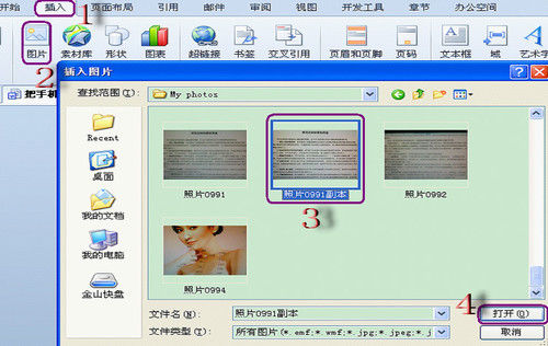

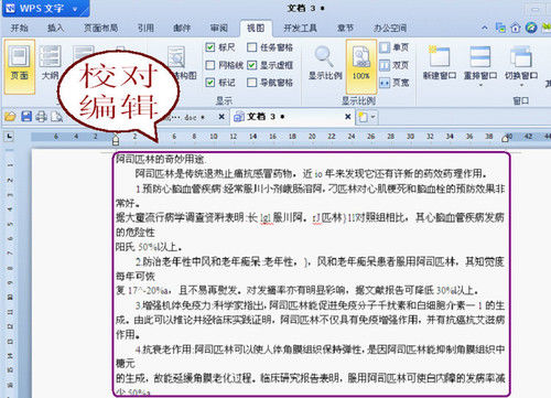

3、在WPS中插入用手機拍照的文字圖片(插入-圖片-選擇圖片-打開)。

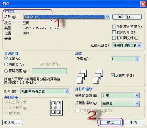

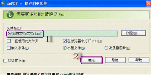

(1)在“WPS文字”中選擇“打印”,在“打印機名稱”中選擇doPDF-確定,指定保存PDF文件的位置和名稱-確定。

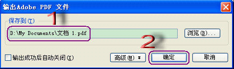

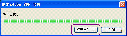

(2)在“WPS文字”中選擇“發(fā)送為PDF格式”,指定保存PDF文件的位置和名稱-確定,在彈出的的“輸出PDF文件”框中,點擊“打開文件”。

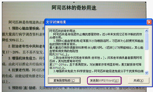

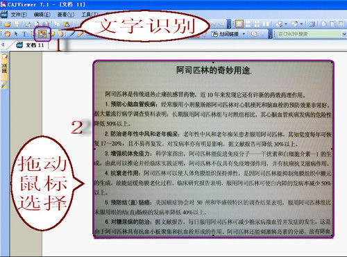

6、打開CAJViewer,打開剛才保存的PDF文件,點擊“文字識別”-拖動鼠標選擇要編輯的文字。
7、出現(xiàn)“文字識別結(jié)果”框,點擊“發(fā)送到WPS”,這時,會在WPS中看到可以編輯的文件。

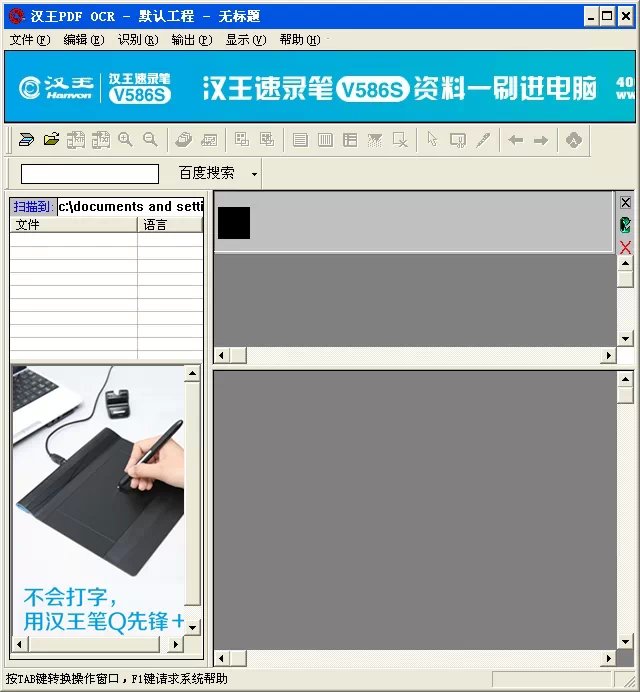

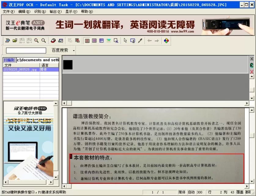

         昨天《把手機打造成掃描儀》一文,閱讀量非常高,感覺大家比較喜歡,今天就這個問題我再寫一文,方法更簡單一些,所需要的大部分軟件大家電上基本都有,所缺少軟件可能只有一個,就是漢定識別處理軟件:漢王 PDF OCR。方法如下:
       1、下載安裝漢王 PDF OCR軟件;

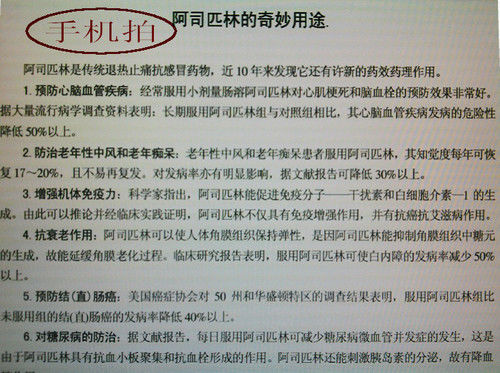

       2、‘用手機將你所需要識別處理的文字拍照,并上傳到電腦上,下面是我用手機隨手照的一張圖片;

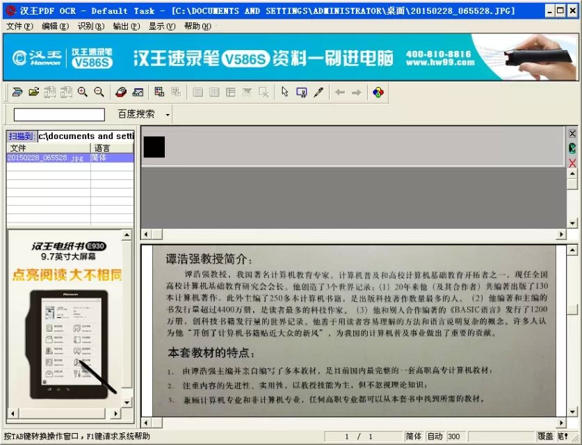

        3、打開漢王 PDF OCR軟件;4:點擊文件菜單,選擇打開圖像,把剛才哪張照片調(diào)入漢王 PDF OCR軟件中,
        4:點擊文件菜單,選擇打開圖像,把剛才哪張照片調(diào)入漢王 PDF OCR軟件中;
5、用鼠標選取所要識別的區(qū)域,如下圖紅色區(qū)域;

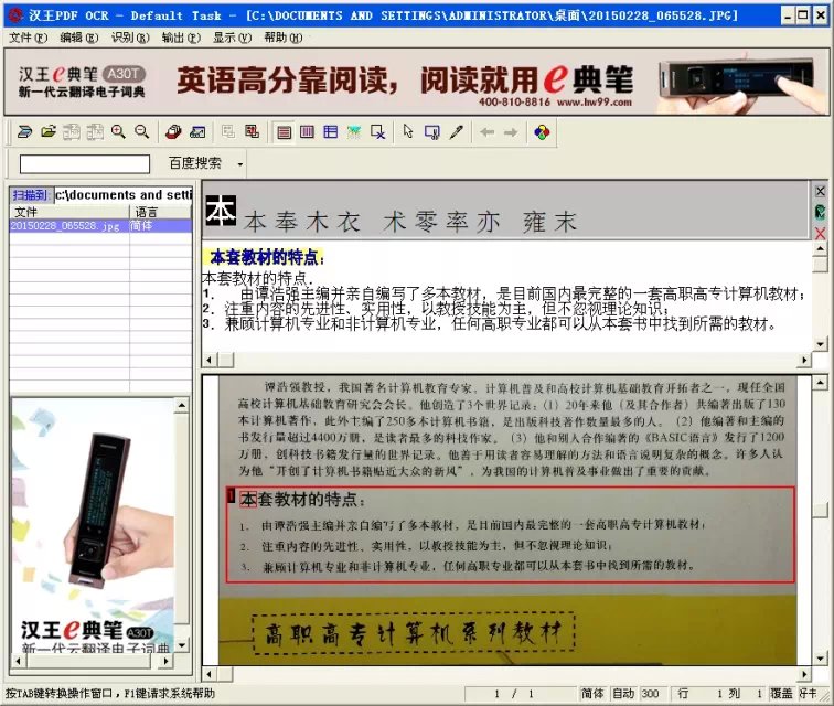

       6、點擊識別菜單下的開始識別,圖片上的文字即可轉(zhuǎn)換成文本文件;

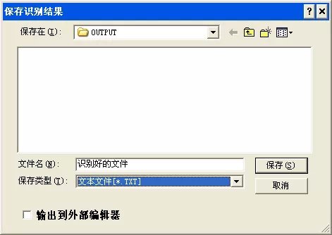

        7、 點擊識別菜單下”到指定格式文件“即可將識別好的文件進行保存,這里我們選擇保存類型為文本文件。
