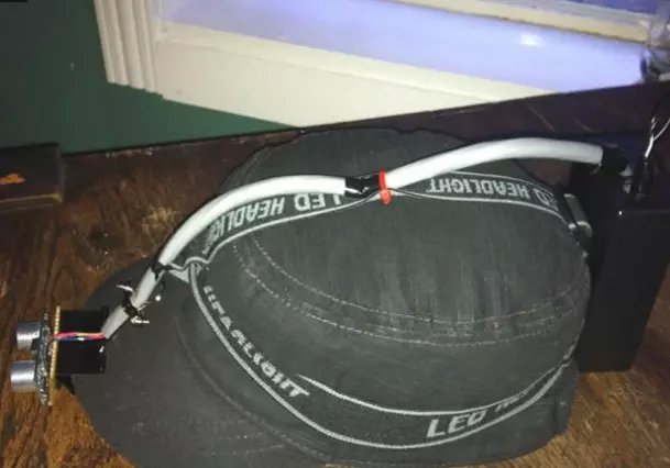

      “導(dǎo)盲”帽子",這頂帽子出自station420之手,采用了Arduino Uno、超聲波傳感器以及蜂鳴器等元件。其中通過傳感器可檢測(cè)到前方是否有障礙物,并通過蜂鳴器發(fā)出不同頻率的聲音來反饋與障礙物之間的距離,提醒佩戴者前方是否有危險(xiǎn)。
        整個(gè)裝置的結(jié)構(gòu)非常簡(jiǎn)單,將超聲波傳感器嵌于鴨嘴帽的帽檐,裝有Arduino、蜂鳴器和電池等主體電子設(shè)備的“黑盒”掛于帽子的后面。而使用時(shí),佩戴者只需要“戴上”帽子,并不需要任何其它的繁瑣步驟。當(dāng)然,在帽子上加裝這些裝置仍然有許多不盡人意的地方。

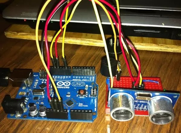

       為這個(gè)運(yùn)用,我在網(wǎng)上找到了一個(gè) Arduino超聲波測(cè)距程序,大家可以去實(shí)踐。程序如下:
arduio 超聲波測(cè)距模塊
5v ----- Vcc
GND ----- GND
pin 7 ----- Echo
pin 8 ----- Trig
程序如下:
