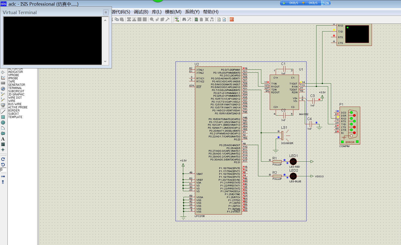

菜鳥求解救-我這個電路圖上沒有輸出
ID:78603 發(fā)表于 2015-5-1 16:02 | 顯示全部樓層 |閱讀模式
QQ圖片20150501160018.png 為什么我這個電路圖上沒有輸出
ID:58502 發(fā)表于 2015-5-1 18:38 | 顯示全部樓層
串口監(jiān)控應(yīng)該接單片機(jī)這邊不是接232

ID:78603 發(fā)表于 2015-5-2 07:34 | 顯示全部樓層
我將虛擬模式儀器連到單片機(jī)上還是沒有輸出呀,是不是代碼有問題?我的代碼檢測沒有報錯
ID:78635 發(fā)表于 2015-5-2 09:42 | 顯示全部樓層
代碼問題

ID:78603 發(fā)表于 2015-5-2 10:29 | 顯示全部樓層
是不是我這個沒有輸入呀
ID:78603 發(fā)表于 2015-5-2 10:30 | 顯示全部樓層
是不是我這個本身就沒有輸入呀
ID:78759 發(fā)表于 2015-5-3 18:24 | 顯示全部樓層
最好發(fā)下代碼上來
