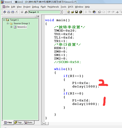

按圖所示程序,在我未發(fā)送數(shù)據(jù)前,先執(zhí)行1,再執(zhí)行2,也就是說我未發(fā)數(shù)據(jù),RI會在程序運(yùn)行中自動置1,但是當(dāng)串口設(shè)置改為用SCON字節(jié)整體設(shè)置時(shí)就沒有該問題了,請問這是為什 么

當(dāng)你沒有用“SCON字節(jié)整體設(shè)置”時(shí),用的是什么方法?什么語句?之前低4位有沒有被置位?然后有沒有清零?

不用SCON,我把REN=1放在SMO/SM1后面,就可以了。但不知道什么原因?

目前用的是查詢法,沒用中斷;即使用了中斷,也是這個(gè)問題

你把REN放在SM0/SM1前面配置,說明,串口準(zhǔn)備接收是在方式0的狀態(tài)下,從這個(gè)時(shí)候起這個(gè)時(shí)候串口已經(jīng)在接收了,參考方式0接收電路及時(shí)序,RI處于置位狀態(tài),清零RI后開始同步接收信號。然而你要是整體配置SCON就不會出現(xiàn)這種情況
