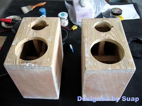

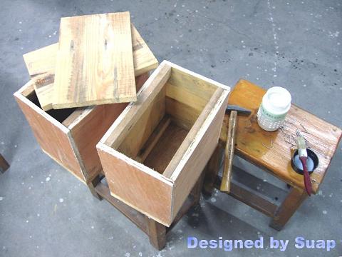

8、箱體修飾。箱子釘好,釘子處理完,接下來(lái)用短刨把邊緣交接處存在的不平處刨平、修整。修整時(shí),箱體放平穩(wěn),刨只能從兩頭往中間修,一般是一手壓住,一手用刨豎直修整;不要從一頭把刨直接推出至另一頭,這種方式很可能會(huì)造成箱子缺角,特別是在修整木板橫紋時(shí)直接推出頭會(huì)造成木板邊緣撕裂!在進(jìn)行使用刨修整之前,確保釘子已全部砸進(jìn)去,否則,就要仔細(xì)刨會(huì)不會(huì)被釘子掛傷。刨完后,用砂紙打磨,至于打磨到什么程度,看個(gè)人的耐心,你覺(jué)得差不多,就行了,但磨光一些總是好的。接下來(lái)就是用角料,涂膠,把箱子的各面接縫處粘住(第二張),哈哈……是不是把手伸進(jìn)去有些麻煩—— 弄個(gè)袖套,衣服的袖口就沒(méi)事了——自己做箱子,千萬(wàn)別趕時(shí)間,接縫處花這些時(shí)間來(lái)處理,隨手在接頭處涂些膠,還是值得的,其實(shí),半個(gè)小時(shí)也差不多了。

10、油漆。第一道工序是披灰。這一道工序可以分兩步進(jìn)行,第一步堵住釘眼等較大的孔,灰泥可以硬一些;第二步用灰刀 “披”上一層白灰!越薄越好。灰泥軟一些,披灰易,但不要太軟。如果大的洞眼不多也可合成一步。白灰可直接購(gòu)買(mǎi)木油泥,5元左右/盒。自已調(diào)配:一種是用清漆+滑石粉——專(zhuān)業(yè)漆工,隨用隨調(diào)——業(yè)余不好控制;另一種是用白膠+滑石粉,具體調(diào)法用灰刀向一個(gè)方向邊拉邊擠,然后把灰泥聚攏,重復(fù)擠拉,不要用手直接觸及灰泥,直至調(diào)勻。開(kāi)始調(diào)前看上去很硬、干燥,調(diào)好后可能剛好,過(guò)程見(jiàn)圖。如果太硬可以加點(diǎn)水——很少量,就是手浸一下,然后甩上去。能不用水就不用,一些家具店節(jié)省成本才多加水的,只做一對(duì)小箱子,一瓶白膠應(yīng)該夠用了(我只用了凌半瓶)。如果想懶一些,可以拿白膠刷一層,不建議這種做法,偷懶是要附出代價(jià)的,箱子表面將會(huì)很不平整!披灰除了平整,另外一個(gè)原因是直接刷油漆,木材吃漆深淺不一致,引起色澤不勻,如果你打算多用油漆刷好多好多遍,那也能解決問(wèn)題——總能把木板表面蓋個(gè)嚴(yán)嚴(yán)實(shí)實(shí)。要有兩把灰刀,這樣才能把粘在刀上的灰泥刷下來(lái)。
11、油漆。涂抹完畢。我也偷懶了,只做了第一遍。及時(shí)清洗灰刀,否等到第二天硬了要花更多的時(shí)間來(lái)清洗,本來(lái)有兩把灰刀,看上去象專(zhuān)業(yè)用的,丟了一把,后補(bǔ)了一把(刀柄非木頭),好差。
12、油漆。第二道工序——打磨(至少隔一天)。下面三張圖:打磨前,打磨中,打磨后,這個(gè)不用多說(shuō),只有一點(diǎn)要注意:就是打磨后的砂紙不要全部扔掉,以備后用�?醋詈笠粡垐D,是不是比較漂亮了?打磨應(yīng)把多余的白灰全磨掉,填補(bǔ)處除外。

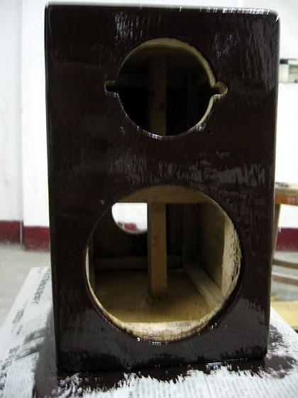

14、油漆。沒(méi)做第二次披灰,刷了一層清漆,后來(lái)證明不能補(bǔ)償沒(méi)有披灰所帶來(lái)的缺陷。掛起來(lái)、通風(fēng),等一兩天吧!油漆最好選在陰天,為了你的建康!
15、油漆第二遍。清漆干透(圖一),刷上所需色澤的油漆(圖二),用調(diào)合漆太稠的話,倒入一些松香水,充分?jǐn)嚢�,調(diào)到合適�?梢栽诘首由咸钜粡垐�(bào)紙。刷子用袋密封裝起(圖三),下次仍可用,漆桶的蓋也壓緊。刷完過(guò)一兩天干透,最刷一遍,多刷幾遍也沒(méi)關(guān)系。無(wú)論那次刷漆都要仔細(xì)察看是不是有刷子的毛掉在板面上,有就及時(shí)去掉,至少完工前要每個(gè)板面都檢查一下,等到干透可就費(fèi)事,特別是在刷最后一遍時(shí)。
16、掛幾天。呵呵……只有掛起來(lái)才能刷底面,前面也如此。如果不確定用那種顏色,可以刷上試試,箱上也行,權(quán)當(dāng)多刷了一遍,直至你喜歡的為止。醇酸調(diào)合漆,中桶10元/桶(用了半桶),我買(mǎi)了棕、黃、黑三種,試了試還是黑色經(jīng)典。最終定為黑色。外觀見(jiàn)下圖,先看看吧!

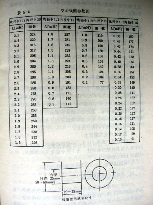

17、分頻器。種類(lèi)很多,常見(jiàn)有二分頻、三分頻,不同的分頻方式在接線相位上有所區(qū)別。這里介紹一下本例所用的高、低聲要反相連接的二分頻器是如何實(shí)現(xiàn)的。做分頻器的難點(diǎn)是電感線圈的繞制,其實(shí)我們可以通過(guò)一張表格來(lái)輕松搞定線圈的繞制問(wèn)題(見(jiàn)下兩圖)。12dB/oct、-6dB降落交叉是可以做到在分頻點(diǎn)處功率曲線平滑過(guò)渡。圖一是公式及計(jì)算過(guò)程,高音阻值8歐,低音阻值6歐,分頻點(diǎn)3000Hz;5 寸單元放音上6000Hz應(yīng)該沒(méi)問(wèn)題,而球頂高音低頻截止大多可以到1000Hz,各留一個(gè)倍頻程,3000Hz差不多了。C3是補(bǔ)償電容,可是很難找到關(guān)于雜牌揚(yáng)聲器的頻率阻抗特性曲線,所以C3的計(jì)算也就無(wú)從談起;這個(gè)電容的取值在幾十uF之間。這里取11uF。
工具可以自己造的。按上圖的骨架做一個(gè)。在農(nóng)村的話找一截木頭,直徑粗一點(diǎn),先把一頭截平,鋸一個(gè)1~2cm厚的圓餅,再往里量2cm-2.5cm鋸一圈,估計(jì)鋸深度,中心留出所需的2.5cm的直徑,然后用刀削掉除中心外的多余部分,再往里量1~2cm鋸斷,用砂紙打磨光滑,中心鉆孔用長(zhǎng)螺釘固定(實(shí)在沒(méi)有的話,從自行車(chē)踏腳板上拆一根吧^-^)。
繞制線圈時(shí)不用一圈圈數(shù),只要記層數(shù)就行。每層都密繞,最后數(shù)最外層圈數(shù)相乘層數(shù)即是匝數(shù),覺(jué)得這個(gè)方法不行,在繞時(shí)隨機(jī)抽查一下看看對(duì)不對(duì),相差幾圈影響不大。每繞一層帖一層雙面膠,最外層用透明膠,這樣線圈拆下來(lái)不散也不用線邦,而且在繞線時(shí)不散。雙面膠應(yīng)該是非鐵磁性物質(zhì)對(duì)電感量影響不大。繞好后用清漆浸一下……呵呵……是不是相當(dāng)不錯(cuò)了?

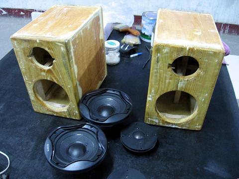

20、高音揚(yáng)聲器。背面寫(xiě)在馬來(lái)西亞制造,估計(jì)是假的。
21、低音揚(yáng)聲器。挑選雜牌揚(yáng)聲器,只能評(píng)感覺(jué)。主要還是看其外觀、及外觀上看得見(jiàn)的用料。這個(gè)低音是因?yàn)閷?dǎo)磁板相對(duì)來(lái)說(shuō)中間的相對(duì)厚,底面的邊緣要薄一些,好象有日本人想方設(shè)法省料的樣子,就選中它了,35元。用后覺(jué)得還值。背面也寫(xiě)著馬來(lái)西亞造,SONY的,不過(guò)這兩個(gè)揚(yáng)聲器單元,我都當(dāng)它是"假貨"來(lái)買(mǎi)的——仿造用料也不是那么差、價(jià)錢(qián)也不高的話,償試一下也可以——加上當(dāng)時(shí)只找到一種南鯨的低音,6寸,便宜出奇,18元,店主說(shuō)它好,可是導(dǎo)磁片很薄……就用假貨好了,要是壞了,準(zhǔn)備郵購(gòu)南鯨的,箱子本來(lái)就是參照南鯨5寸單元推薦容積做的。
