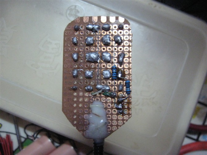

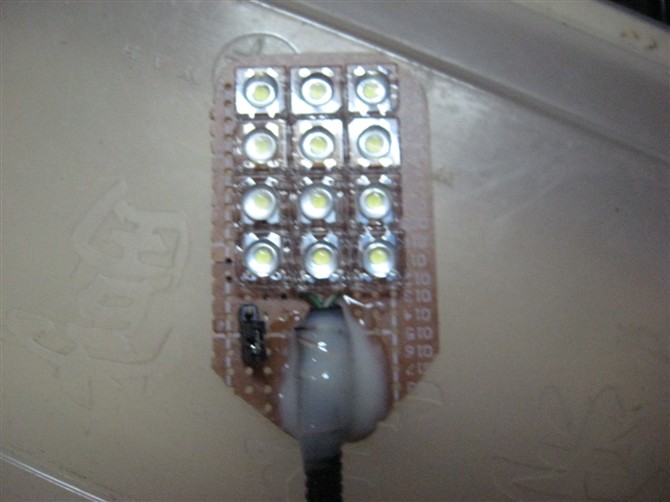

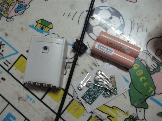

這個(gè)圖的材料不準(zhǔn)確,我后來用的是食人魚的LED,本來想做成暖白的可調(diào)光的,但是該死的驅(qū)動(dòng)板不是恒流的,煩死了,LED我分了兩組,所以也可以認(rèn)為是可以調(diào)光,用插針做開關(guān),再也不怕接觸不良,至于LED的限流公式我就不寫了,這個(gè)我試用過,一個(gè)月不充電都沒問題,因?yàn)檫@兩個(gè)電池原來都是2000MAH以上的,可惜我被爸充電時(shí)反接了所以弄壞了,現(xiàn)在用在小電流上,所以續(xù)航能力很好,那個(gè)黑色的是彎管,我以前幫別人做臺(tái)燈時(shí)特意買了20條回來,現(xiàn)在還有些,充電還是用TP4057

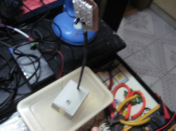

粘上管子

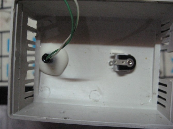

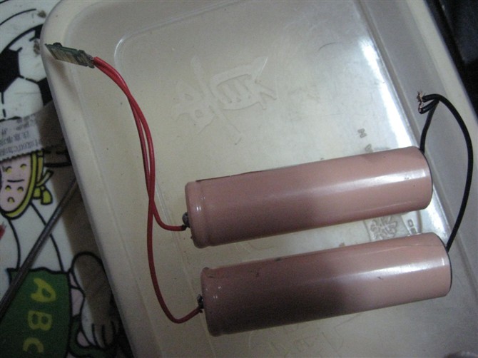

焊好保護(hù)板和電池

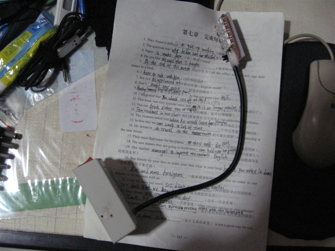

完成了,HOHO

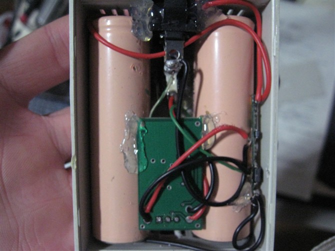

看看內(nèi)部,很緊湊,因?yàn)殡姵胤至坎惠p,所以低座根本不用加重物

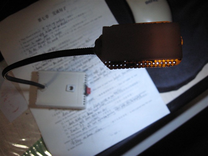

很好用,很不錯(cuò),呵呵
