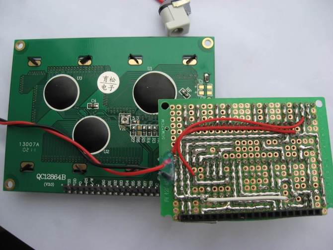

一直想做大屏幕的時(shí)鐘很久了,同學(xué)買零件,所以順便也買了一個(gè)12864回來原來是用杜洋的程序,后來SOSO無私奉獻(xiàn)他的程序,在此感謝啊。線序詳見:http://www.torrancerestoration.com/bbs/dpj-19177-1.html
成本比較貴,不是非常想制作的朋友不要問成本,非常想制作的朋友也不會(huì)在意那點(diǎn)錢。例如我,哈哈
這個(gè)12864的時(shí)鐘功能很多,有背光自動(dòng)調(diào)節(jié),背光亮度有9級(jí)可調(diào),非常棒
有時(shí)間加減功能,可以每天加或減固定的秒數(shù),所以用1302也不會(huì)有太大的問題
還有整點(diǎn)報(bào)時(shí)功能,有農(nóng)歷,節(jié)日提醒。所以我非常滿意這個(gè)時(shí)鐘哈。
本來還有電池的電壓檢測(cè)的,但是程序修改后就沒了。
在桌面放一個(gè),非常YY哈
旁邊是用DS3231的時(shí)鐘,時(shí)間非常準(zhǔn),和我手表同時(shí)報(bào)時(shí)的。仔細(xì)一看,溫度差非常大,不是精度差,而是我放在了電腦散熱口旁邊
杜洋的布局
這是1602時(shí)鐘,由于沒有背光自動(dòng)調(diào)節(jié),而我同學(xué)說晚上太亮了,妨礙他睡覺,所以加了個(gè)運(yùn)放接成比較器,用3.3V做基準(zhǔn),晚上亮度低的時(shí)候自動(dòng)調(diào)暗。
于是發(fā)現(xiàn)了一個(gè)問題,首先,我用的是PNP管,控制LED正極,用運(yùn)放接成比較器控制基極,但是怎么也關(guān)不斷(也就是還有電流流過)然后加了上拉電阻,有點(diǎn)改善,但不大,然后把CE反過來,竟然可以了。
原因:運(yùn)放有失調(diào)電壓,不可能是0v輸出或是5V輸出(我用5V電源)所以高電平時(shí)造成了三極管還有電流。然后把CE反過來后正常。因?yàn)榧姾桶l(fā)射反過來后放大倍數(shù)減少,所以導(dǎo)通電流非常小,甚至看不出影響。
