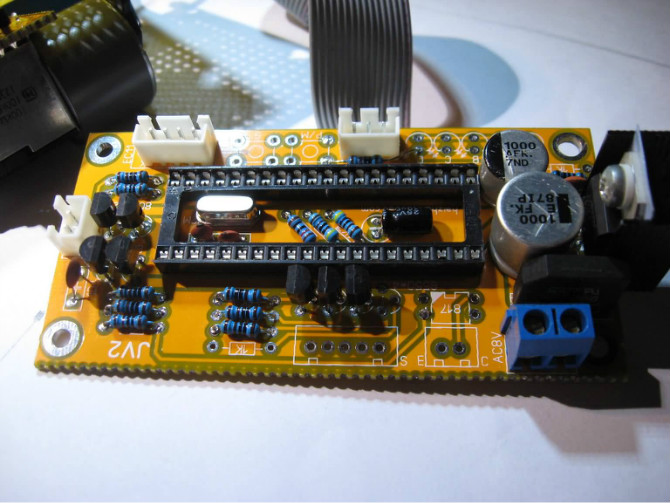

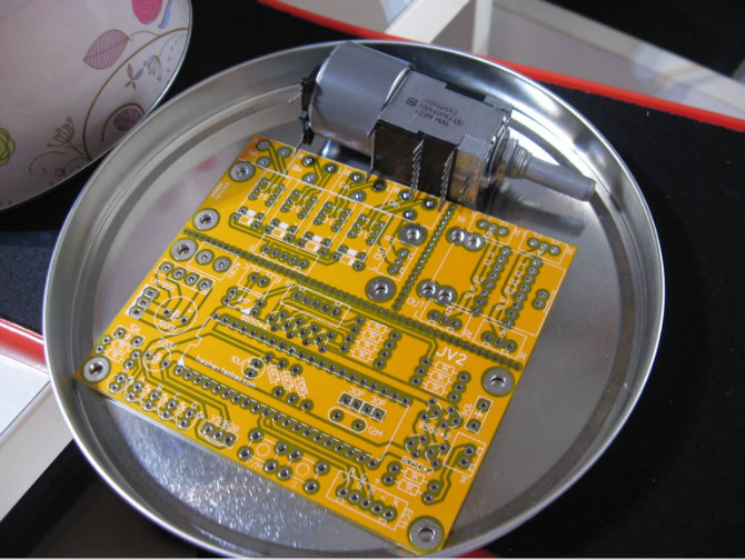

原來是打算自己用洞洞板做控制板的,但是后來看見有人賣馬達(dá)遙控器版本的PCB,這個是不帶液晶的,但是萬變不離其宗,也是一塊單片機(jī)的最小板,買回來自己改也是很方便的,于是買了一塊PCB和馬達(dá)電位器回來

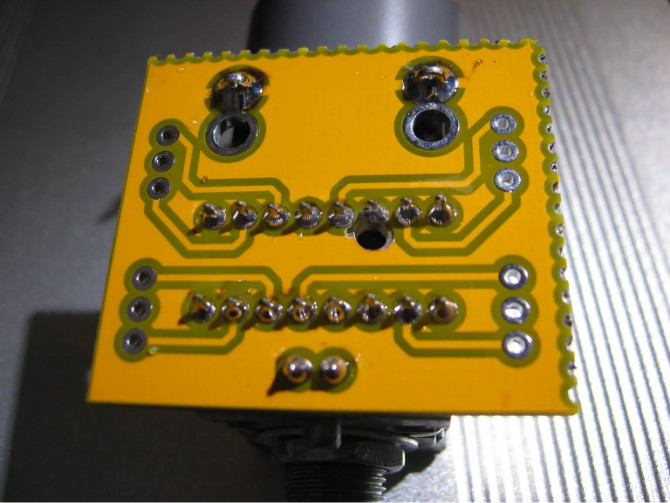

pcb的質(zhì)量不錯,我買的電位器是四聯(lián)的,兩聯(lián)A 兩聯(lián)B 。B用于檢測電位器的位置,我是打算電位器裝在機(jī)箱內(nèi)部的了,所以就需要檢測電位器的位置

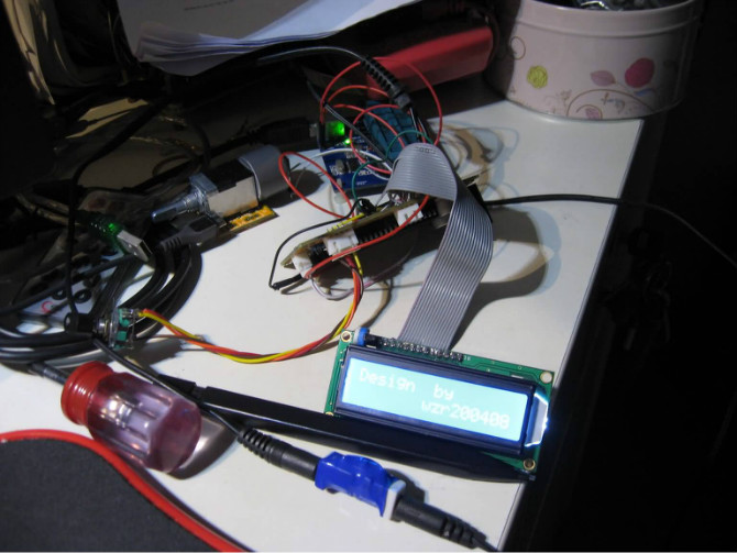

單片機(jī)我是用STC12C5A60S2,這個單片機(jī)帶AD,EEPROM所以用起來很方便

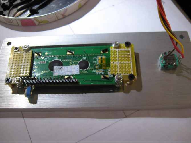

由于這個板子的P0口空著所以用在液晶上,液晶測試通過
先測試一下紅外解碼
原來沒注意,這個AB的地全部連在一起了,我不想單片機(jī)和前級的地連在一起,所以鉆孔把背面的線弄斷,

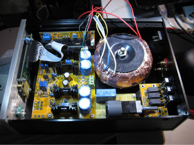

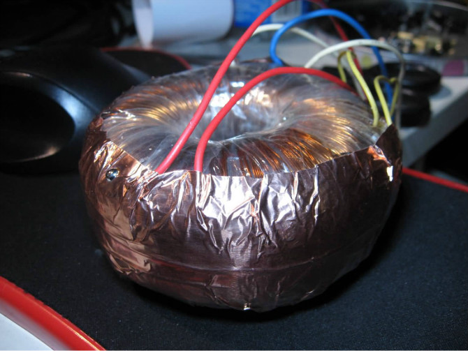

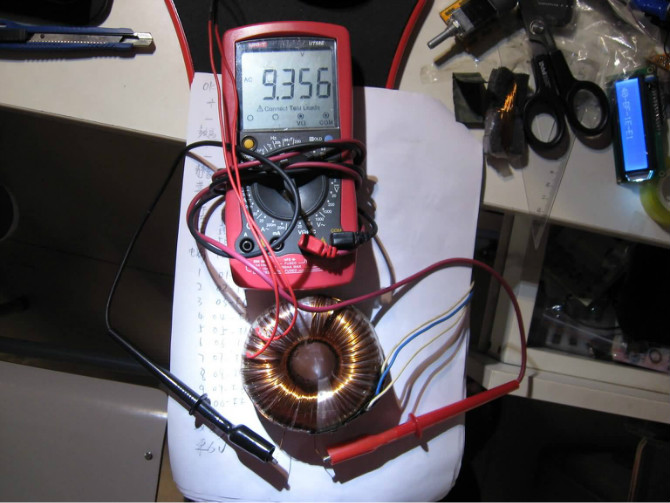

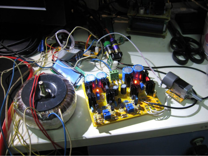

同學(xué)買的牛,被我以做前級為借口,10塊錢拿過來了,單繞組電壓不合適,所以重新繞一組上去

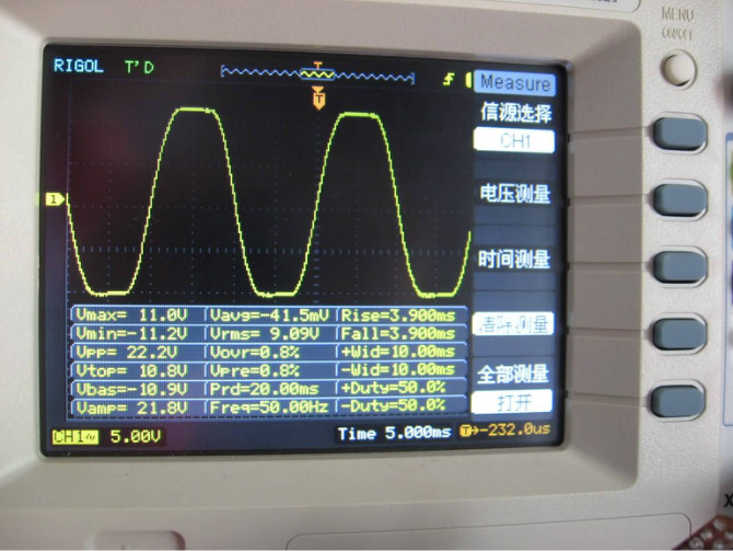

裝上后發(fā)現(xiàn)整流出來的電壓有問題,又查電容查整流橋,還是沒找到原因
后來用示波器一看,市電竟然削波了,我K ,電費這么貴電的質(zhì)量還這么菜

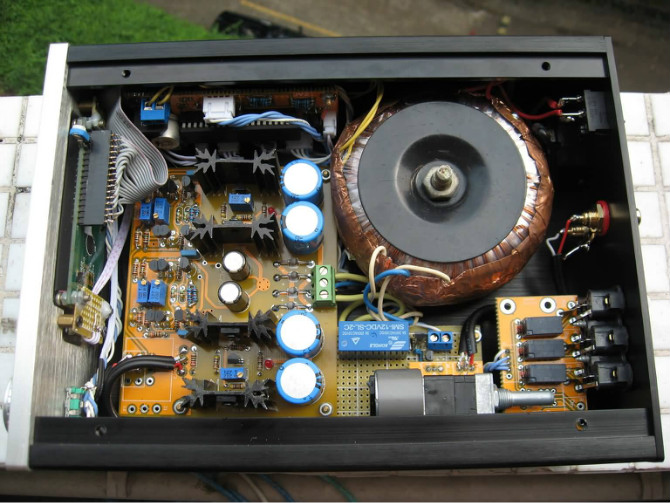

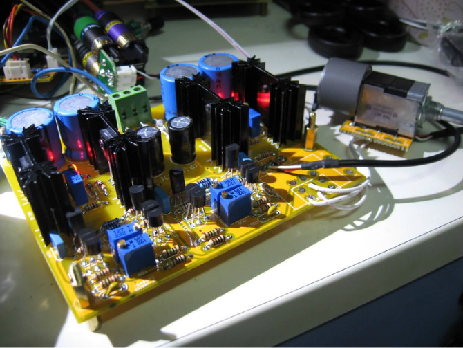

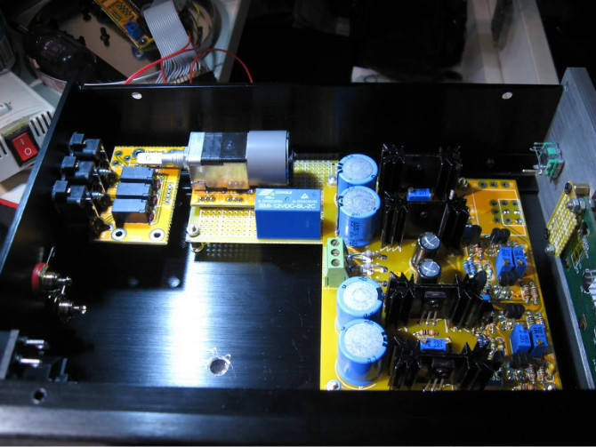

本來打算裝偉良的那個甲類電源運(yùn)放前級的,但是既然要裝就裝好點的,所以就裝個JC-2來試試
這個1.5K電阻上的電壓調(diào)為3V  電流大概就是3/1500 = 2ma
我用的變壓器是雙23輸出的,所以把甲類電源板輸出電壓調(diào)為21V

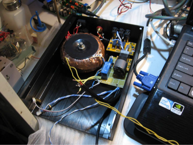

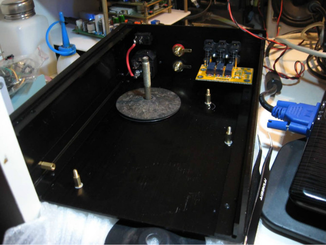

用銅箔把牛包起來,然后接地,防止離前級板太近有干擾

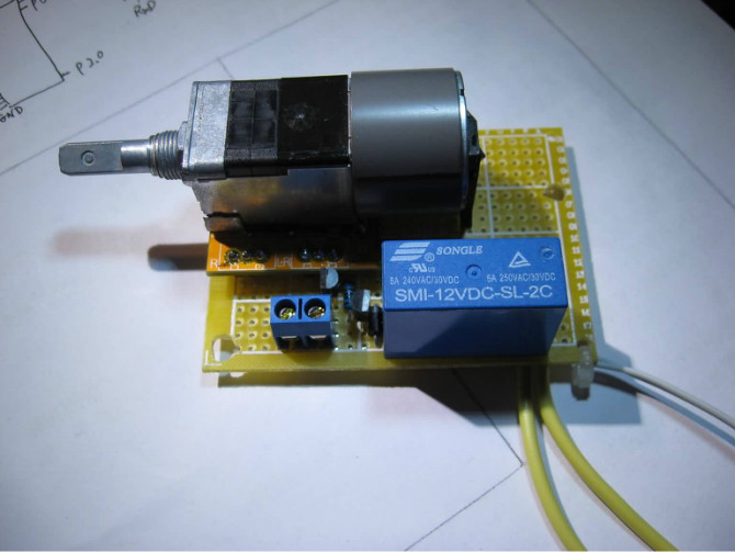

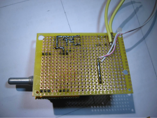

把控制板應(yīng)該要焊的東西焊好
電位器,上面的繼電器用于控制JC-2前級的電源

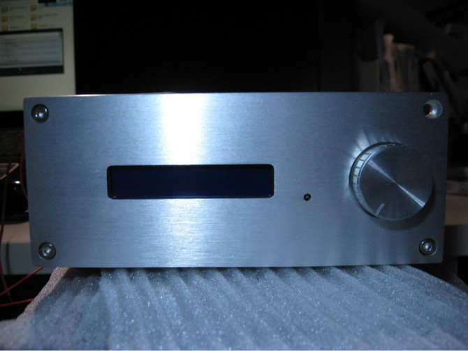

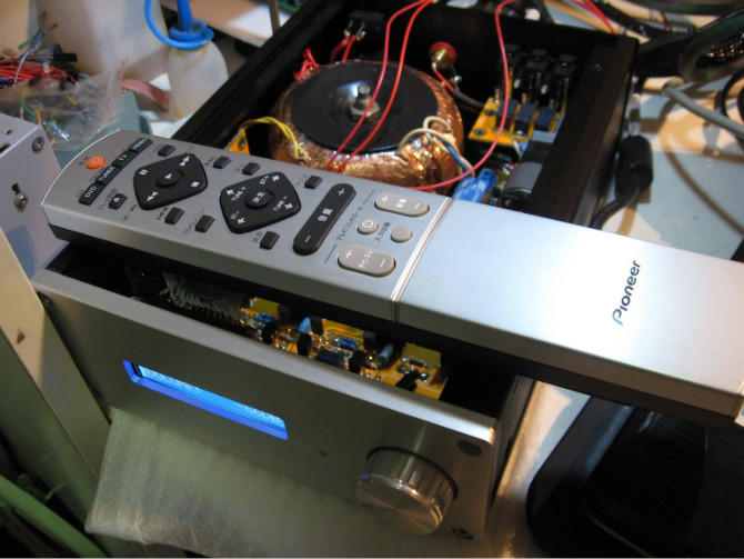

放上去試試,蠻好看的嘛

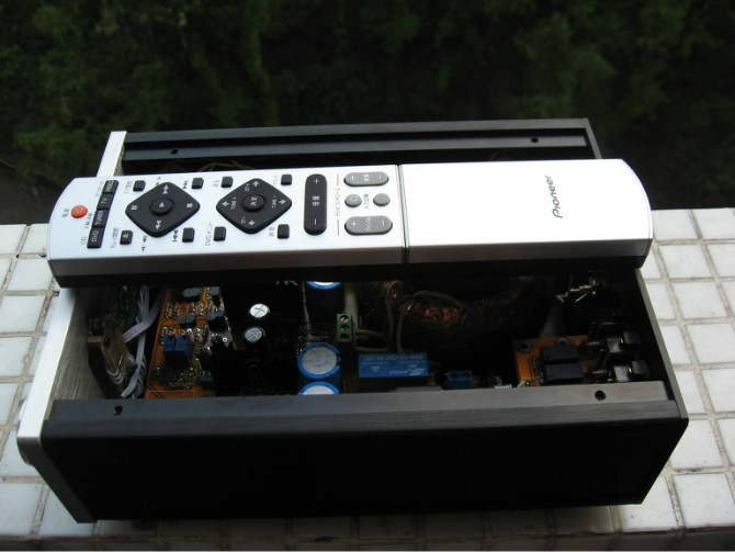

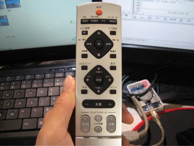

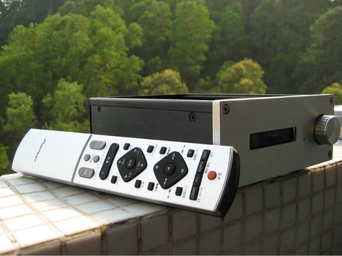

遙控器是用先鋒的,原來是用垃圾萬能遙控的,但是同學(xué)買了這個遙控用于他的先鋒一體機(jī),后來找到原裝遙控,所以賣給我了
質(zhì)量很好,鋁面板的,我很喜歡,最關(guān)鍵的是按鍵的標(biāo)識很適合這個前級
暫時用了遙控的7個按鍵,分別是信號切換,靜音,開關(guān)機(jī),音量增減

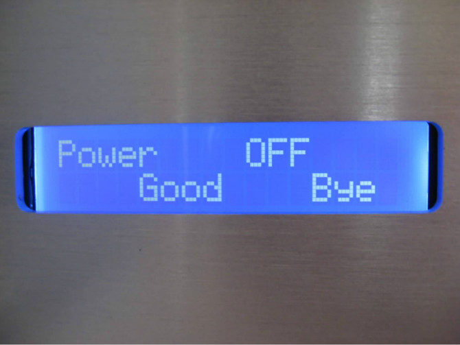

由于旋轉(zhuǎn)編碼開關(guān)只有3個狀態(tài),左轉(zhuǎn) 右轉(zhuǎn) 按下,所以需要增加一個菜單以適應(yīng)信號選擇以及開關(guān)機(jī)

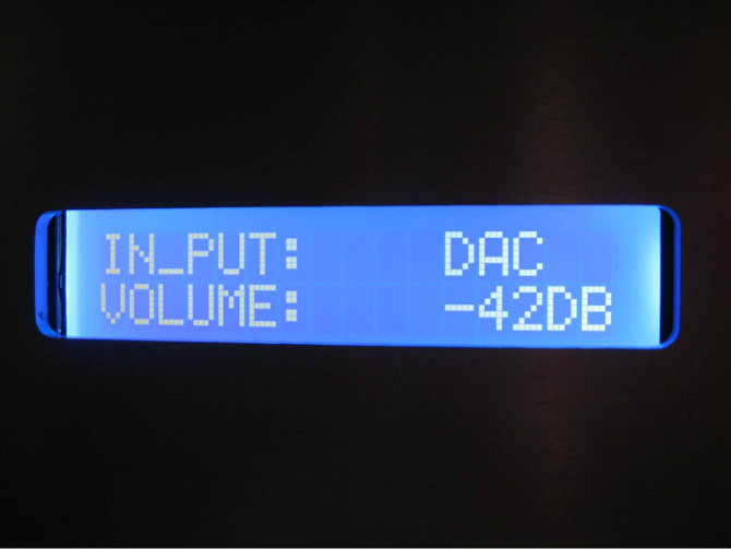

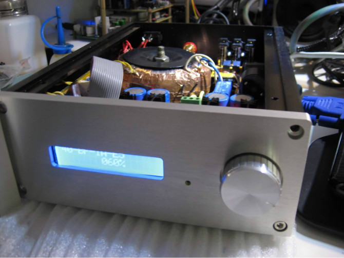

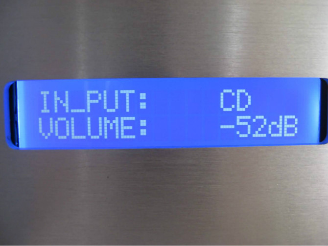

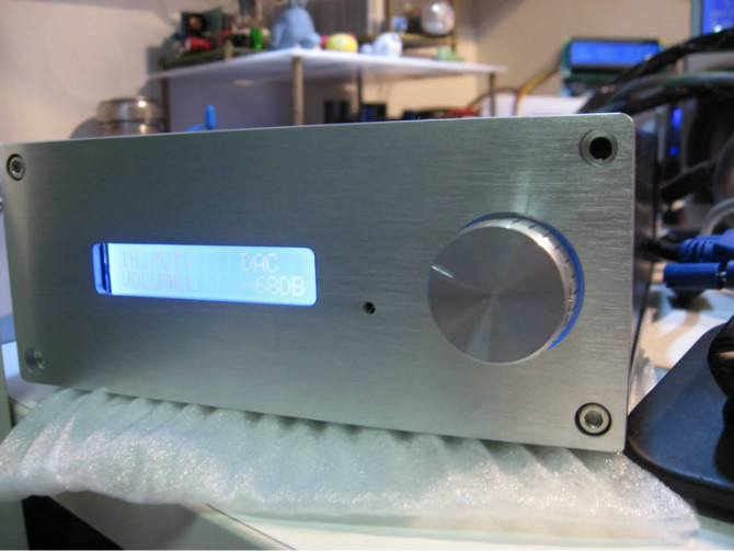

輸入信號根據(jù)選擇的哪個通道分別顯示DAC  CD  DVD

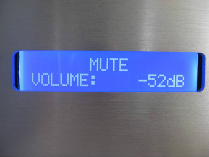

音量用分貝顯示,此時旋轉(zhuǎn)編碼開關(guān)可以調(diào)整音量

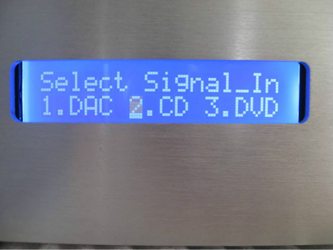

如果在正常狀態(tài)下按下按鈕,那么就會靜音,此時已經(jīng)進(jìn)入菜單狀態(tài),旋轉(zhuǎn)編碼開關(guān)可以進(jìn)入其他菜單

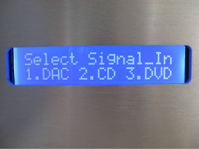

信號選擇菜單,選擇后保存到內(nèi)部EEPROM中
關(guān)機(jī)菜單,在此菜單下按下編碼開關(guān)就進(jìn)入待機(jī)狀態(tài)

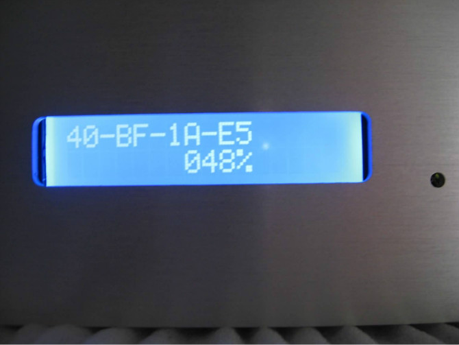

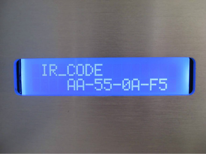

為了方便以后增加鍵碼,所以增加了一個解碼的界面

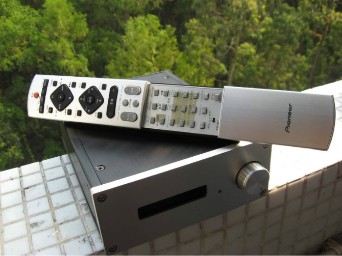

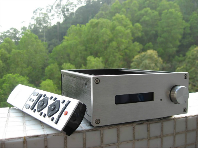

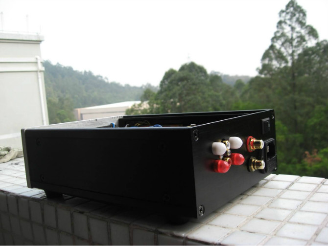

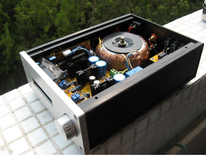

再來點諜照欣賞一下哈
聽感,加上這個前級后,聲音細(xì)膩很多,聲場也寬了些,但是低音貌似就少了點
