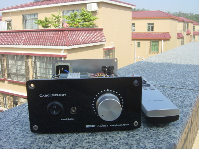

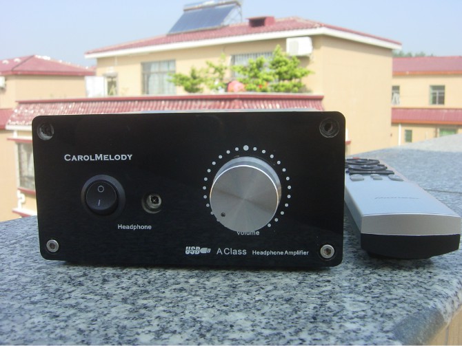

由于有人送了一塊MINI6010D給我,然后隨便接起來(lái)聽了一下,感覺(jué)比我的JC-2清爽很多,所以就拆了我的LM1876用它的外殼來(lái)裝前級(jí)

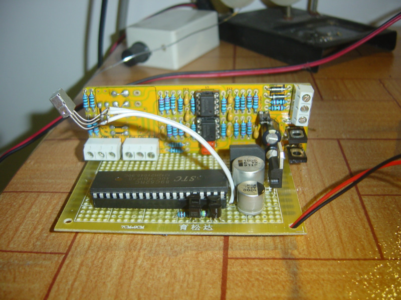

控制部分還是用51單片機(jī),H橋驅(qū)動(dòng)電機(jī)。據(jù)說(shuō)這個(gè)紅外接收頭是進(jìn)口的,試了一下,真的是TMD牛啊?梢詮暮竺鎵Ψ瓷溥^(guò)來(lái),從前面反射后面再反射過(guò)來(lái)還是沒(méi)問(wèn)題,我JC-2用的紅外頭,就一個(gè)字爛,不是對(duì)著機(jī)器根本沒(méi)反應(yīng),國(guó)外的月亮還真特別圓
手上還有進(jìn)口的紅外頭,于是把我的JC-2也換掉了,給力多了,哈哈

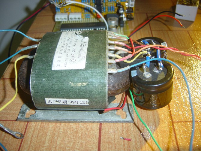

大電容貌似是松下的還是神馬的,不知道了,這個(gè)變壓器是99年的,真夠老的了

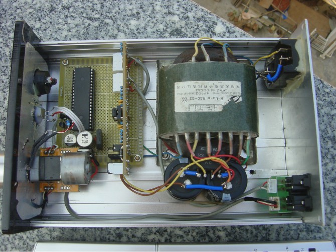

這個(gè)電機(jī)電位器虛位大,用遙控不太好控制音量

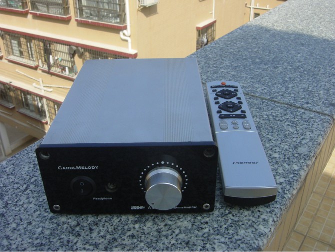

來(lái)幾張諜照,遙控還是用先鋒的遙控器,厚實(shí)好看,而且按鍵還多

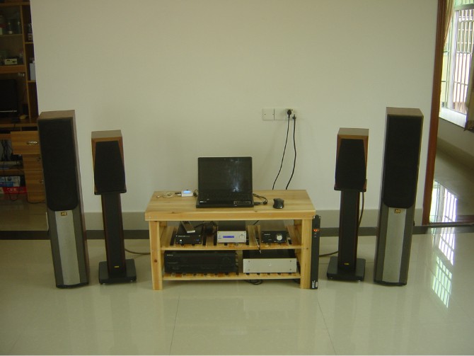

百來(lái)塊買了個(gè)茶幾,挺好用的,放音響正好合適

馬達(dá)電位器的噪音和干擾太大
建議換成 PGA2311P音量遙控
