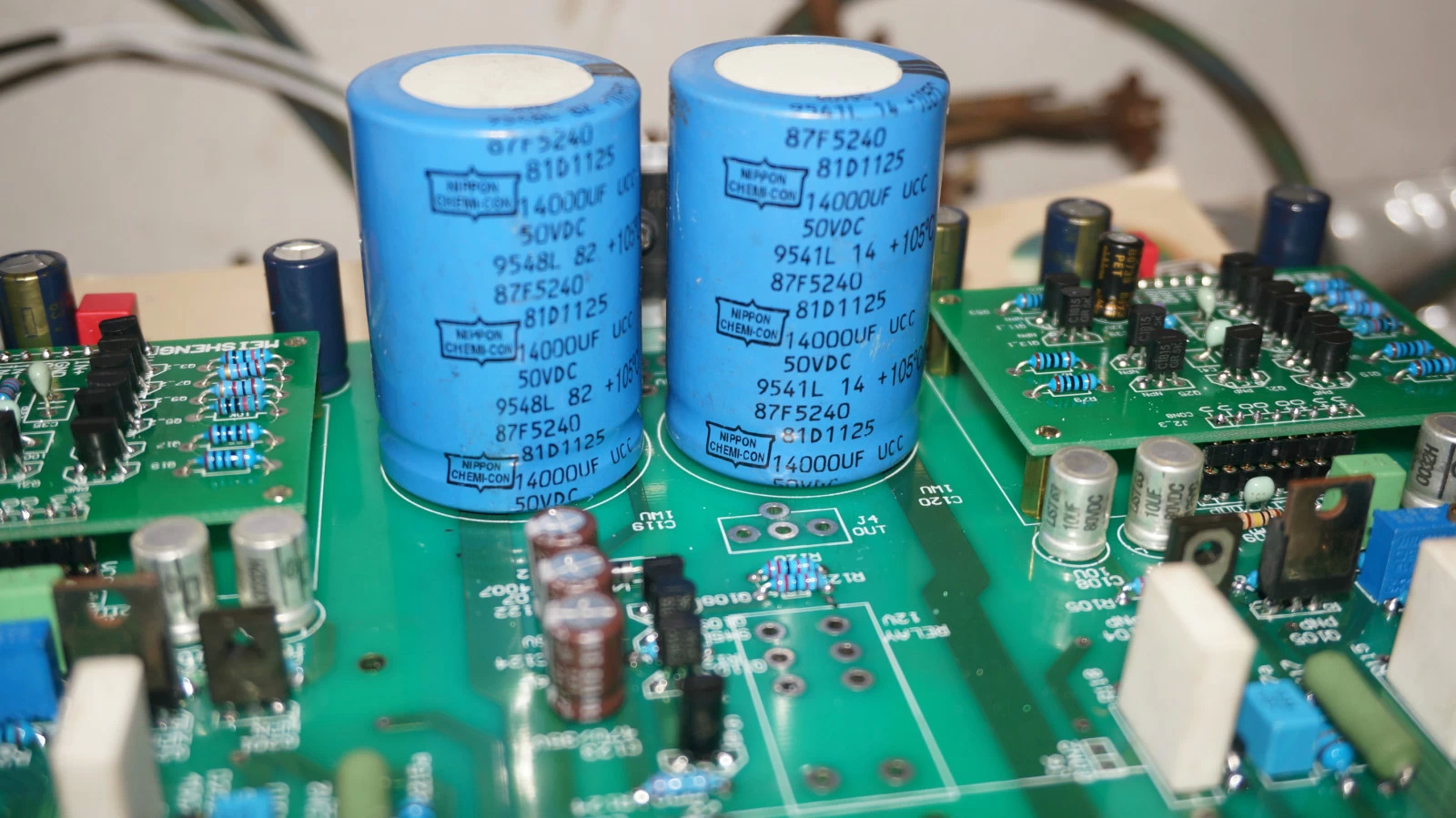

這個(gè)功放板是當(dāng)年村長(zhǎng)送我的,最近閑得無(wú)聊就拿出來(lái),打算裝起來(lái)聽(tīng)聽(tīng),于是開(kāi)始備料,買機(jī)箱焊板子

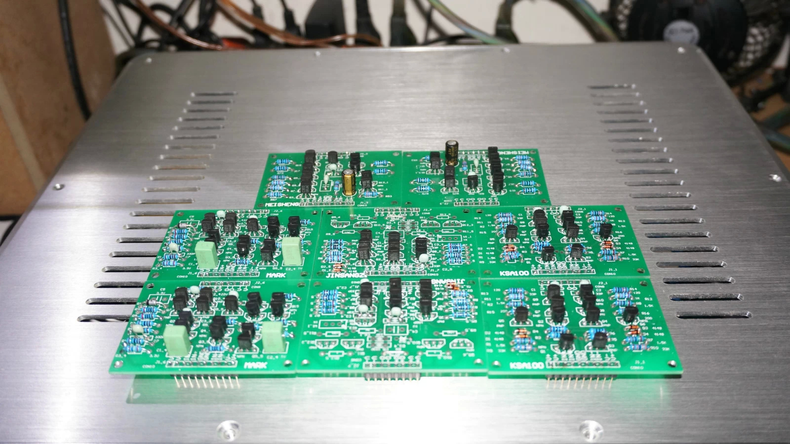

模塊都是名雞的放大部分,馬克、金嗓子、音樂(lè)傳真、奇力、美聲小鋼炮等等等
變壓器用日本拆機(jī)E牛,我還特意收藏了一些,大管是安森美的

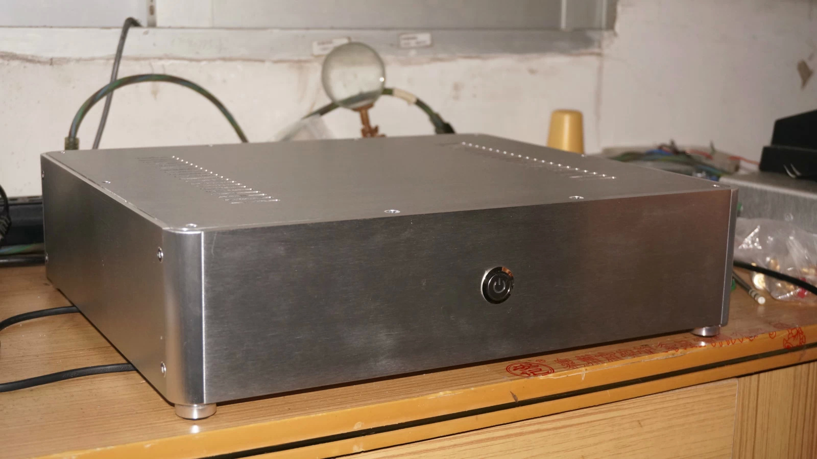

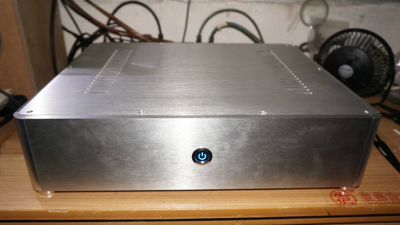

機(jī)箱選了好久,感覺(jué)這個(gè)機(jī)箱比較好看 ,開(kāi)散熱孔好貴,花了40蚊

日化思碧,我喜歡用思碧的電容
由于不同功放都需要單獨(dú)調(diào)零, 本來(lái)想用運(yùn)放自動(dòng)調(diào)零的,后來(lái)裝上后發(fā)現(xiàn)聲音變了,無(wú)奈之下就沒(méi)用了
浪費(fèi)了我的時(shí)間焊板子,555~~~
手上沒(méi)有場(chǎng)管,所以場(chǎng)管輸入的小板都沒(méi)裝
作者設(shè)計(jì)的小板很多都自激,后來(lái)經(jīng)過(guò)折騰,這五種模塊可以正常出聲
