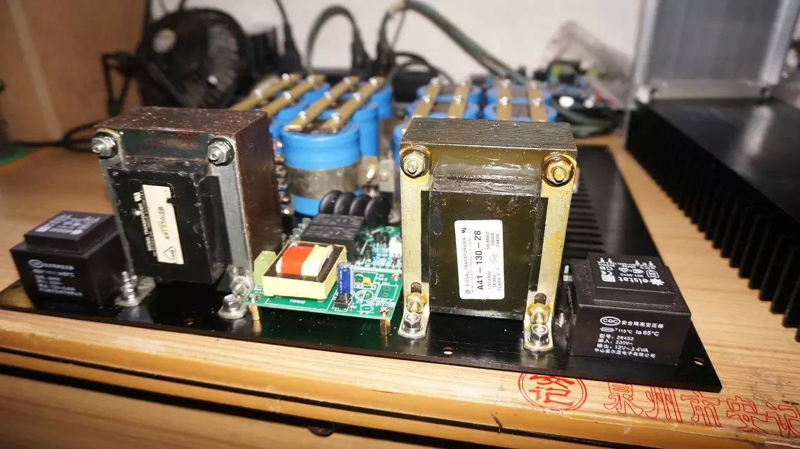

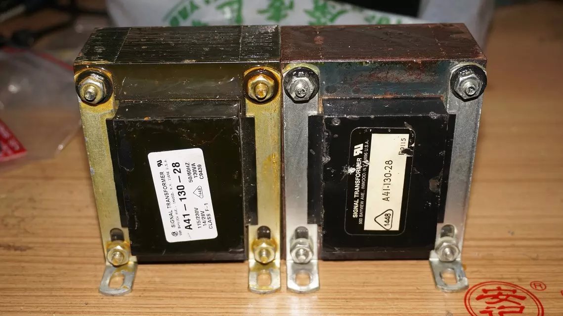

偶然一個(gè)機(jī)會(huì)在論壇收了一對(duì)紅線牛,雙14V電壓,130W,正好合適
既然變壓器獨(dú)立了,那就干脆做成全分離的,左右對(duì)稱

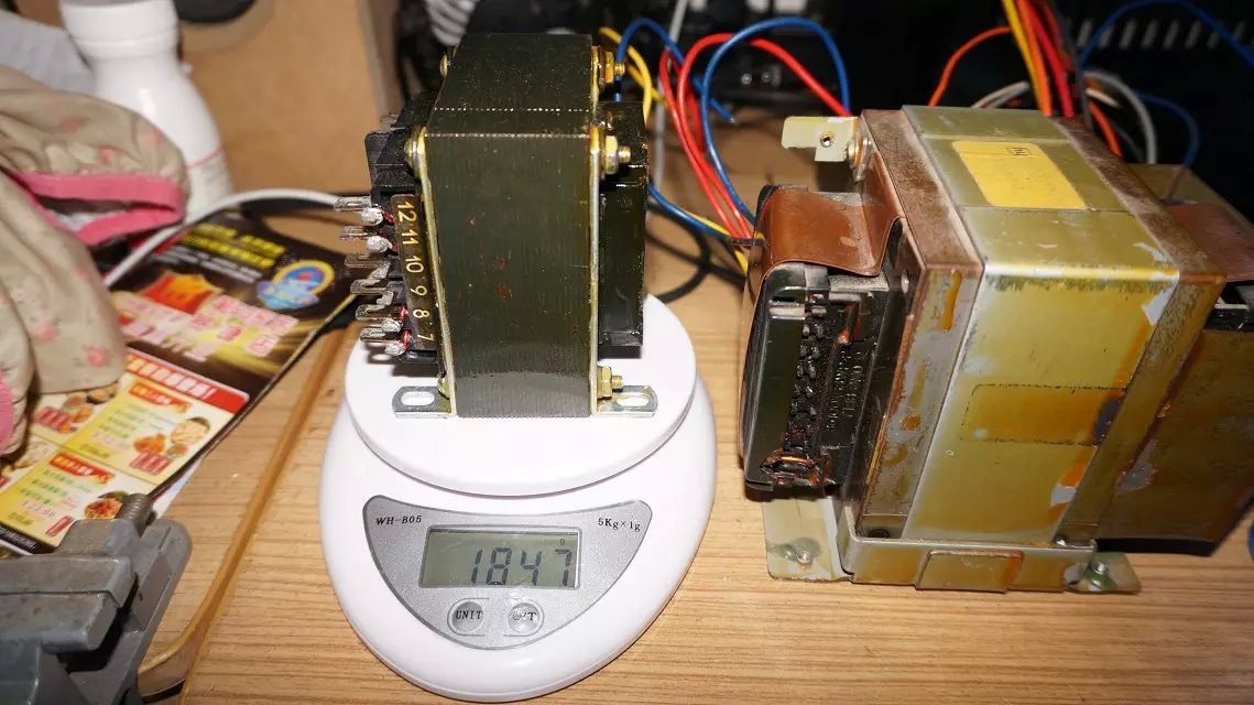

1.8KG,標(biāo)130W,還是可以的

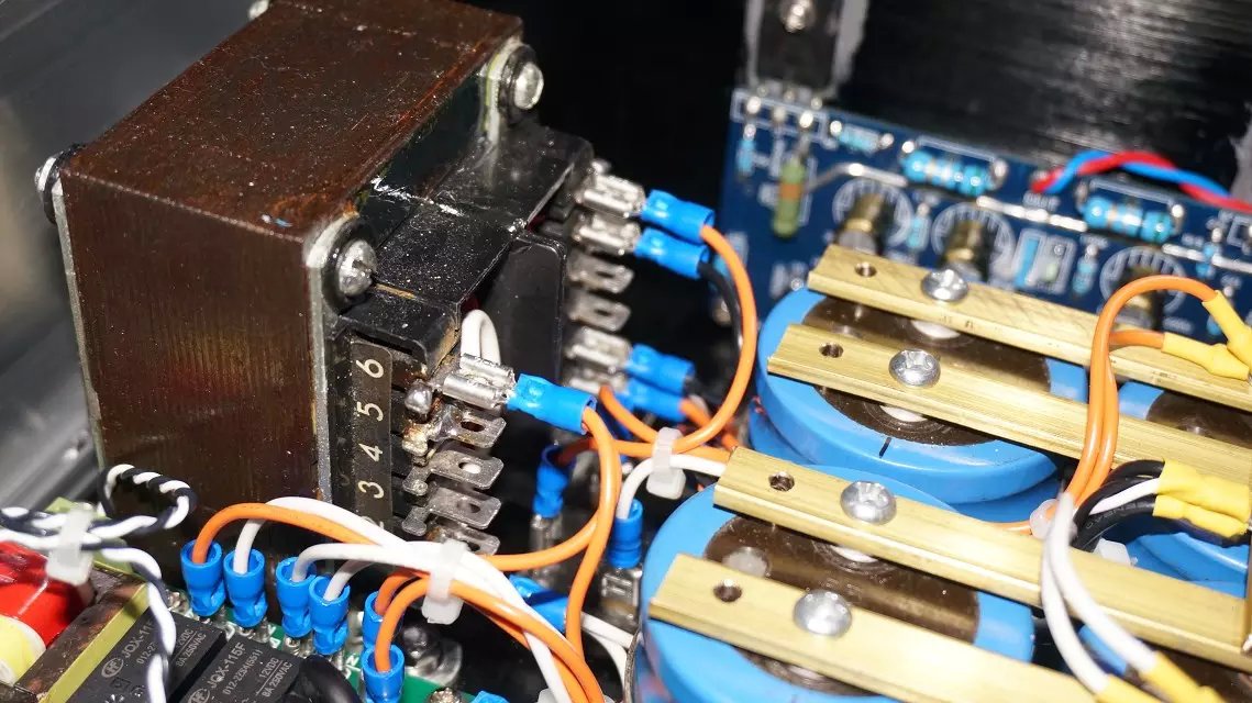

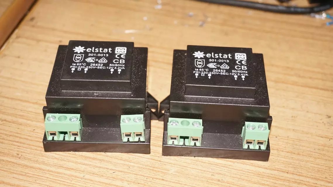

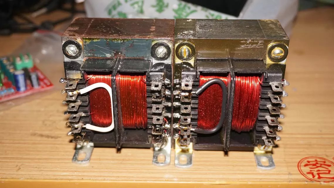

喇叭保護(hù)用變壓器

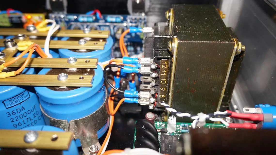

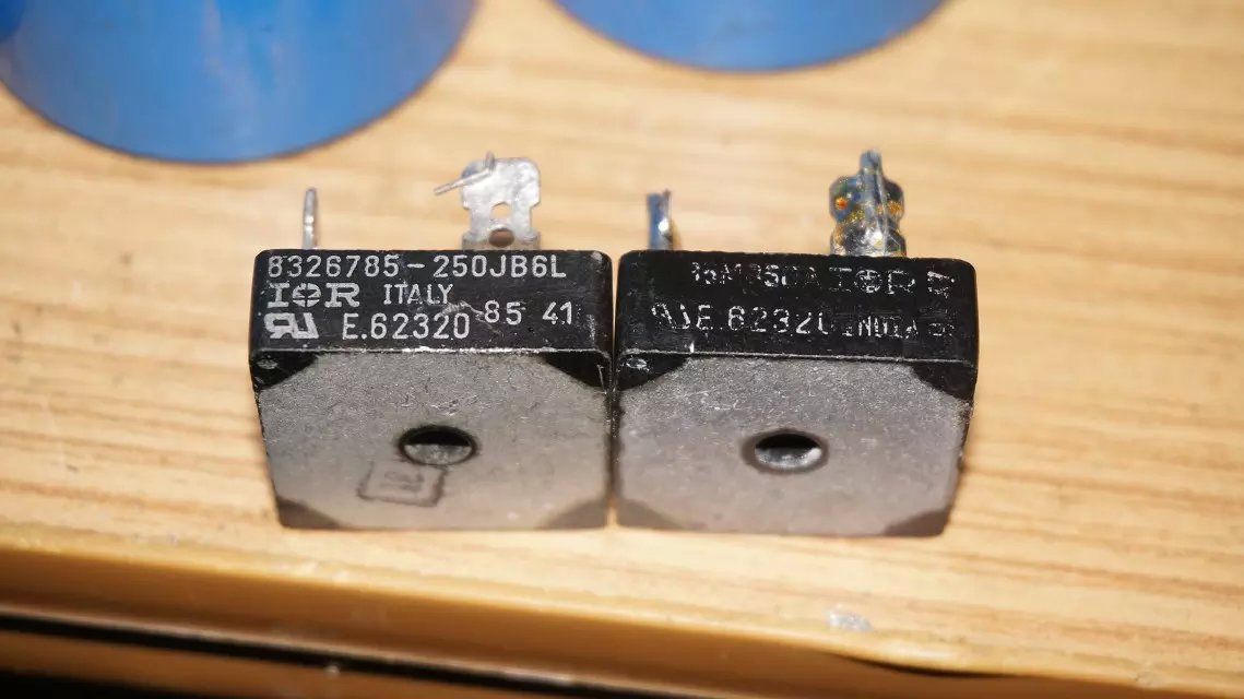

意大利的IR整流橋

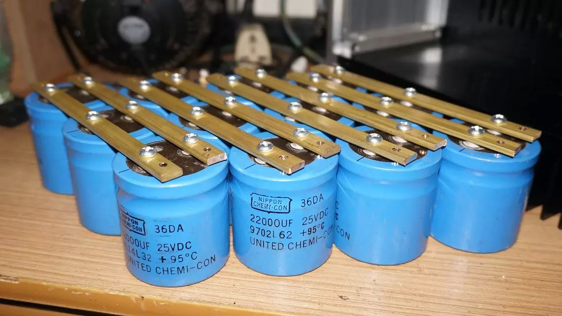

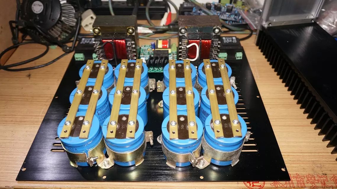

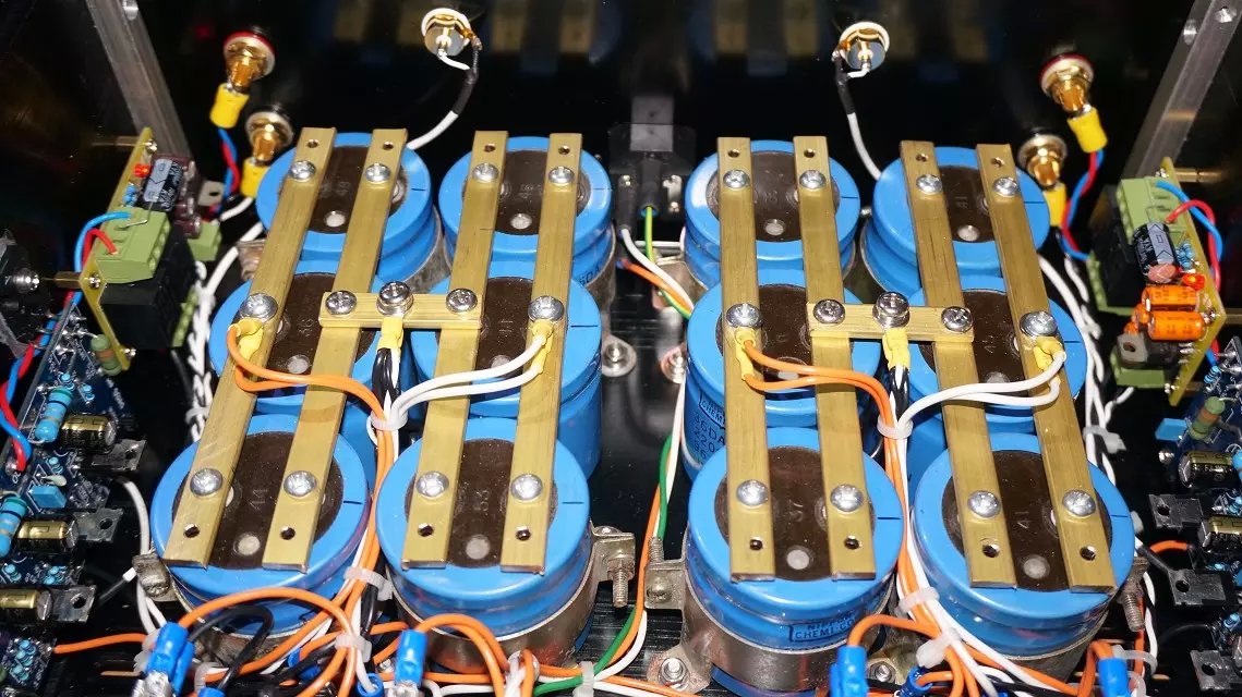

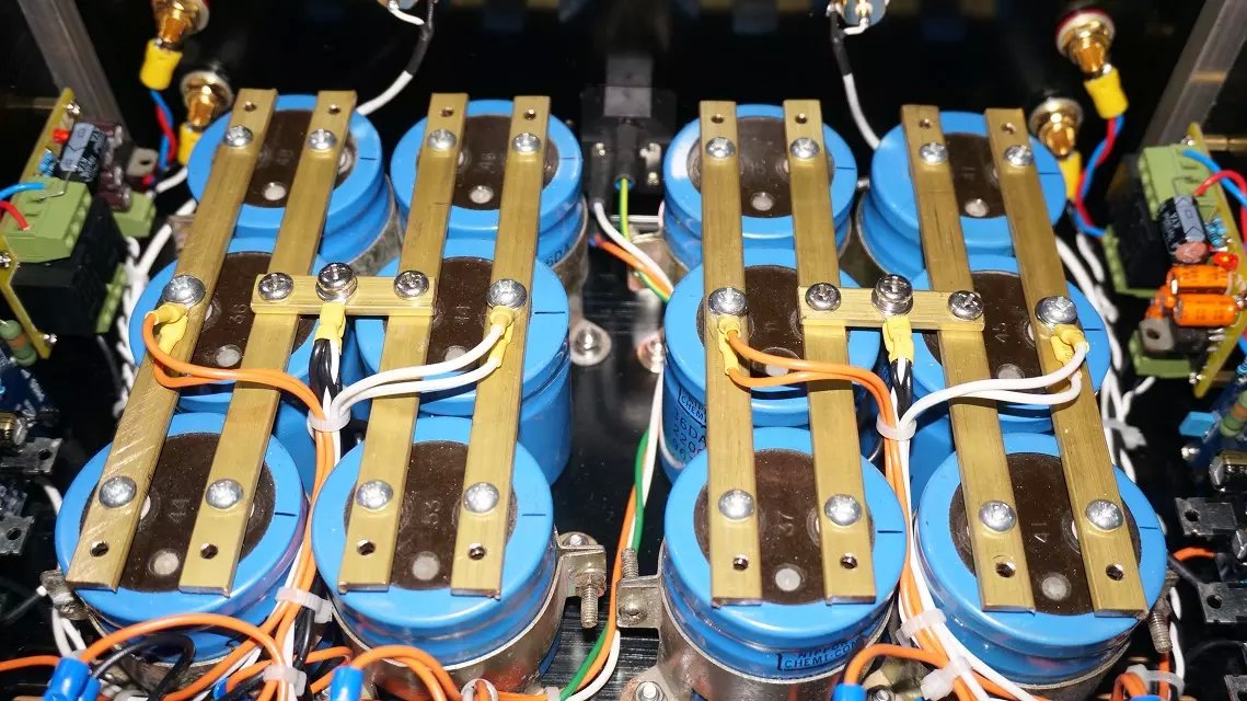

我最喜歡用的思碧電容,這是思碧化工,年代稍新

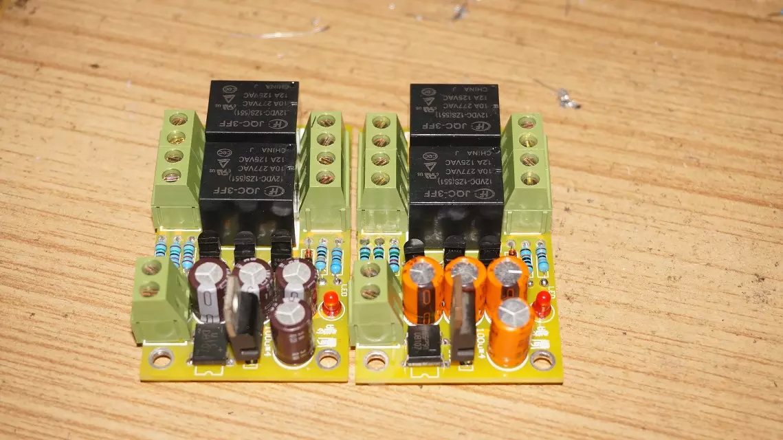

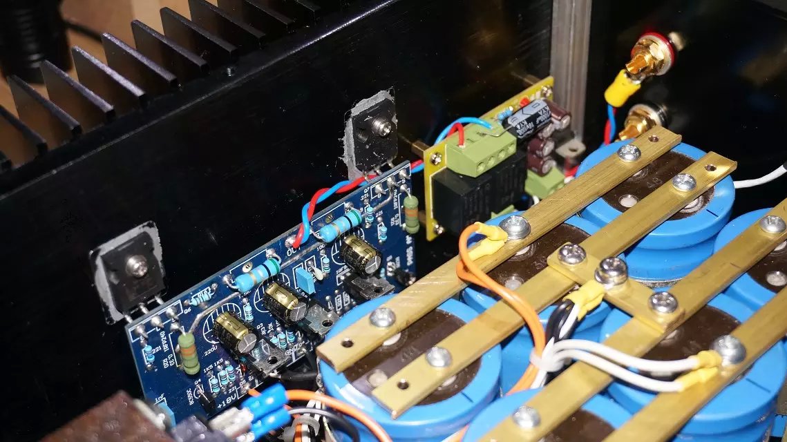

喇叭保護(hù),每路用一個(gè)

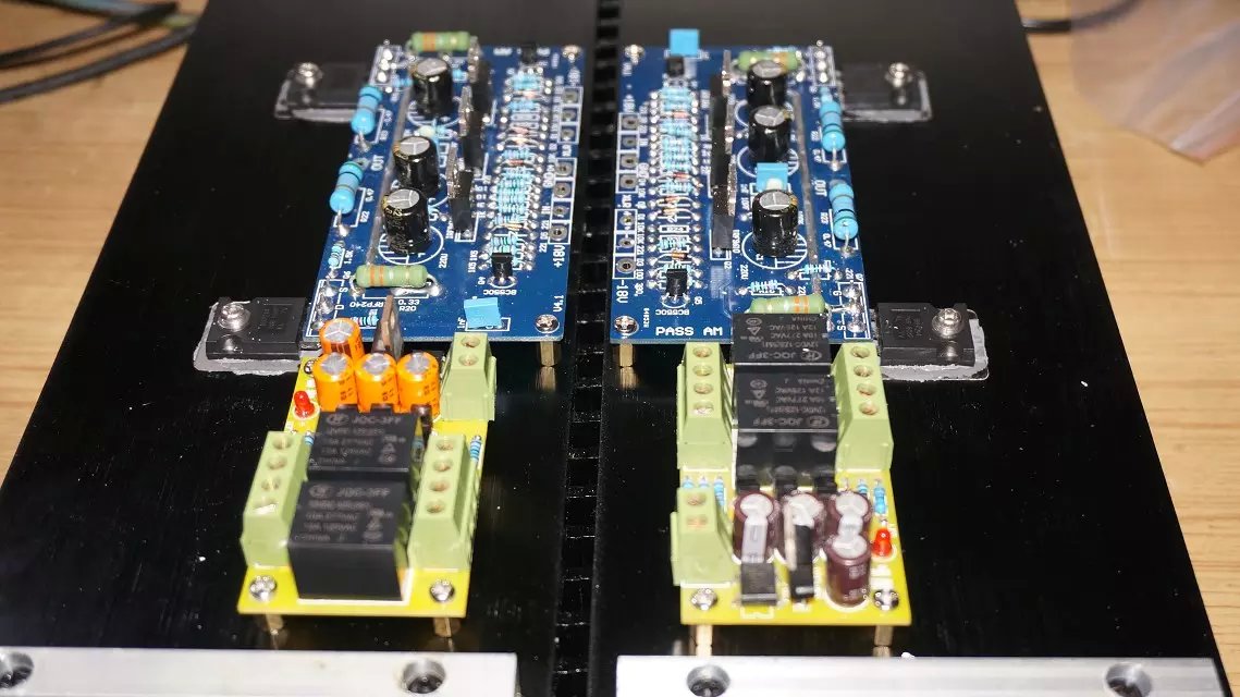

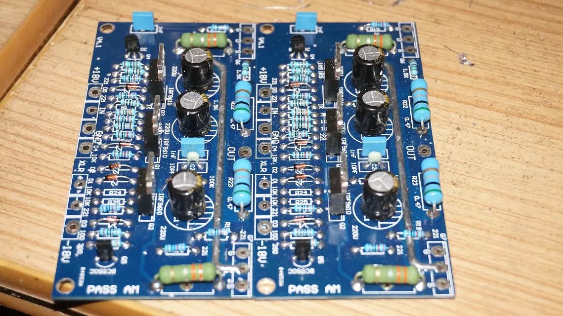

PASS AM板子,直流耦合

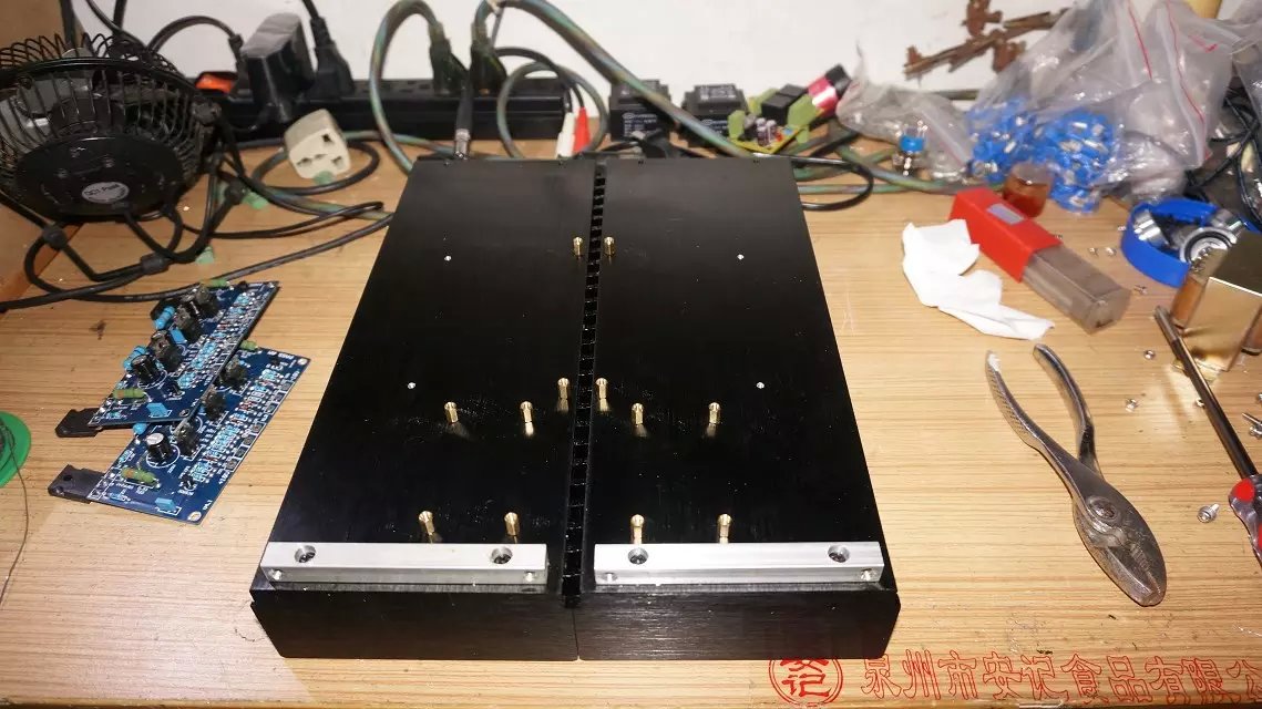

先把底板上的器件全裝上
然后散熱器打孔攻絲,還好沒(méi)歪

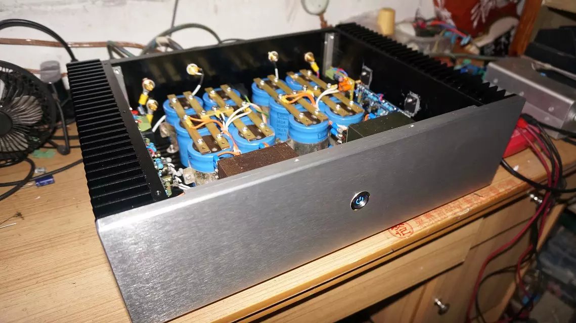

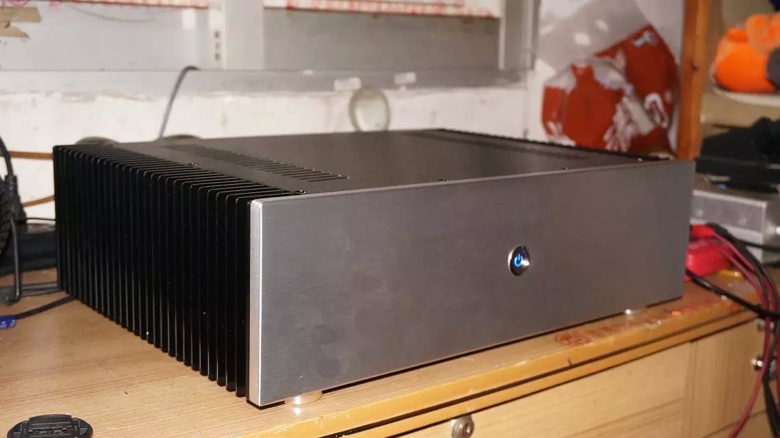

接上線,完工
來(lái)欣賞下細(xì)節(jié)

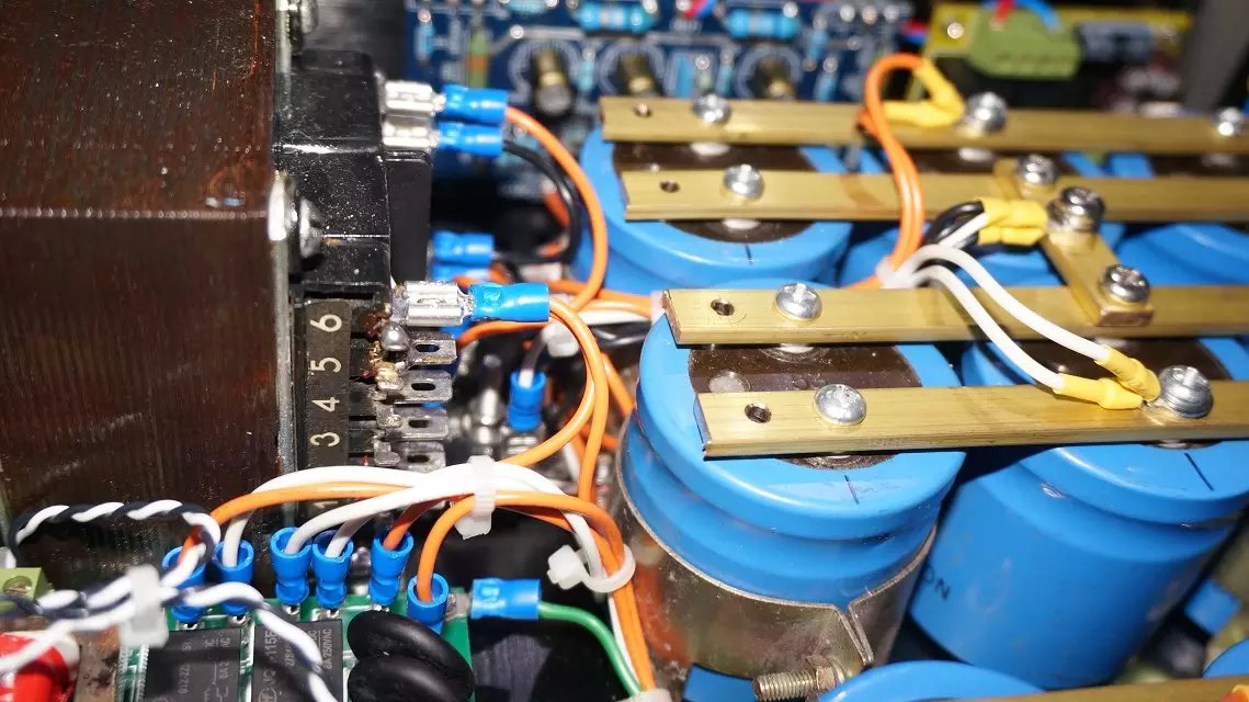

一點(diǎn)接地
完工
首先缺點(diǎn)是開(kāi)機(jī)中點(diǎn)非常高,我把喇叭保護(hù)延時(shí)30秒才啟動(dòng),這樣對(duì)喇叭無(wú)沖擊
優(yōu)點(diǎn)就是底噪真尼瑪?shù)牡,我還沒(méi)做過(guò)這么低噪聲的功放
還有就是這是我做過(guò)最大的甲機(jī),靜態(tài)耗電達(dá)130W
