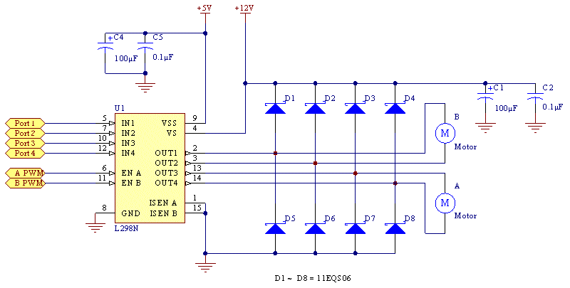

今天超忙,加上家里有事,只找到了一個(gè)來L298N的驅(qū)動(dòng)電路,可以驅(qū)動(dòng)兩個(gè)直流電機(jī),需要兩個(gè)電源5V,12V?梢詫(shí)現(xiàn)直流電機(jī)正反轉(zhuǎn),停止控制。這里介紹下肖基特二極管。 肖特基二極管(SBD)
    一般的二極管是利用PN結(jié)的單方向?qū)щ姷奶匦,而肖特基二極管則是利用金屬和半導(dǎo)體面接觸產(chǎn)生的勢(shì)壘(barrier)整流作用,這個(gè)接觸面稱為“金屬半導(dǎo)體結(jié)”,其全名應(yīng)為肖特基勢(shì)壘二極管,簡(jiǎn)稱為肖特基二極管。現(xiàn)有肖特基二極管大多數(shù)是用硅(Si)半導(dǎo)體材料制作的。20世紀(jì)90年代以來,出現(xiàn)了用砷化鎵(GaAs)制作SBD。Si-SBD的特點(diǎn)是:正向壓降PN結(jié)二極管的UDF低,僅為后者的1/2~1/3;trr約為10 ns數(shù)量級(jí);適用于低電壓(小于50 V)的功率電子電路中(當(dāng)電路電壓高于100 V以上時(shí),則要選用PIV高的SBD,其正向電阻將增大許多)。    肖特基二極管屬于大電流、低功耗、超高速半導(dǎo)體整流器件。它的特點(diǎn)是反向恢復(fù)時(shí)間很短,其值可小到幾納秒,而工作電流卻可達(dá)到兒千安培。   肖特基二極管在電路中主要是作整流二極管、續(xù)流二極管、保護(hù)二極管以及小信號(hào)檢波,主要用在低電壓、大電流的電路中,如驅(qū)動(dòng)器、開關(guān)電源、變頻器、逆變器等電路。對(duì)于點(diǎn)接觸型肖特基二極管,主要用于微波通信電路。  另外,還有一種鋁硅肖特基二極管,除用于開關(guān)電路外,主要用于高頻電路中作檢波和鑒頻,代替2AP9等檢波二極管。如2S11的頻率可達(dá)(10的三次方)MHz,廣泛用于一般的電子產(chǎn)品。  肖特基二極管的不足之處是反向耐壓較低,不適于高反壓電路。

請(qǐng)問加上這個(gè)二極管的實(shí)際作用是什么呀,我是小白
ID:812886 發(fā)表于 2020-8-11 09:51 | 顯示全部樓層
樓主,可以詳細(xì)說一下工作原理嗎?看不太懂。
