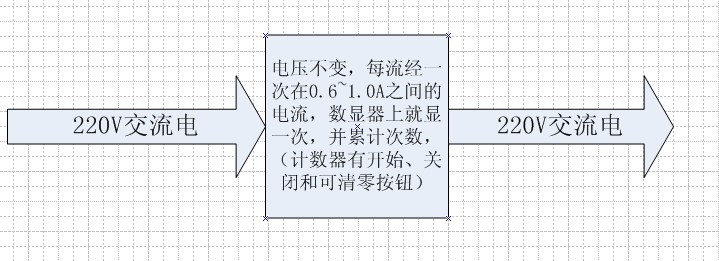

電壓不變,每流經(jīng)一次在0.6~1.0A之間的電流,數(shù)顯器上就顯一次,并累計(jì)次數(shù),(計(jì)數(shù)器有開(kāi)始、關(guān)閉和可清零按鈕)

這個(gè)問(wèn)題很簡(jiǎn)單:
購(gòu)買(mǎi)一個(gè)電流互感器(幾元吧---也可以自己做這個(gè)互感器,還是買(mǎi)吧!)
選擇那種 1A/5V 的.(當(dāng)然也可以 1A/?V 或 mV,我要說(shuō)話(huà),得有實(shí)際數(shù)據(jù).)
當(dāng)流過(guò) 0.6A 時(shí),輸出應(yīng)該有 3V.AC, 把這個(gè) 3V 變成直流,通過(guò)一個(gè)觸發(fā)器.(可以使用運(yùn)放做,比較器,門(mén)電路甚至三極管,等等來(lái)做.)就把≥ 0.6A 的情況檢測(cè)出來(lái)了.----輸出需要低電平還是高電平由您去設(shè)置.
有了這個(gè)信號(hào),你就可以做你的后面的事情了!
沒(méi)有考慮你> 1A 怎么辦? 因?yàn)槟銢](méi)有說(shuō)明.---如果需要,再一個(gè)檢測(cè) 1A 的,成為窗口比較器就可以.
建議看看運(yùn)算放大器原理與應(yīng)用.
