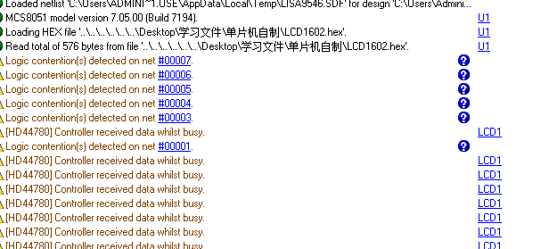

LCD1602仿真后的問題 這是什么意思啊 看不懂

ID:63484 發(fā)表于 2015-5-25 20:11 | 顯示全部樓層
目錄中有中文,會(huì)導(dǎo)致仿真出錯(cuò)

ID:72440 發(fā)表于 2015-5-25 21:33 | 顯示全部樓層
盡量在英文目錄,試試

ID:85547 發(fā)表于 2015-7-13 18:55 | 顯示全部樓層
文件夾換成中文

ID:85513 發(fā)表于 2015-7-13 23:48 | 顯示全部樓層
不要使用中文

ID:732506 發(fā)表于 2020-4-24 03:49 | 顯示全部樓層
HD44780是1602的控制芯片,它在忙時(shí)接收到數(shù)據(jù)。一般情況這時(shí)接收的數(shù)據(jù)無效,正規(guī)的程序在傳輸數(shù)據(jù)或命令前有一個(gè)檢測是否忙的指令,有很多程序省掉了,這樣傳送就要有一定間隔,讓器件有點(diǎn)反映時(shí)間。
