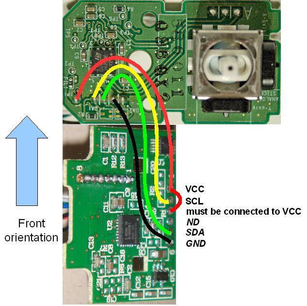

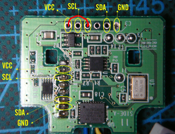

首先介紹最基本的 飛控與WII MP+和雞腿的連接
上圖為MP+的連線接口定義
上圖為雞腿的連線接口定義【注:黃色部分最好切除】
上圖為 MP+和雞腿的連線圖
上圖為 MP+和MWC飛控主板的連線圖
注意:MP+和主板連接的時候 MP+的VCC 要連接到主板的4V5接口。其他對應(yīng)連接即可

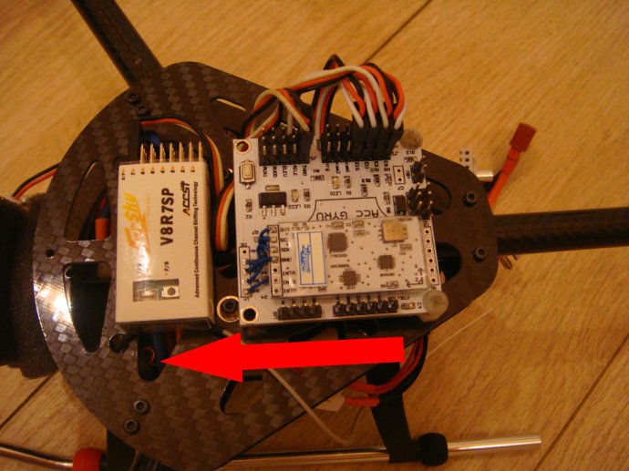

注意機(jī)架和飛控之間的隔振和減震!
兩種傳感器飛控主板安裝方向圖
