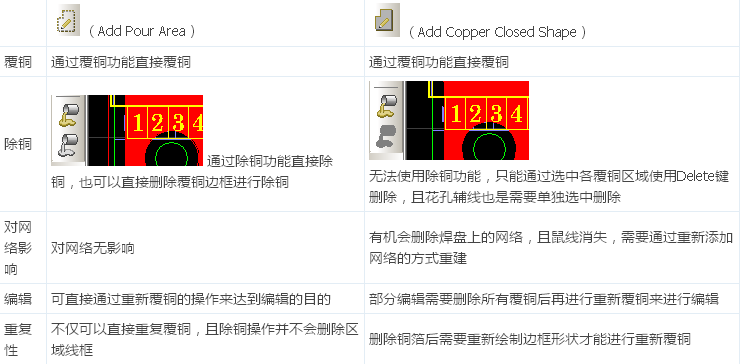

    雖然兩種方法都可以實(shí)現(xiàn)覆銅操作,但有一個(gè)本質(zhì)的區(qū)別,就是第一種方法的功能是主要是用于添加一個(gè)形狀的銅,而方法二則添加的是一個(gè)覆銅的區(qū)域,也就是專門用來對(duì)電路板進(jìn)行覆銅的。以下是兩種功能的功能對(duì)照表:
      所以我們應(yīng)該養(yǎng)成以方法二來進(jìn)行覆銅操作的習(xí)慣。
     需要注意的是只有只有通過方法二進(jìn)行的覆銅操作才可能使用除銅功能,且可以在不進(jìn)行除銅的情況下直接修改參數(shù)重新覆銅

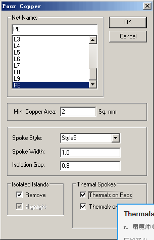

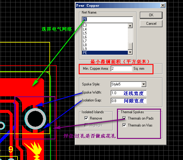

以下是覆銅對(duì)話框的設(shè)置參數(shù)功能詳解:
Net Name(網(wǎng)絡(luò)名):選擇當(dāng)前覆銅屬于哪個(gè)電氣網(wǎng)絡(luò)
Min Copper Area(最小覆銅區(qū)域,單位Sq. mm(平方毫米)):就是允許的實(shí)際覆銅區(qū)域的最小面積
Spoke Style(輔線類型):給當(dāng)前(花孔)輔線參數(shù)進(jìn)行命名
Spoke Width(輔線寬度):花孔輔線的寬度
Isolation Gap(隔離間隙):覆銅與焊盤名板件邊緣之間的間距

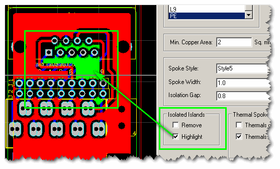

Isolated Islands(孤島):被隔離的無電氣連接的覆銅
Remove(移除):移除,不覆銅。
Highlight(高亮):覆銅后高亮顯示
Thermal Spokes(輔式花孔):據(jù)網(wǎng)上的資料顯示,貌似這們做是為了方便批量波峰焊接,因?yàn)楦层~區(qū)域較大,散熱較快,可能會(huì)造成虛焊現(xiàn)象。利用花孔的形式,在不影響電氣連接的情況降低散熱速度,從而以達(dá)到順利波峰焊的目的。若是手工焊接可不考慮。

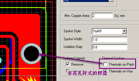

Thermals on Pads(焊盤做花孔):將焊盤做成花孔樣式
Thermals on Vias(過孔做花孔):將過孔做的花孔樣式

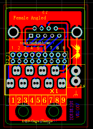

    參數(shù)與圖紙對(duì)應(yīng)參照

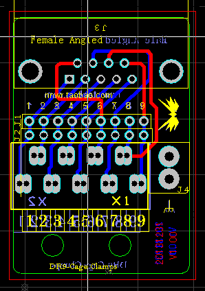

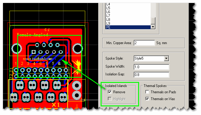

  焊盤不做花孔的樣式

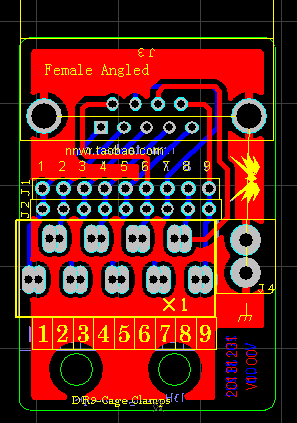

  移除孤島覆銅的樣式

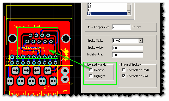

   不移除也不高亮孤島的樣式
   不移除但高亮孤島的樣式
