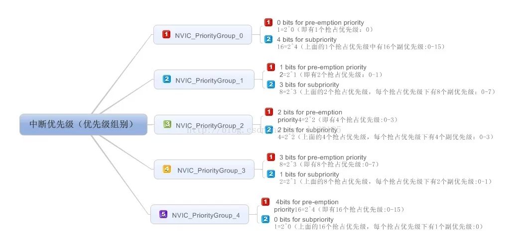

我自己依據此圖理解,應用思維導圖畫了一張方便理解:(如果看不清可通過ctrl+鼠標滑輪    放大看;)
前提條件1:組別優(yōu)先順序(第0組優(yōu)先級最強,第4組優(yōu)先級最弱):NVIC_PriorityGroup_0>NVIC_PriorityGroup_1>NVIC_PriorityGroup_2>NVIC_PriorityGroup_3>NVIC_PriorityGroup_4
前提條件2:“組”優(yōu)先級別>“搶”占優(yōu)先級別>“副”優(yōu)先級別
前提條件3:同一組優(yōu)先級別中,不同的搶占級別之間,其中一搶占級別正在做事,另外搶占級別不能打斷他;(即”同一組優(yōu)先級下的中斷源間,沒有中斷嵌套“)
前提條件4:不同組優(yōu)先級別間,依據優(yōu)先級強弱,優(yōu)先級別高的組的中斷源可以打斷優(yōu)先級別低的組的正在做的事情;(即:不同組優(yōu)先級間,可以中斷嵌套)
下面:我們給一段優(yōu)先級配置的代碼進行詳盡分析,方便上面的理解:
關以"前提條件一"的實例:

解析:1.按照NVIC_PriorityGroup_4這么分,就分為了16個搶占(優(yōu)先)級,每個搶占(優(yōu)先)級下只有1個副優(yōu)先級:0;
              按照NVIC_PriorityGroup_3這么分,就分為了8個搶占(優(yōu)先)級,每個搶占(優(yōu)先)級下只有2個副優(yōu)先級:0-1;
2.(優(yōu)先級強弱:)    EXTI0_IRQChannel  是0級組>  SPI的3級組高優(yōu)先級組的人,可以打斷低階級的正在做事的人(嵌套),所以當SPI正在工作時,  EXTI0可以打斷他進入 EXTI0中斷;

解析:這個就是我寫作的緣由的實例,因為不要求兩個串口同時工作,但是又不允許串口之間相互干擾,(相互打斷)所以把兩個串口的中斷歸為同一組級別,NVIC_PriorityGroupConfig(NVIC_PriorityGroup_0);   0組級別下,只有1個搶占優(yōu)先級; 這1個搶占優(yōu)先級下,有16個副優(yōu)先級,所以分別讓串口1的副優(yōu)先級別為1, 串口2的副優(yōu)先級別為0 ;  雖然串口2 的0優(yōu)先級別>串口1的1優(yōu)先級別 ,但是由于他們屬于同一組下,所以他們之間,當有一個串口在通訊時,另外一個串口是不能打斷正在通訊的串口的;
引申:當有三個串口選擇不要求同時工作時,(或者有多個設備要求不在同一時間工作,但是優(yōu)先響應時,可以把他們放在0組級,0搶占級下的,16個副優(yōu)先級中)
