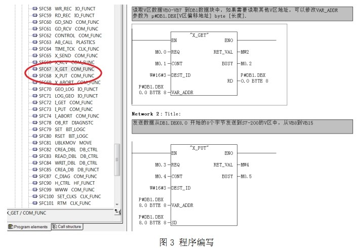

      S7-200PLC與S7-300PLC之間采用MPI通訊方式時,S7-200PLC中不需要編寫任何與通訊有關(guān)的程序,只需要將要交換的數(shù)據(jù)整理到一個連續(xù)的V存儲區(qū)當(dāng)中即可,而300中需要在組織塊OB1(或是定時中斷組織塊OB35)當(dāng)中調(diào)用系統(tǒng)功能X_GET(SFC67)和X_PUT(SFC68),以實現(xiàn)200與300間的通訊。調(diào)用SFC67 和SFC68 時VAR_ADDR參數(shù)填寫200的數(shù)據(jù)地址區(qū),由于200的數(shù)據(jù)區(qū)為V區(qū),這里需填寫P#DB1.DBxXXBYTE n對應(yīng)的就是200 V存儲區(qū)當(dāng)中VBXX到VB(XX+n)的數(shù)據(jù)區(qū)。例如交換的數(shù)據(jù)存在200中VB50到VB59這10個字節(jié)當(dāng)中VAR_ADDR 參數(shù)應(yīng)為P#DB1.DBX50 BYTE 10。

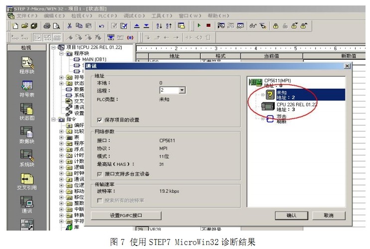

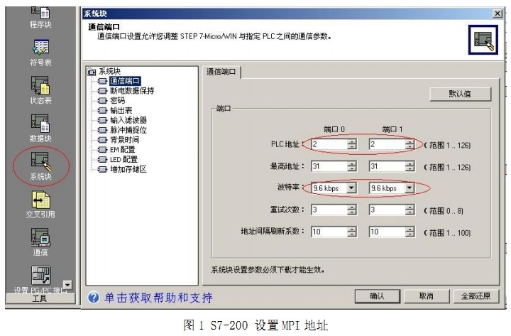

      首先根據(jù)300的硬件配置,在STEP7當(dāng)中組態(tài)300站并且下載,注意200 和300出廠默認(rèn)的MPI地址都是2,所以必須修改其中一個的站地址,例子程序當(dāng)中將300冊I地址設(shè)定為2,200地址設(shè)定3,另外要分別將300和00的通訊速 率設(shè)定一致,可設(shè)為9.6K、 19.2K、 187.5K三種波特率,例子程序當(dāng)中選用了 19.2K的速率。
      200修改MPI地址可以參考下圖:

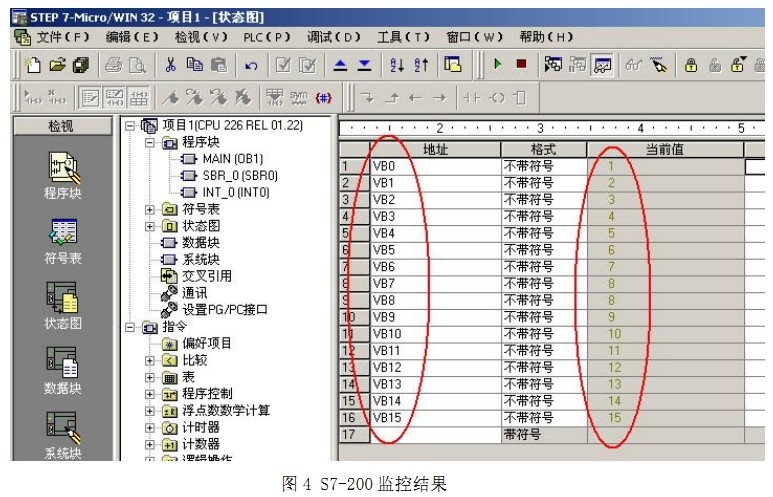

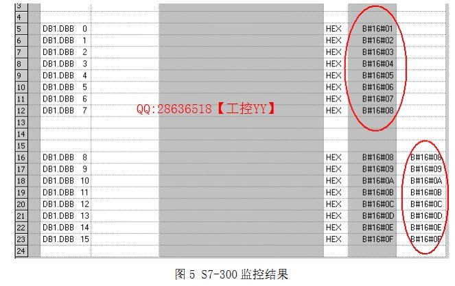

   例子程序在OB1當(dāng)中調(diào)用數(shù)據(jù)讀寫功能塊:SFC67和SFC68,如下圖:
     分別在200軟件和300軟件中查看它們的數(shù)據(jù),數(shù)據(jù)監(jiān)視界面如下:

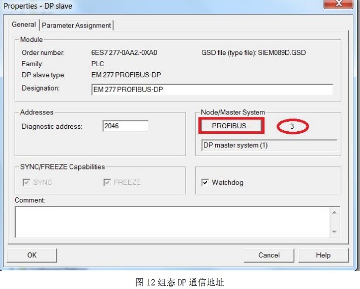

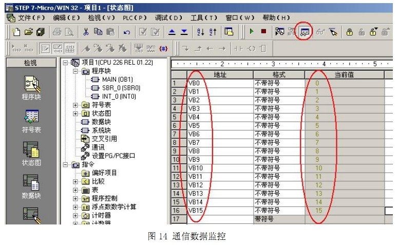

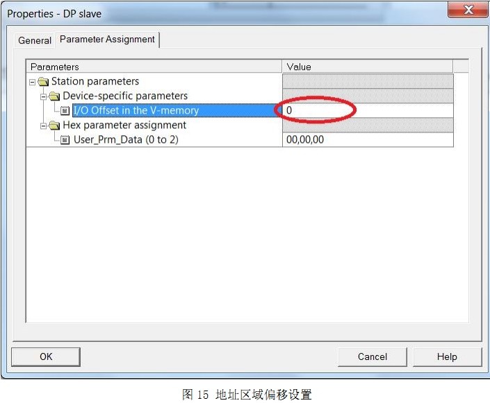

      300與200通過EM277進行 PROFIBUS 通訊,需要在STEP7中進行300 站組態(tài),在200系統(tǒng)中不需要對通訊進行組態(tài)和編程,只需要將要進行通訊的數(shù)據(jù)整理存 放在V存儲區(qū),并且300組態(tài)EM277從站時設(shè)置正確的地址即可。

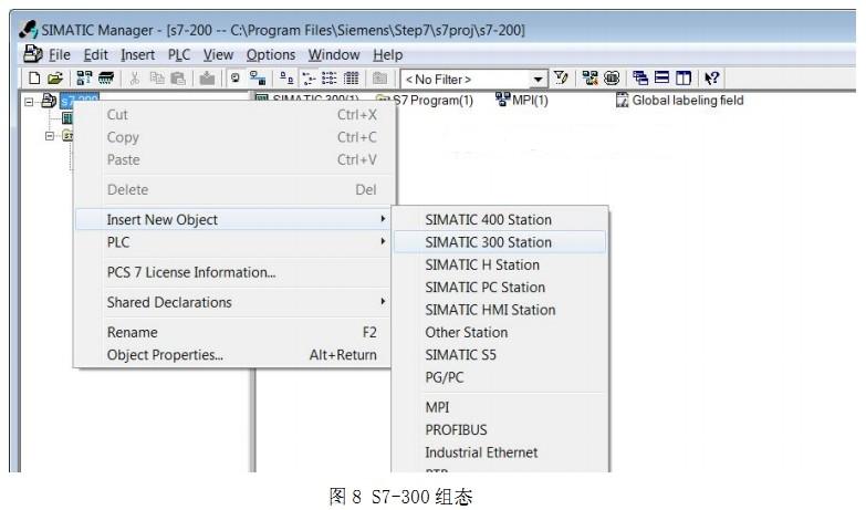

  插入一個S7-300的站:

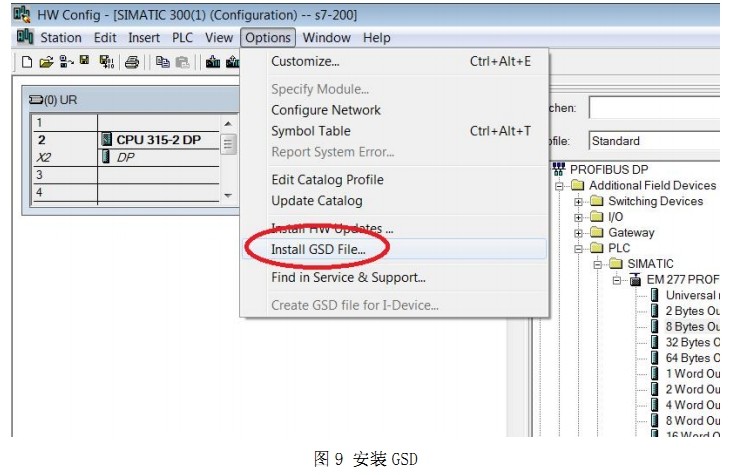

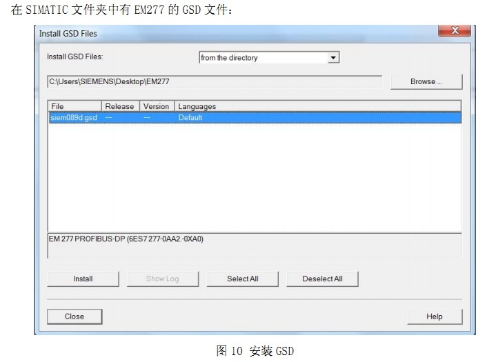

    選中STEP7的硬件組態(tài)窗口中的菜單Option---Install new GSD  導(dǎo)入SIEM089D.GSD文件,安裝EM277從站配置文件,如下圖:

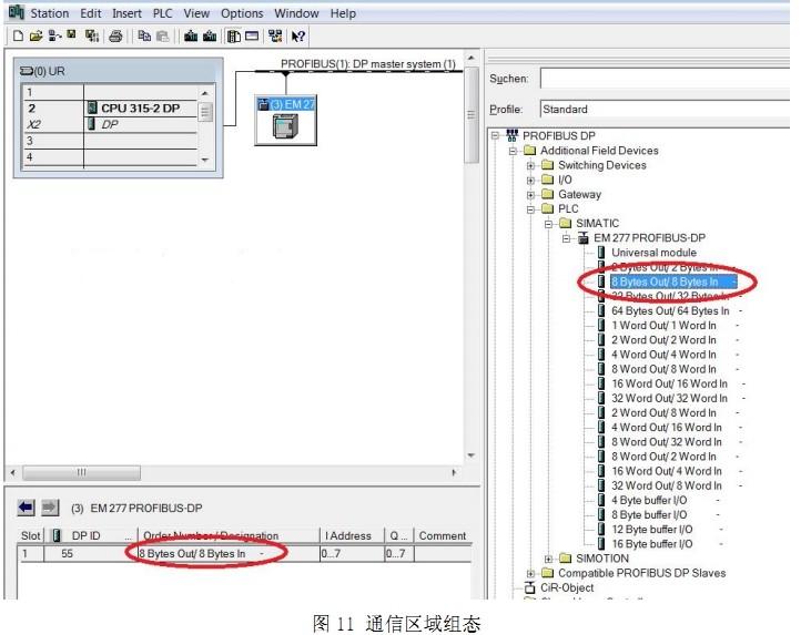

       導(dǎo)入GSD文件后,在右側(cè)的設(shè)備選擇列表中找到EM277從站,PROFIBUS DP---Additional Field Devices---PLC--SIMATIC---EM277,并且根據(jù)通訊字節(jié)數(shù),選擇一種配置,本例選擇8字節(jié)入/8字節(jié)出的方式,如下圖:

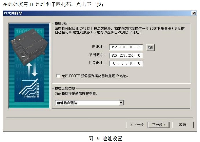

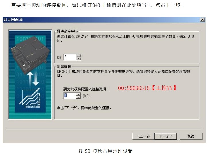

3. S7-200和S7-300進行以太網(wǎng)通信

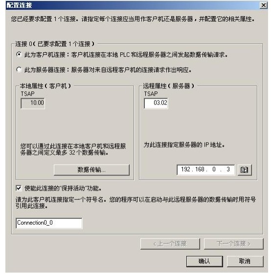

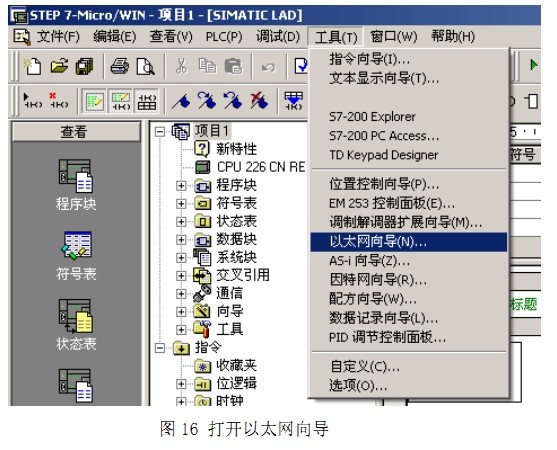

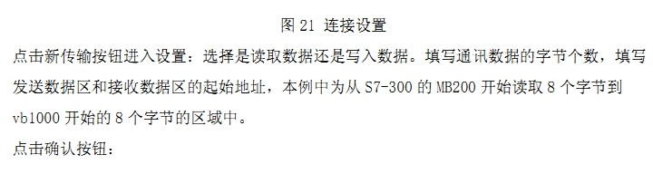

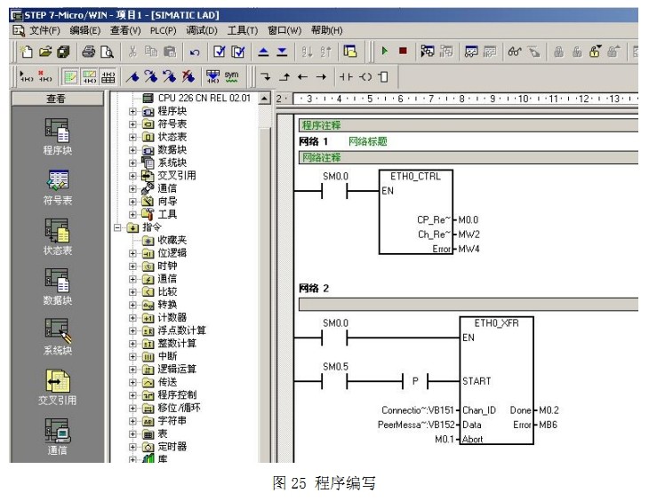

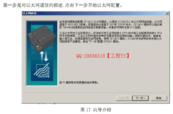

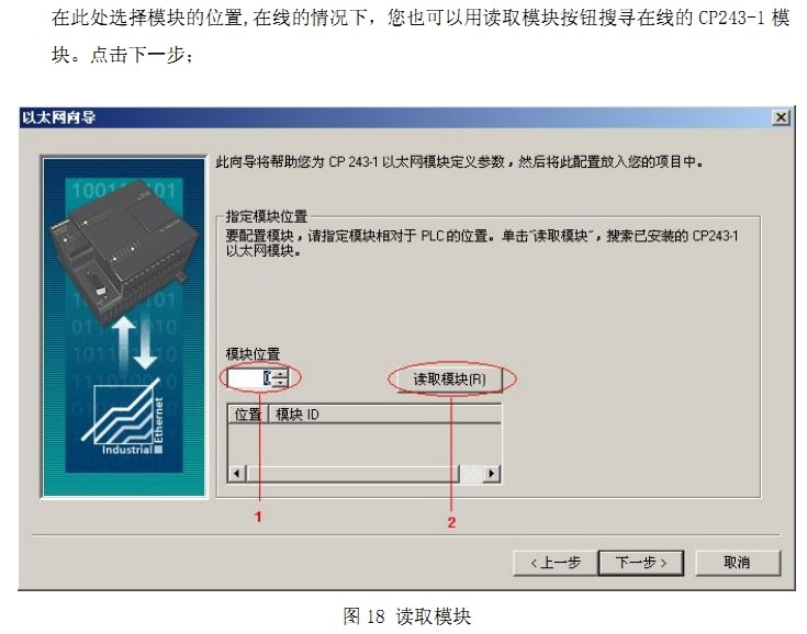

       可以把S7-200的以太網(wǎng)模塊CP243-1配置為CLIENT,使用STEP 7 Micro/WIN32中的向?qū)нM行通信的配置即可。在命令菜單中選擇工具--〉以太網(wǎng)向?qū)А?br />
