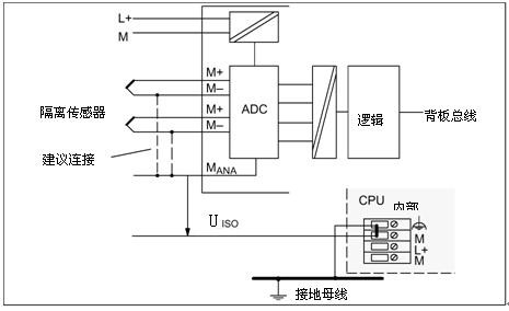

隔離傳感器與隔離模擬量信號連接圖如圖1所示:
.圖1 連接隔離的傳感器至隔離的模擬量輸入模塊
    這種方式最簡單,都與地隔離,都不需要接地,但是輸入信號(傳感器)負(fù)端與MANA  電壓超過UCM最大限制,例如SM331(6ES7331-7KF02-0AB0)為2.5 VDC,就需要短接信號負(fù)端與MANA  ,否則會出現(xiàn)超上限問題,F(xiàn)場可以查看一下,幾乎所有超上限問題都是沒有連接信號負(fù)端與MANA  。如果UISO   超過限制,例如75V DC,就需要連接信號負(fù)端、MANA 端以及接地端M,這時(shí)模塊以大地M端為參考電位,實(shí)際變?yōu)榉歉綦x使用了,這種情況很少見。
有的模塊通道組間都是隔離的,沒有MANA  ,例如模塊6ES7331-7NF10-0AB0,接線如圖2所示:
    這時(shí)每一個(gè)通道組(每組2通道)的M-就是MANA ,輸入通道組間UCM 最大為以達(dá)到75VDC。
    都隔離的情況下連接信號負(fù)端與MANA 端就可以了(2線制和電阻測量除外)。手冊每個(gè)模塊接線圖中MANA都是建議接地的,我認(rèn)為這是在接地良好、不會產(chǎn)生共模電壓(例如單端接地)的情況下。

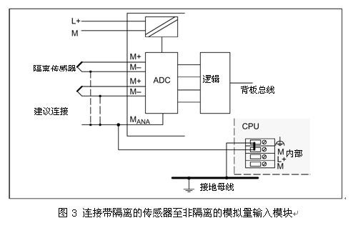

   接下來我來講講使用非隔離的模擬量模塊連接隔離的傳感器的情況,模塊的MANA與地M不隔離,這樣必須連接MANA與地M,模擬量的參考點(diǎn)電位變成地M,典型接線如圖3所示:
    非隔離的模塊都要求連接連接MANA與地M,例如模塊SM334(6ES7334-0CE01-0AA0),在提示中強(qiáng)調(diào)必須連接,下面為引用手冊的提示部分。

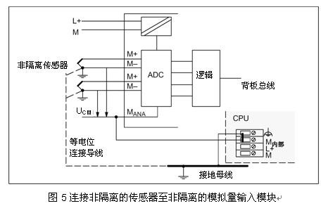

如果使用非隔離的模擬量連接非隔離的傳感器,那么一定將所有的點(diǎn)接地并進(jìn)行等電位處理。典型接線如圖5所示:
從圖5可以看到,按照隔離與非隔離的要求,模塊不隔離,必須連接MANA與地M,傳感器不隔離則需要連接信號負(fù)端到本地的地,這樣一邊以信號源的地作為基準(zhǔn)點(diǎn),一邊以模塊的地M作為基準(zhǔn)點(diǎn),為了消除兩者之間的電位差(共模電壓UCM),需要使用足夠粗的導(dǎo)線進(jìn)行等電位連接。
如果整個(gè)工廠有等電位的接地網(wǎng),使用非隔離的儀表和模塊就比較簡單,只需要連接MANA到本地的地M即可,因?yàn)槊總(gè)點(diǎn)都等電位。往往事與愿違,由于非隔離的儀表價(jià)格便宜,越是使用這樣儀表的地方,地通常打得都不會好,就更別提接地網(wǎng)和等電位連接了。不采取措施肯定有問題,必須保證等電位。使用萬用表可以測量,那是因?yàn)槿f用表與地是隔離的,最大的共模電壓UCM   也可能不同 ,與模塊不在相同的條件下。建議使用隔離的傳感器和模塊。
