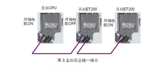

    圖3所示的是一般的PROFIBUS總線連接方法,主站位于總線的一端,終端電阻打ON。 然后依次連接后面的站點,中間的站點終端電阻打OFF,最后面的站點終端電阻打ON。
  有時候由于現(xiàn)場設(shè)備分布的原因,主站也可以安裝在PROFIBUS總線的中間,具體做法如圖4所示。

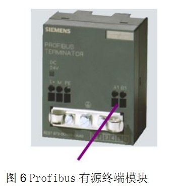

   終端電阻打ON的設(shè)備不能斷電,如圖5所示PROFIBUS插頭上除了220歐的終端電阻以外還有兩個390歐的偏置電阻,并且偏置電阻上必須連接電源。
    如果終端設(shè)備需要經(jīng)常斷電維護,或者終端設(shè)備只有接線端子而沒有9針D型插座,就需要使用有源終端模塊作為作PROFIBUS總線的終端(6ES7 972-0DA00-0AA0)。

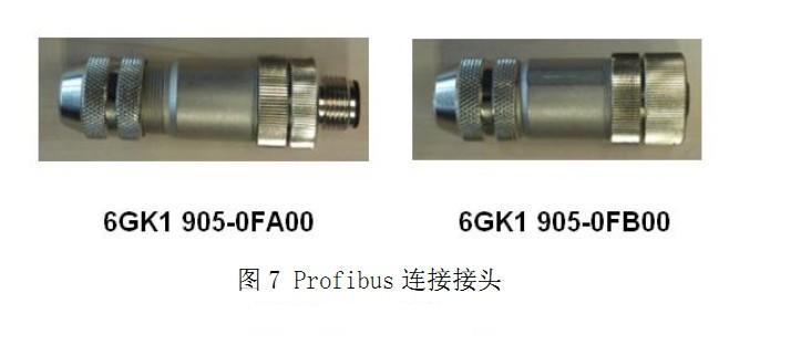

如果PROFIBUS電纜不夠長,為需要把兩根電纜接起來,不能簡單的把兩根銅芯擰起來,因可能這樣會破壞電纜的特征阻抗, 要會導(dǎo)致通訊問題。最好使用圖7中的接頭來連接兩根需接起來的電纜。

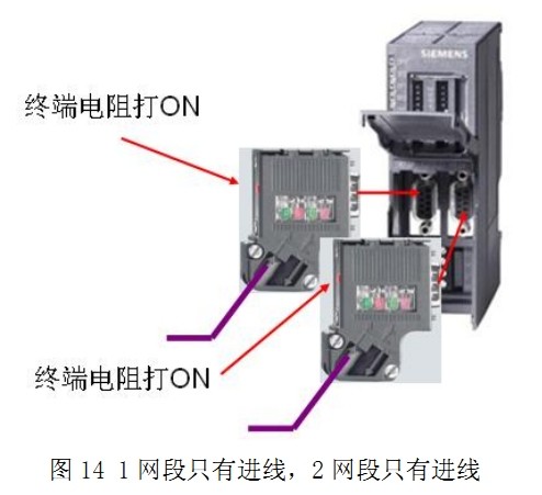

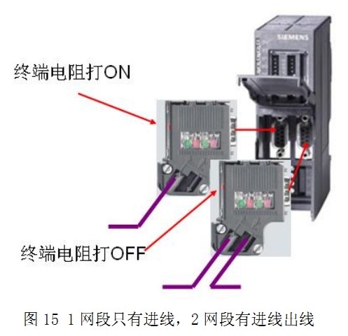

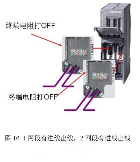

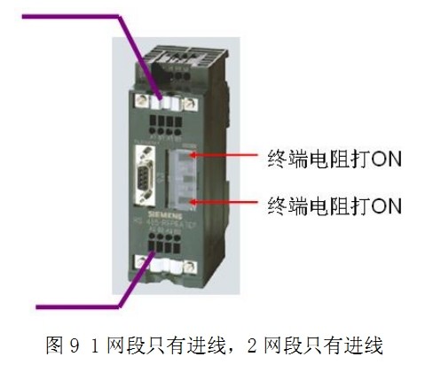

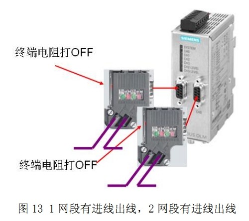

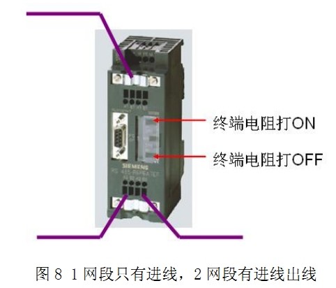

   PROFIBUS 通訊電纜的最大長度取決于通訊的波特率,如果電纜超過了所能通訊的最大長度,就需要使用RS485中繼器來延長通訊距離。
   中繼器上有接線端子,PROFIBUS 電纜可直接連接到端子上。另外中繼器上也配有終端電阻。 其用法與電纜插頭相同。

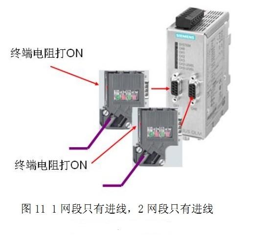

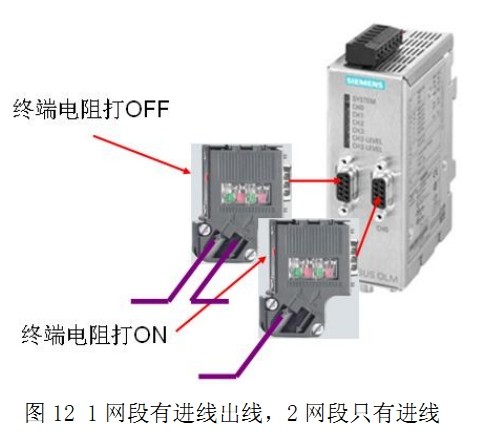

[url=]  4、OLM上插頭終端電阻使用方法[/url]
[url=]如果現(xiàn)場設(shè)備通訊距離較遠,或者現(xiàn)場電磁干擾嚴(yán)重,可以使用OLM把電信號轉(zhuǎn)化成光信號,使用光纜來傳輸信號。OLM上有RS485電氣接口,需要使用PROFIBUS 插頭來連接電纜。并且OLM電氣接口不論連接主站還是從站,接法都一樣。
  對于只有一個RS485接口的OLM,可認(rèn)為只有
1
網(wǎng)段,接法相同。
         5、 DP/DP coupler上插頭終端電阻使用方法
   兩個DP主站可以使用DP/DP coupler 來傳輸數(shù)據(jù)。DP/DP coupler 上有兩個RS485接口,連接方法與OLM相同。
