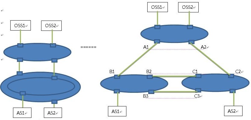

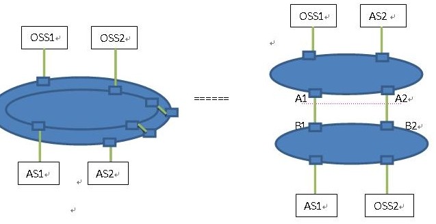

無獨(dú)有偶,客戶對于整個(gè)PCS7系統(tǒng)的網(wǎng)絡(luò)又有了新的想法。想在原有單環(huán)網(wǎng)的基礎(chǔ)上,使用雙環(huán)網(wǎng),而且提供了多個(gè)方案。然而,對于這樣一個(gè)非連續(xù)生產(chǎn)的企業(yè)來說,雙環(huán)網(wǎng)的意義真的不是很大。但對于強(qiáng)勢的客戶,我們又不能去正面交鋒。我依然是采取了“拿數(shù)據(jù)說話”的戰(zhàn)略。
客戶要求:
1. 一對冗余服務(wù)器OSS1,OSS2各配有一塊CP1623工業(yè)以太網(wǎng)卡;
2. 若干套AS 417 ;
提供幾套方案并進(jìn)行分析,供客戶選擇:
方案一:單環(huán)網(wǎng)
分析結(jié)論:
OK
,標(biāo)準(zhǔn)配置方式,沒有任何問題。
方案二:雙環(huán)網(wǎng)1
分析結(jié)論:
*  A1,A2使用IRT(STANDBY)的SCALANCE;
*  如果A1-B1,A2-B2中斷,OSS1,OSS2數(shù)據(jù)同步保持一致,
      *  當(dāng)A1-B1,A2-B2任意網(wǎng)絡(luò)恢復(fù),OSSAS的通訊不存在問題。
方案三:雙環(huán)網(wǎng)2
分析結(jié)論:
*  如果A1-B1,A2-B2中斷,OSS1,OSS2數(shù)據(jù)同步出現(xiàn)問題,不能保持一致,
*  當(dāng)A1-B1,A2-B2任意網(wǎng)絡(luò)恢復(fù),OSS與AS的通訊存在問題。
方案四:雙環(huán)網(wǎng)3
分析結(jié)論:
*  至少A1,A2,B2,B3使用IRT(STANDBY)的SCALANCE;C1,C3是否使用IRT不確定。
*  3個(gè)環(huán)較為復(fù)雜,實(shí)際上A1,B1,B2,C1,C2,A2又是一個(gè)環(huán),B2,C1,B3,C3又是一個(gè)環(huán)。這種情況較為復(fù)雜,建議不采取此方案。
客戶選擇:方案二
