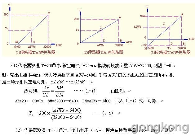

對于初學(xué)PLC編程的人來說,模擬量輸入、輸出模塊的編程要比用位變量進(jìn)行一般的程序控制難的多,因為它不僅僅是程序編程,而且還涉及到模擬量的轉(zhuǎn)換公式推導(dǎo)與使用的問題。不同的傳感變送器,通過不同的模擬量輸入輸出模塊進(jìn)行轉(zhuǎn)換,其轉(zhuǎn)換公式是不一樣的,如果選用的轉(zhuǎn)換公式不對,編出的程序肯定是錯誤的。比如有3個溫度傳感變送器:
(1)、測溫范圍為 0~200  ,變送器輸出信號為4~20ma
(2)、測溫范圍為 0~200  ,變送器輸出信號為0~5V
(3)、測溫范圍為 -100 ~500  ,變送器輸出信號為4~20ma
(1)和(2)二個溫度傳感變送器,測溫范圍一樣,但輸出信號不同,(1)和(3)傳感變送器輸出信號一樣,但測溫范圍不同,這3個傳感變送器既使選用相同的模擬量輸入模塊,其轉(zhuǎn)換公式也是各不相同。
一、轉(zhuǎn)換公式的推導(dǎo)
下面選用S7-200的模擬量輸入輸出模塊EM235的參數(shù)為依據(jù)對上述的3個溫度傳感器進(jìn)行轉(zhuǎn)換公式的推導(dǎo):
對于(1)和(3)傳感變送器所用的模塊,其模擬量輸入設(shè)置為0~20ma電流信號 ,20ma對應(yīng)數(shù)子量=32000,4 ma對應(yīng)數(shù)字量=6400;
對于(2)傳感變送器用的模塊,其模擬量輸入設(shè)置為0~5V電壓信號,5V對應(yīng)數(shù)字量=32000,0V對應(yīng)數(shù)字量=0;
這3種傳感変送器的轉(zhuǎn)換公式該如何推導(dǎo)的呢?這要借助與數(shù)學(xué)知識幫助,請見下圖:
    上面推導(dǎo)出的(2-1)、(2-2)、(2-3)三式就是對應(yīng)(1)、(2)、(3)三種溫度傳感變送器經(jīng)過模塊轉(zhuǎn)換成數(shù)字量后再換算為被測量的轉(zhuǎn)換公式。編程者依據(jù)正確的轉(zhuǎn)換公式進(jìn)行編程,就會獲得滿意的效果。

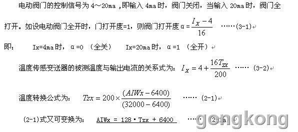

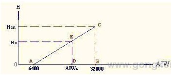

二)、對傳感器輸出的4~20ma轉(zhuǎn)換為顯示量程的公式推導(dǎo):
EM235模擬量輸入輸出模塊,當(dāng)輸入信號為20ma時,對應(yīng)的數(shù)字量=32000,故:輸入=4ma時,對應(yīng)的數(shù)字量=6400,對應(yīng)顯示量程值=0。   輸入20ma時,對應(yīng)的數(shù)字量=32000,對應(yīng)顯示量程值最大值=Hm,其輸出量與模塊的數(shù)字量的變化關(guān)系曲線如圖一所示:

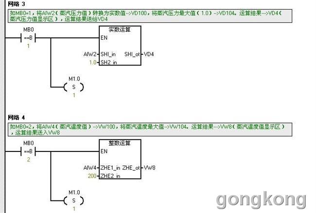

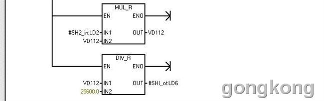

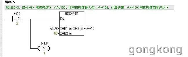

    這4個轉(zhuǎn)換公式,前二種為實數(shù)運(yùn)算,后二種為整數(shù)運(yùn)算,為簡化程序,自定義二個功能塊分別用于實數(shù)與整數(shù)運(yùn)算,而每個功能塊在程序運(yùn)行中又都調(diào)用二次,分別計算不同的物理量。為此功能塊設(shè)有二個數(shù)字輸入與一個計算結(jié)果輸出三個口,以適用于多次調(diào)用去計算不同物理量的值。請見下面編程:
(三)、實數(shù)運(yùn)算功能塊(SBR_0):
(四)、整數(shù)運(yùn)算功能快(SBR_1):
()、將模塊的數(shù)字量,按對應(yīng)公式轉(zhuǎn)換為量程顯示值的編程

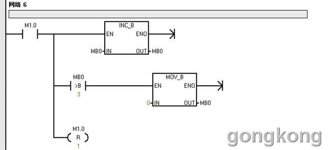

    分析以上梯形圖可知,該程序編寫的特點:1、選用自定義功能塊編寫轉(zhuǎn)換公式的子程序,2、對多個轉(zhuǎn)換變量的調(diào)用采用每個掃描周期對MB01的依次循環(huán)調(diào)用的方式,這樣的編程處理會使編寫的程序,簡短易讀易懂。

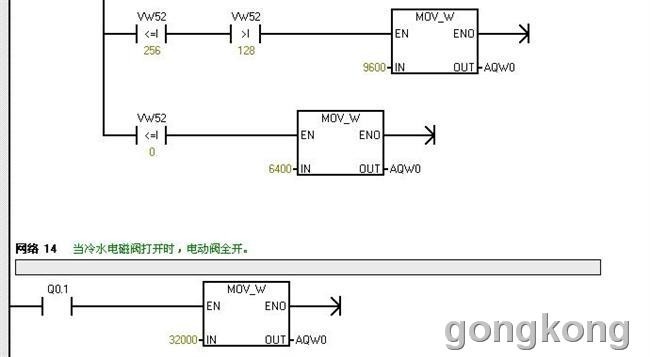

對罐體溫度控制是采用漸近比較的控制方式進(jìn)行編程。設(shè)計思路是這樣的:
當(dāng)罐體的溫度低于設(shè)定溫度10度時,控制加熱蒸汽的電動閥門全打開,當(dāng)罐體的溫度低于設(shè)定溫度7度時,電動閥門打開3/4,當(dāng)罐體的溫度低于設(shè)定溫度4度時,電動閥門打開1/2,當(dāng)罐體的溫度低于設(shè)定溫度2度時,電動閥門打開1/4,當(dāng)罐體的溫度低于設(shè)定溫度1度時,電動閥門打開1/8,當(dāng)罐體的溫度=設(shè)定溫度時,電動閥門關(guān)閉。
設(shè)定溫度Tz=120度,帶入(2-1a,可得對應(yīng)數(shù)字量AIW=21760
(3-5)式為數(shù)字量與電動閥門打開度α的關(guān)系式,可用它輸送給模塊不同的數(shù)字量,來改變模塊的模擬量輸出值,進(jìn)而達(dá)到改變電動閥門的打開角度。
如:α=1代入(3-5)可得:AIWx=32000  將32000送入給模塊的AQW0, 模塊的模擬量輸出將產(chǎn)生20ma電流輸入給電動閥的信號輸入端,使閥門全打開。
α=1/2代入(3-5)式可得:AIWx=19200 將19200送入給模塊的AQW0, 模塊的模擬量輸出將產(chǎn)生12ma電流輸入給電動閥的信號輸入端,使閥門打開1/2。
下面是利用漸近比較法進(jìn)行溫度控制的梯形圖:程序解釋見網(wǎng)絡(luò)上的說明
     程序中的Q0.0為蒸汽電磁閥的輸出信號。Q0.0=1即蒸汽電磁閥打開,注入蒸汽加熱,程序?qū)摅w內(nèi)的溫度進(jìn)行控制。Q0.1 為冷水電磁閥的輸出信號。Q0.1=1即冷水發(fā)打開,注入冷水進(jìn)行降溫,此時電動閥門全開,加速降溫,程序?qū)禍夭蛔隹刂铺幚怼?/font>

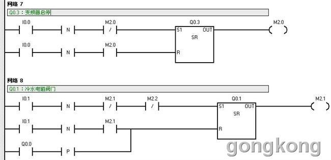

(  七)、PLC輸入輸出的控制編程
輸入有3個按鈕:分別控制變頻器、蒸汽電磁閥、水冷電磁閥的通電與關(guān)斷:
1、啟動按鈕接PLC的I0.0,控制變頻器的啟動與停止,輸出口為Q0.3。
2、蒸汽電磁閥控按鈕,控制蒸汽電磁閥的打開與關(guān)閉,輸出口為 Q0.0
3、冷水電磁閥按鈕,控制冷水電磁閥的打開與關(guān)閉,輸出口為 Q0.1
    控制方式選用一個按鈕控制啟停,用RS觸發(fā)器指令編程。Q0.0Q0.1 互鎖,即只容許一個電磁閥打開,如蒸汽閥打開時,按水閥控制按鈕,水閥不能打開,只有先關(guān)斷氣閥后再按水閥,水閥才能打開。見下面梯形圖:
