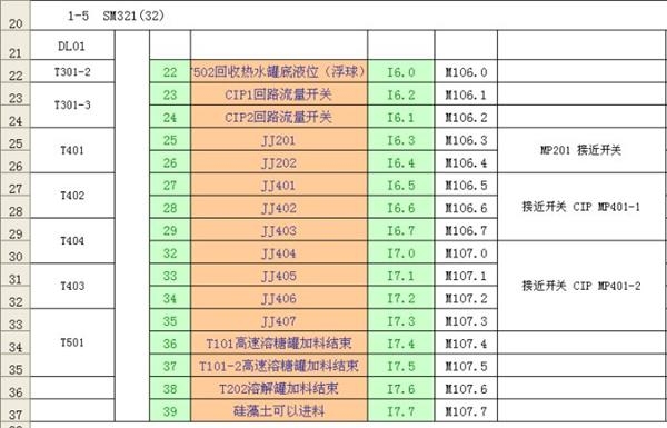

   前奏曲第二步:制作I/0       拿出電氣圖紙,開始制作I/0表吧,這個打擊估計都很熟悉,估計有很多人都不制作I/O表,在做程序的時候直接看圖紙,我對這種做法是不認(rèn)同的,因為在制作I/O表格的同時,關(guān)于I/0的點位分配也就整理好了。不信你看!
     模擬量的
  開關(guān)量的
你也可以根據(jù)模塊分布做成這樣的,總之要好看,一目了然。

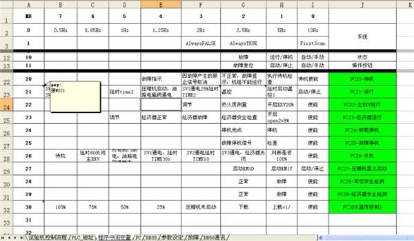

前奏曲第三步:分配程序段和程序段所用的寄存器變量所有的元器件都整理好,搞清楚以后下面要做的回過頭來在看工藝,根據(jù)提供的工藝,規(guī)劃我們程序的功能區(qū)劃,定義分布
    這個時候根據(jù)工藝主要的功能都以后分配完畢,下面就應(yīng)該具體到每一個程序段里面了。對于小一點的項目最好的情況下畫出流程圖

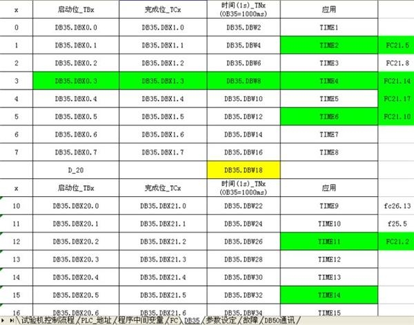

       對于比較大的項目畫流程圖就不實際了,費力不討好,這個時候要做的就是直接分配寄存器位

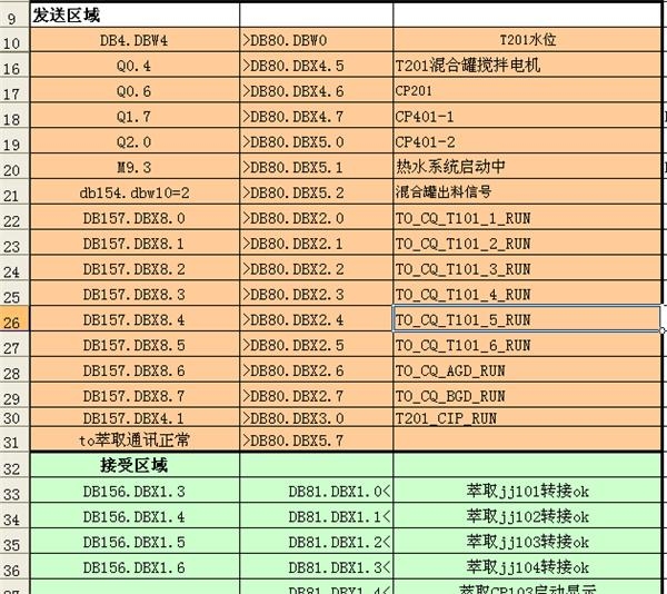

我這里舉例的點位比較小,所有用的是M,大項目就別了,直接定義DB塊吧
前奏曲第五步:通盤考慮
這個時候?qū)Τ绦虻恼麄流程估計已經(jīng)非常清楚了,站在高出思考你還需要定義分配那些變量,是不是有通訊,是不是需要定義很多定時器。等等,把你能想到的全部提前準(zhǔn)備好
