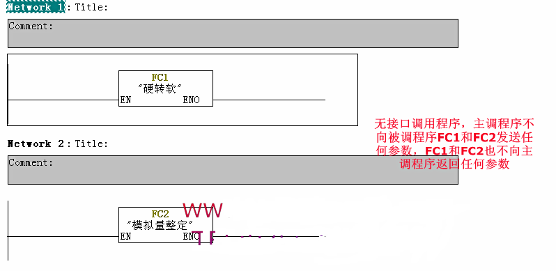

      程序的調(diào)用分為有接口調(diào)用和無接口調(diào)用,無接口調(diào)用是指被調(diào)用的程序不接收任何參數(shù),也不向調(diào)用者返回任何參數(shù),有接口調(diào)用是指主調(diào)程序要向被調(diào)程序發(fā)送參數(shù),當(dāng)被調(diào)程序執(zhí)行完畢后,要將程序執(zhí)行的結(jié)果返回給主調(diào)程序。
上圖為程序的無接口調(diào)用。

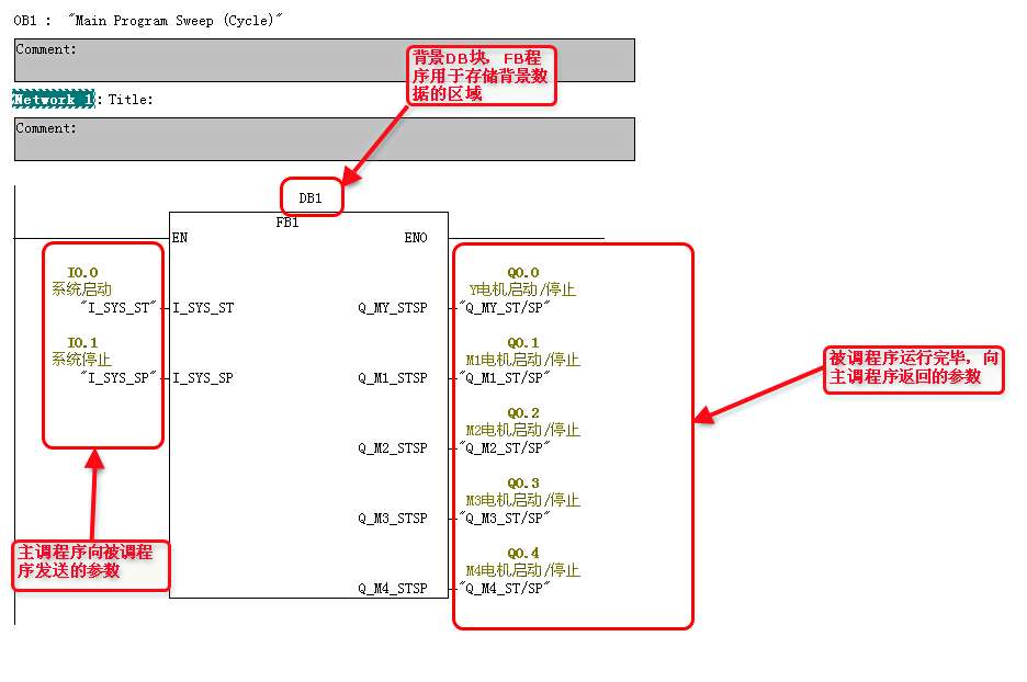

上圖為程序的有接口調(diào)用。
      由于程序接口功能有利于我們將相對獨(dú)立的又非常常用的某些控制模塊化,下面我們著重說明程序的有接口調(diào)用的兩種類型。

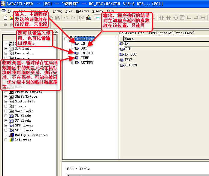

1、調(diào)用FC程序

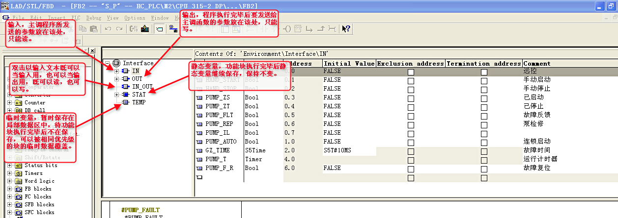

2、調(diào)用FB程序

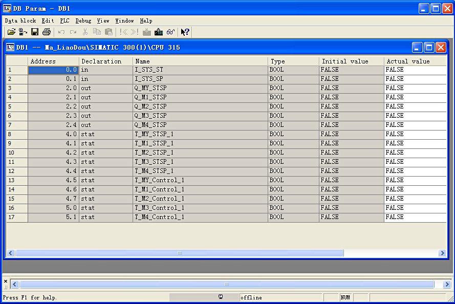

需要注意的是配合FB塊使用的背景DB塊中的數(shù)據(jù)只能由該DB塊對應(yīng)的FB塊讀寫,其他程序無權(quán)讀寫該DB塊,用戶自己也無法直接修改背景DB塊中的數(shù)據(jù),只能打開查看DB塊中的內(nèi)容。
上圖中調(diào)用的是DB1,下面我們來打開DB1塊看看其中所包含的內(nèi)容
上圖就是DB1塊中所存儲的參數(shù)了他們服務(wù)于FB1塊只能由FB1塊來調(diào)用。
3、程序塊FB和FC的區(qū)別
      綜上所述,F(xiàn)B塊和FC塊的主要區(qū)別在于FB塊通過背景DB塊的配合,可以存放靜態(tài)變量,這樣在靜態(tài)變量中保存的數(shù)據(jù)在FB塊執(zhí)行完成后還會繼續(xù)存在,而FC塊只能保存臨時變量,當(dāng)FC塊執(zhí)行完成后臨時變量區(qū)中所保存的數(shù)據(jù)將會被釋放,該臨時變量區(qū)也會被同一優(yōu)先級的塊中的臨時數(shù)據(jù)覆蓋。
