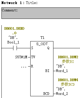

下面是調(diào)用定時(shí)器的程序截圖,預(yù)設(shè)定時(shí)時(shí)間為1分鐘為例。

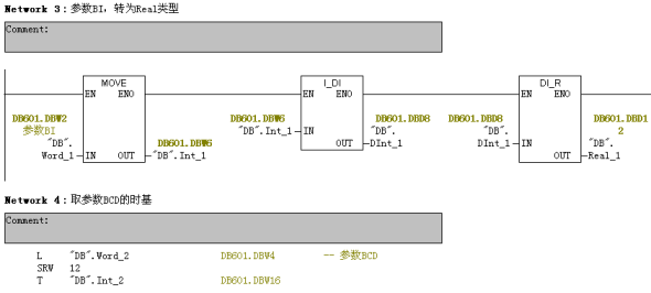

2 剩余時(shí)間參數(shù)BI,轉(zhuǎn)為秒為單位的浮點(diǎn)數(shù)(Real)
思路:參數(shù)BI -> 整數(shù)INT -> 雙整數(shù)DI -> 浮點(diǎn)數(shù)Real -> 取參數(shù)BCD的時(shí)基 -> 根據(jù)不同時(shí)基,轉(zhuǎn)為秒為單位的浮點(diǎn)數(shù)Real。編程如下:

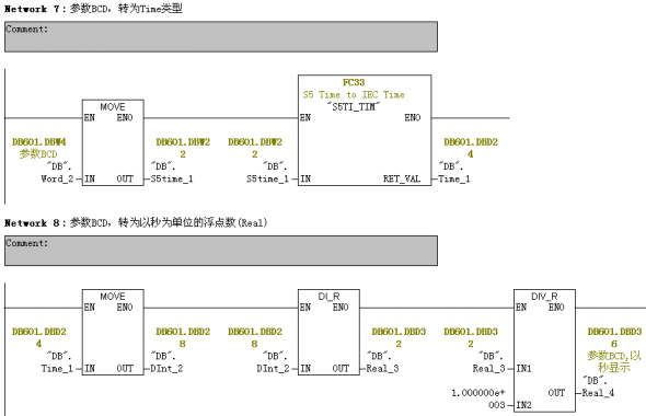

3 剩余時(shí)間參數(shù)BCD,轉(zhuǎn)為秒為單位的浮點(diǎn)數(shù)(Real)
思路:參數(shù)BCD -> 時(shí)間S5Time -> 庫函數(shù)FC33(S5TI_TIM) -> 時(shí)間Time -> 雙整數(shù)DI -> 浮點(diǎn)數(shù)Real -> 除以1000.0,轉(zhuǎn)為秒為單位的浮點(diǎn)數(shù)Real。編程如下:

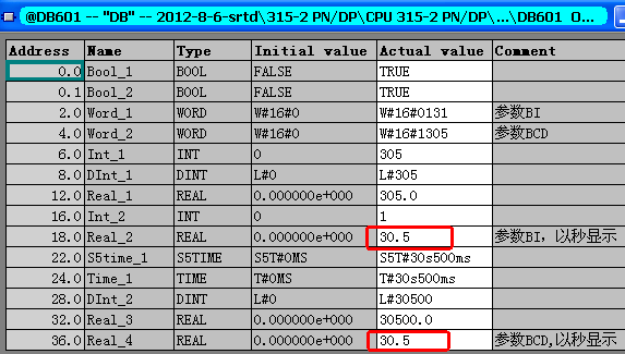

4 結(jié)果顯示

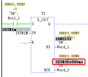

本例程中,定時(shí)器的預(yù)設(shè)定時(shí)時(shí)間為1分鐘,啟動定時(shí)器,截圖如下。
可見,截圖時(shí)定時(shí)器剩余時(shí)間為30s500ms,參數(shù)BI和BCD轉(zhuǎn)為秒為單位的浮點(diǎn)數(shù),均為30.5秒。
