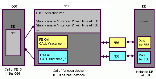

不同 FB 的數(shù)據(jù)可以存儲在單個背景數(shù)據(jù)塊中  (多重背景)。圖 02 給出了一個例子,說明了在 FB1 中 FB5 和 FB6 如何作為多重背景的。兩個 FB 將它們的背景數(shù)據(jù)保存在調(diào)用它們的 FB1 的背景數(shù)據(jù)塊 DB1中。在 FB1 的聲明中,多重背景塊保存為靜態(tài)變量。
圖 02
