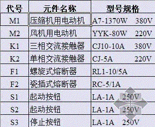

           8、設(shè)備元件表:把成套裝置、設(shè)備和裝置中各組成部分和相應(yīng)數(shù)據(jù)列成的表格其用途表示各組成部分的名稱、型號(hào)、規(guī)格和數(shù)量等。

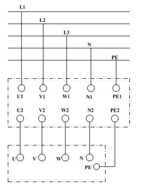

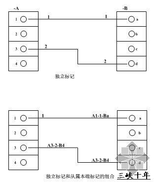

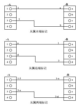

          10、接線圖或接線表:表示成套裝置、設(shè)備或裝置的連接關(guān)系,用以進(jìn)行接線和檢查的一種簡(jiǎn)圖或表格。
           ⑴單元接線圖或單元接線表:表示成套裝置或設(shè)備中一個(gè)結(jié)構(gòu)單元內(nèi)的連接關(guān)系的一種接線圖或接線表。(結(jié)構(gòu)單元指在各種情況下可獨(dú)立運(yùn)行的組件或某種組合體)
           ⑵互連接線圖或互連接線表:表示成套裝置或設(shè)備的不同單元之間連接關(guān)系的一種接圖或接線表。(線纜接線圖或接線表)
           ⑶端子接線圖或端子接線表:表示成套裝置或設(shè)備的端子,以及接在端子上的外部接線(必要時(shí)包括內(nèi)部接線)的一種接線圖或接線表。
⑷電費(fèi)配置圖或電費(fèi)配置表:提供電纜兩端位置,必要時(shí)還包括電費(fèi)功能、特性和路徑等信息的一種接線圖或接線表。

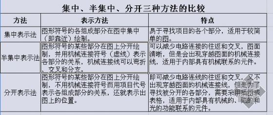

            ⑵元件和連接線的表示方法
            ①元件用于電路圖中時(shí)有集中表示法、分開(kāi)表示法、半集中表示法。

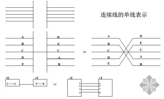

            ③連接線用于電路圖中時(shí)有單線表示法和多線表示法。
            ④連接線用于接線圖及其他圖中時(shí)有連續(xù)線表示法和中斷線表示法。

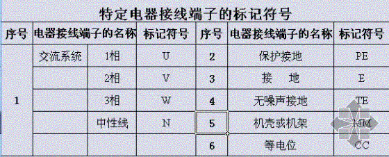

             7、端子代號(hào)通常不與前三段組合在一起,只與種類代號(hào)組合?刹捎脭(shù)字或大寫(xiě)字母,-S4:A表示控制開(kāi)關(guān)S4的A號(hào)端子,一XT:7表示端子板X(qián)T的7號(hào)端子。

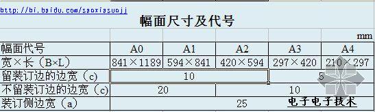

            2、幅面及尺寸:邊框線圍成的圖面啊圖紙的幅面。
            ⑴、幅面尺寸分五類:A0-A4見(jiàn)表1
            A0-A2號(hào)圖紙一般不得加長(zhǎng)。
            A3、A4號(hào)圖紙可根據(jù)需要,沿短邊加長(zhǎng)。

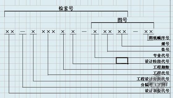

             4、圖樣編號(hào)由圖號(hào)和檢索號(hào)兩部分組成。

圖樣編號(hào)——圖號(hào)和檢索號(hào)

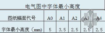

字體
九、圖線、字體及其他:
       1、圖線:粗實(shí)線、細(xì)實(shí)線、波浪線、雙折線、虛線、細(xì)點(diǎn)劃線、粗點(diǎn)劃線、雙點(diǎn)劃線,代號(hào)依次為A、B、C、D、F、G、J、K。
         2、字體:如上圖

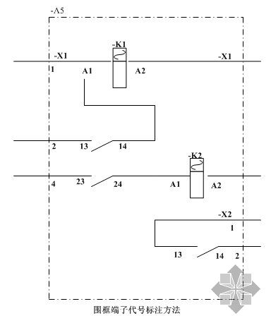

         4、圍框:當(dāng)需要在圖上顯示出圖的某一部分,如功能單元、結(jié)構(gòu)單元、項(xiàng)目組時(shí),可用點(diǎn)劃線圍框表示。如在圖上含有安裝在別處而功能與本圖相關(guān)的部分,這部分可加雙點(diǎn)劃線。

         1、多線表示法:每根連接線或?qū)Ь各用一條圖線表示的方法。
         特點(diǎn):能詳細(xì)地表達(dá)各相或各線的內(nèi)容,尤其在各相或各線內(nèi)容不對(duì)稱的情況下采用此法。
         2、單線表示法:兩根或兩根以上的連接線或?qū)Ь,只用一條線的方法。
         特點(diǎn):適用于三相或多線基本對(duì)稱的情況。
         3、混合表示法:一部分用單線,一部分用多線。
        特點(diǎn):兼有單線表示法簡(jiǎn)潔精煉的特點(diǎn),又兼有多線表示法對(duì)描述對(duì)象精確、充分的優(yōu)點(diǎn),并且由于兩種表示法并存,變化、靈活。
十一、電氣元件的集中表示法和分開(kāi)表示法:
1、集中表示法:將設(shè)備或成套裝置中一個(gè)項(xiàng)目各組成部分的圖形符號(hào)在簡(jiǎn)圖上繪制在一起的方法。
適用范圍和特點(diǎn):簡(jiǎn)單的圖。各組成部分用機(jī)械連接線(虛線)互相連接起來(lái)。連接線必須為直線。
2、半集中表示法:為了使設(shè)備和裝置的電路布局清晰,易于識(shí)別,將一個(gè)項(xiàng)目中某些部分的圖形符號(hào),在簡(jiǎn)圖上分開(kāi)布置,并用機(jī)械連接符號(hào)表示他們之間關(guān)系的方法。
機(jī)械連接線可以彎折、分支和交叉。
3、分開(kāi)表示法:為了使設(shè)備和裝置的電路布局清晰,易于識(shí)別,把一個(gè)項(xiàng)目中某些部分的圖形符號(hào),在簡(jiǎn)圖上分開(kāi)布置,并僅用項(xiàng)目代號(hào)表示他們之間關(guān)系的方法。
分開(kāi)表示法與采用集中表示法或半集中表示法的圖給出的信息量要等量。
4、三種方法的比較見(jiàn)圖

2、以字母數(shù)字符號(hào)標(biāo)志接線端子的原則和方法
⑴、單個(gè)元件的兩個(gè)端點(diǎn)用連續(xù)的兩個(gè)數(shù)字表示。單個(gè)元件的中間各端子用自然遞增數(shù)序的數(shù)字表示。
⑵、相同元件組
①、在數(shù)字前冠以字母,如標(biāo)志三相交流系統(tǒng)的字母U1、V1、W1等。
②、若不需要區(qū)別相別時(shí),可用數(shù)字1.1、2.1、3.1標(biāo)志。
⑶、同類的元件組
⑷與特定導(dǎo)線相連的電器接線端子的標(biāo)志。見(jiàn)下表和圖。
3、端子代號(hào)的標(biāo)注方法
⑴、電阻器、繼電器、模擬和數(shù)字硬件的端子代號(hào)應(yīng)標(biāo)在其圖形符號(hào)的輪廓外面。零件的功能和注解標(biāo)注在符號(hào)輪廓線內(nèi)。
⑵、對(duì)用于現(xiàn)場(chǎng)連接、試驗(yàn)和故障查找的連接器件的每一連接點(diǎn)都應(yīng)標(biāo)注端子代號(hào)。
⑶、在畫(huà)有圍框的功能單元或結(jié)構(gòu)單元中,端子代號(hào)必須標(biāo)注在圍框內(nèi),以免被誤解。如下圖

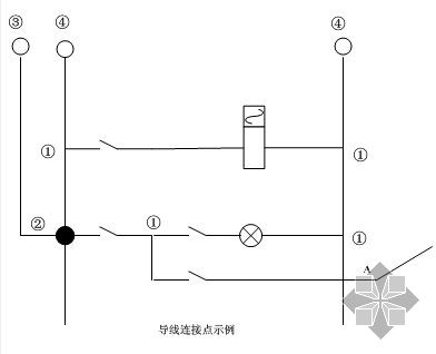

4、導(dǎo)線連接點(diǎn)的表示方法
⑴、T形連接點(diǎn)可加實(shí)心圓點(diǎn)(·);
⑵、對(duì)+形連接點(diǎn)可加實(shí)心圓點(diǎn)(·);
⑶、對(duì)交叉而是不連接的兩條連接線,在交叉處不能加實(shí)心加圓點(diǎn),并應(yīng)避免在交叉處改變方向,也應(yīng)避免穿過(guò)其他連接線的連接點(diǎn)。
十五、連接線的連續(xù)表示法和中斷表示法:
1、用單線表示的連接線的連續(xù)表示法

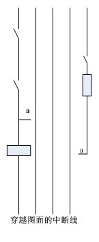

2、連接線的中斷表示方法
⑴、穿越圖面的連接線較長(zhǎng)或穿越稠密區(qū)域時(shí),允許將連接線中斷,在中斷處加相應(yīng)的標(biāo)記。
⑵、去向相同的線組可用中斷線表示,并在中斷處的兩端分別加注適當(dāng)?shù)臉?biāo)記。

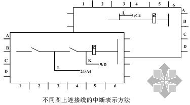

⑶、一條圖線需要連接到另外的圖上去,則必須用中斷線表示

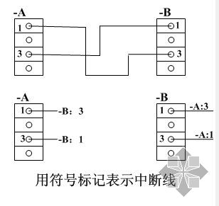

⑷、用符號(hào)標(biāo)記表示連接線的中斷。

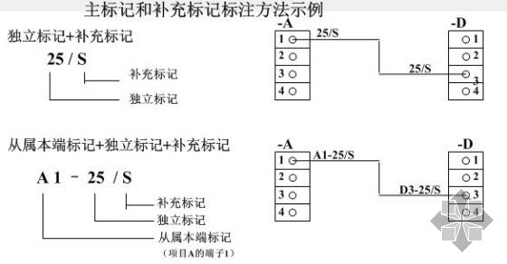

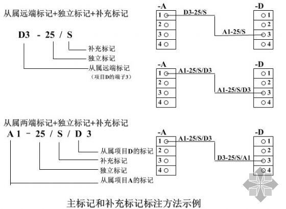

十六、導(dǎo)線的識(shí)別標(biāo)記及其標(biāo)注方法:
1、導(dǎo)線的識(shí)別標(biāo)記:標(biāo)在導(dǎo)線或線束兩端,必要時(shí)標(biāo)在其全長(zhǎng)的可見(jiàn)部位(或標(biāo)在圖線上),以識(shí)別導(dǎo)線或線束的標(biāo)記。
2、主標(biāo)記:只標(biāo)記導(dǎo)線或線束的特征,而不考慮其電氣功能的標(biāo)記系統(tǒng)。主標(biāo)記分從屬標(biāo)記、獨(dú)立標(biāo)記和組合標(biāo)記三種。
3、從屬標(biāo)記:以導(dǎo)線所連接的端子的標(biāo)記或線束所連接的設(shè)備的標(biāo)記為依據(jù)的導(dǎo)線或線束的標(biāo)記系統(tǒng)。從屬標(biāo)記分從屬本端標(biāo)記、從屬遠(yuǎn)端標(biāo)記、從屬兩端標(biāo)記三種。⑴、從屬本端標(biāo)記:導(dǎo)線或線束終端的標(biāo)記與其所連接的端子或設(shè)備部件的標(biāo)記系統(tǒng)。
⑵、從屬遠(yuǎn)端標(biāo)記:導(dǎo)線或線束終端的標(biāo)記與遠(yuǎn)端所連接的端子或設(shè)備的部件相同的標(biāo)記系統(tǒng)。
⑶、從屬兩端標(biāo)記:導(dǎo)線或線束每一端都標(biāo)出與本端連接的端子標(biāo)記與遠(yuǎn)端連接的瘋子的標(biāo)記或兩端設(shè)備部件的標(biāo)記系統(tǒng)。
中斷線從屬標(biāo)記示例 :
4、獨(dú)立標(biāo)記:與導(dǎo)線所連接的端子的標(biāo)記或線束所連接的設(shè)備的標(biāo)記無(wú)關(guān)的導(dǎo)線或線束的標(biāo)記系統(tǒng)。兩導(dǎo)線分別標(biāo)記1和2,與兩端的端子標(biāo)記無(wú)關(guān),此種標(biāo)記方式只用于連續(xù)線方式表示的電氣接線圖中。
5、組合標(biāo)記:從屬標(biāo)記和獨(dú)立標(biāo)記一起使用的標(biāo)記系統(tǒng)。從屬本端標(biāo)記和獨(dú)立標(biāo)記一起使用的組合標(biāo)記,兩根導(dǎo)線分別標(biāo)記為A1-1-Ba\A3-2-Bd。
6、補(bǔ)充標(biāo)記:它一般用作主標(biāo)記的補(bǔ)充,并且以每一導(dǎo)線或線束的電氣功能為依據(jù)。補(bǔ)充標(biāo)記通常用字母或特定符號(hào)表示,為避免混淆,補(bǔ)充標(biāo)記和主標(biāo)記用符號(hào)將其分開(kāi)。

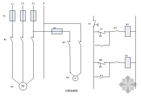

十九、電路圖的基本特征和主要用途:
1、電路圖:用圖形符號(hào)并按工作順序排列,詳細(xì)表示電路、設(shè)備或成套裝置的全部基本組成的連接關(guān)系,而不考慮其實(shí)際位置的簡(jiǎn)圖。
2、圖例
此電路圖說(shuō)明壓縮機(jī)、M1和風(fēng)機(jī)電動(dòng)機(jī)M2供電、控制及互相聯(lián)鎖的電路構(gòu)成和工作原理。此圖有如下特點(diǎn):
⑴、按供電電源和功能劃分兩部分:主電路按能量流(即電流)流向繪制,表示了電能經(jīng)熔斷器、接觸器至電動(dòng)機(jī)的供電關(guān)系;輔助電路按動(dòng)作順序,即功能關(guān)系繪制。
⑵、主電路采用垂直布置,輔助電路采用水平布置。
⑶、附表給出了各元件及有關(guān)的技術(shù)參數(shù)。
4、此圖用途
⑴、供詳細(xì)表達(dá)和理解設(shè)計(jì)對(duì)象(電路、設(shè)備或裝置)的作用原理、分析和計(jì)算電路特性之用。
⑵、作為編制接線圖的依據(jù)。
⑶、為測(cè)試和尋找故障提供信息。
