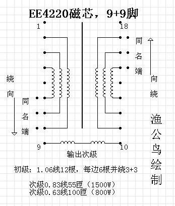

        最近幾天買空板和套件的朋友真不少,漁某在此感謝各位朋友的捧場 !為了各位買到我的板和套件能最大限度地制作成功,于是抽空畫了幾個(gè)變壓器繞制示意圖,并在此粗說一下裝機(jī)后整機(jī)調(diào)試的問題,希望能幫到各位。
先上變壓器圖:
以上是800W和1500W機(jī)通用變壓器以及300W鰍鱔機(jī)變壓器的繞制示意圖。500W機(jī)的變壓器示意圖在以前的日志里有,想要的自己找一下吧。所有這些圖都是適用于本人的設(shè)計(jì)的逆變機(jī)板,不一定和別人的板子適合,請不要張冠李戴,亂點(diǎn)鴛鴦譜。
