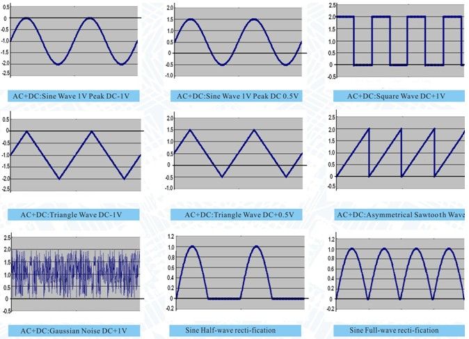

許多數(shù)字萬用表都宣稱是真有效值的表,但實際上他們是無法測出真有效值的值。他們只能測出交流信號的真有效值,還是在波形對稱的情況下。
事實證明, 一般在測量交流信號的同時都會伴有直流的信號的出現(xiàn),請看例子:
對于上列的第一排的3種波形,當(dāng)分別使用AC True RMS DMM AC+DC True RMS DMM測量,分別得出如下結(jié)果:
波形
AC TRMS DMM測量結(jié)果
AC+DC TRMS DMM測量結(jié)果
Sine Wave 1V Peak DC-1V
0.707V
1.225V
Sine Wave 1V Peak DC0.5V
0.707V
0.866V
Square Wave 1V Peak DC1V
1.000V
1.414V
很明細(xì),AC+DC真有效值的結(jié)果才是正確的。因此也就不難看出使用真有效值表和使用普通萬用表的區(qū)別了。
市場上的大多數(shù)真有效值表其實只能能測到交流信號的真有效值,如果您需要測量直流信號的真有效值,那么顯然測試出的數(shù)據(jù)會是錯誤的。如果您選用了AC+DC有效值的表去進(jìn)行測量,除了減少誤差之外還能幫您節(jié)約更多的時間免去計算等事宜。
