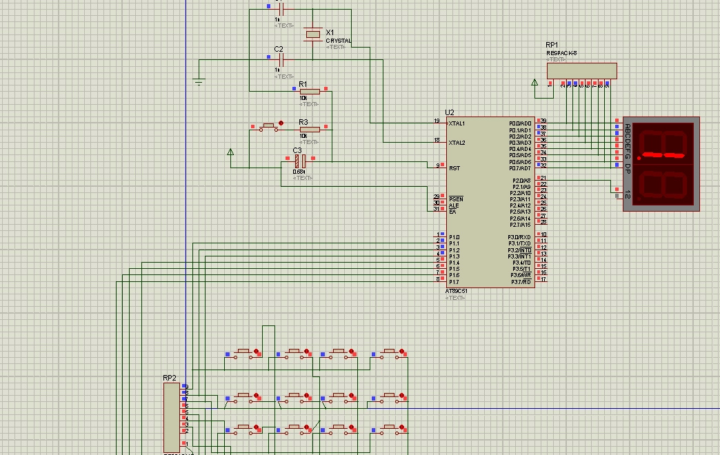

51單片機矩陣按鍵顯示值仿真實驗
ID:83710 發(fā)表于 2015-6-24 00:55 | 顯示全部樓層 |閱讀模式

ID:643111 發(fā)表于 2020-11-24 22:21 | 顯示全部樓層
圖怎么不全啊,求解
