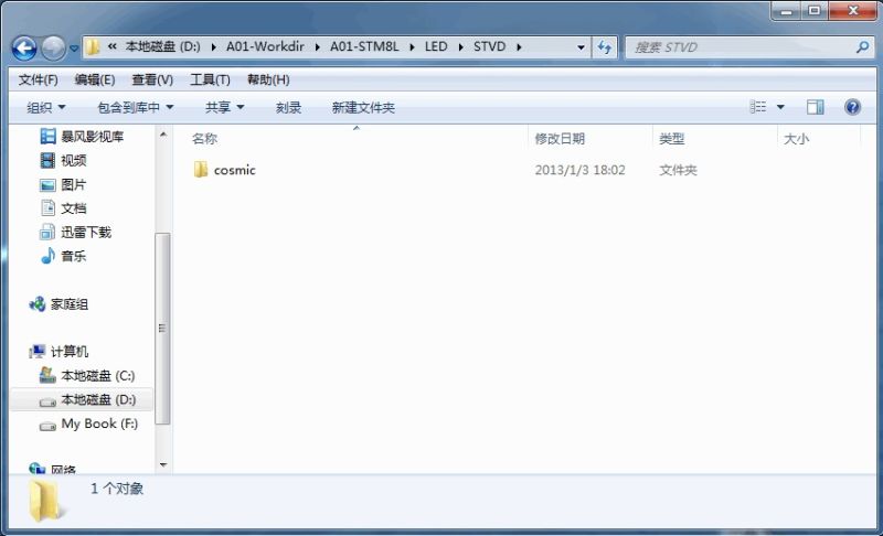

2.在上述的目錄內(nèi)新建1個(gè)名為STVD的目錄,因我們用ST官方的開發(fā)環(huán)境來新建的工程,故命名如此。
3.在STVD目錄內(nèi)新建名為cosmic的目錄,此目錄為編譯器和工程設(shè)置的目錄,非常重要。
4.在STVD的目錄內(nèi),同樣新建名為lib和src的兩個(gè)目錄,前者為庫文件目錄,后者為自己寫的源文件路徑。

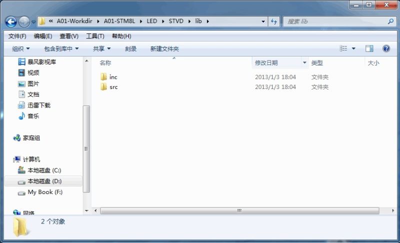

5.在lib的目錄內(nèi)新建名為inc和src的兩個(gè)子目錄。

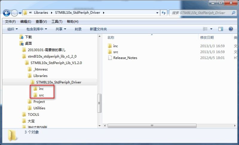

6.將在ST官網(wǎng)上下載到的最新版的庫文件的inc和src目錄復(fù)制到STVD的lib目錄下,詳見下圖。

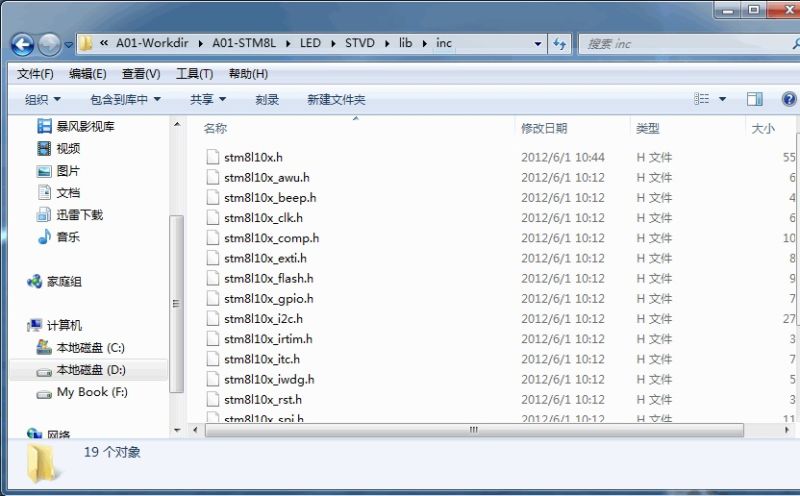

7.復(fù)制完庫文件以后STVD\lib\inc目錄如下

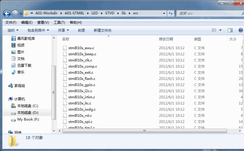

8.復(fù)制完庫文件以后STVD\lib\src目錄如下

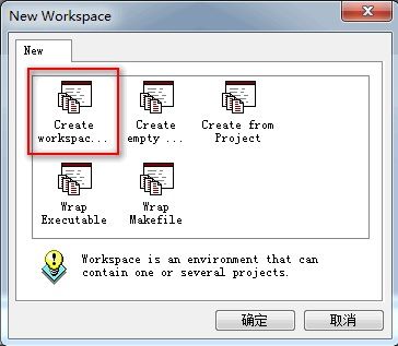

9.打開STVD,New->workspace

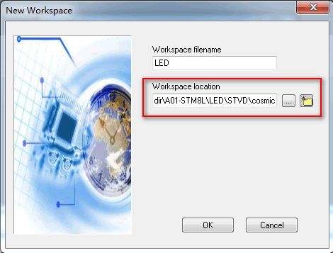

10.修改workspace的路徑為我們自己新建的STVD\cosmic下。
11.項(xiàng)目名稱、路徑、編譯器設(shè)置如下

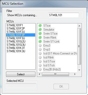

12.選擇你所用的MCU,此步驟非常重要,選錯了就不好玩了。

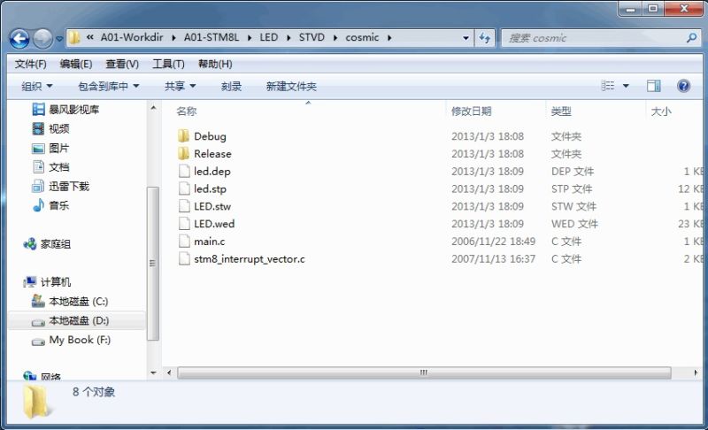

14.此時(shí)的cosmic目錄內(nèi)如下圖所示
15.將cosmic目錄內(nèi)的main.c文件剪切到STVD\src目錄內(nèi),這是我們自己要編寫程序的目錄。
16.此時(shí)的cosmic目錄如下圖所示,要注意,stm8_interrupt_vector.c這個(gè)文件還是在放在cosmic這個(gè)目錄內(nèi)的。

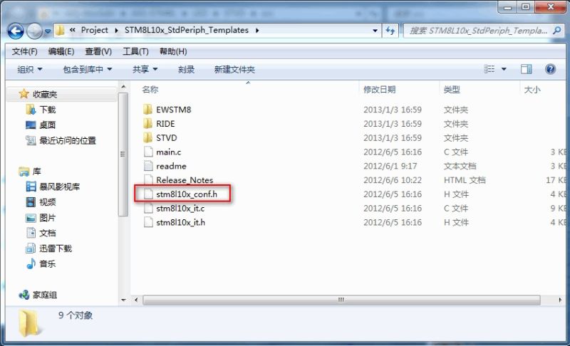

17.到從ST官網(wǎng)上下到的庫中的如下路徑,把stm8l101x_conf.h這個(gè)文件復(fù)制到STVD\src目錄內(nèi)。
18.復(fù)制完以后STVD\src路徑如下圖所示。

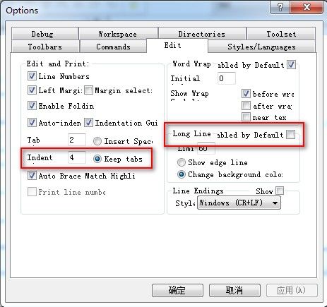

23.Tools->option來改一個(gè)環(huán)境設(shè)置,如下圖。
把上述做為標(biāo)準(zhǔn)來做。
