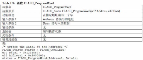

   FLASH_Unlock();
   FLASH_ProgramWord(FLASH_ADR,FLASH_DATA);
   FLASH_Lock();
   USART1_Puts("要寫入的地址為空,已經(jīng)寫入認證數(shù)據(jù)\r\n"); //在指定地址編寫一個字

系統(tǒng)通過串口輸出寫FLASH的狀情況,在第一次運行的時候,一般情況, 0x08008000處的
FLASH為空,于是系統(tǒng)就往空的FLASH上寫入一個數(shù)據(jù)0x8a8a8a8a.并提示已經(jīng)寫入.此時用
戶只要再次復位一下系統(tǒng),則由于之前已經(jīng)寫入并為系統(tǒng)所讀取,則這次串口就會輸出已經(jīng)寫
入了數(shù)據(jù)的信息.
注意寫FLASH 之前需要調(diào)用解鎖函數(shù),寫入后應調(diào)用鎖定函數(shù).
