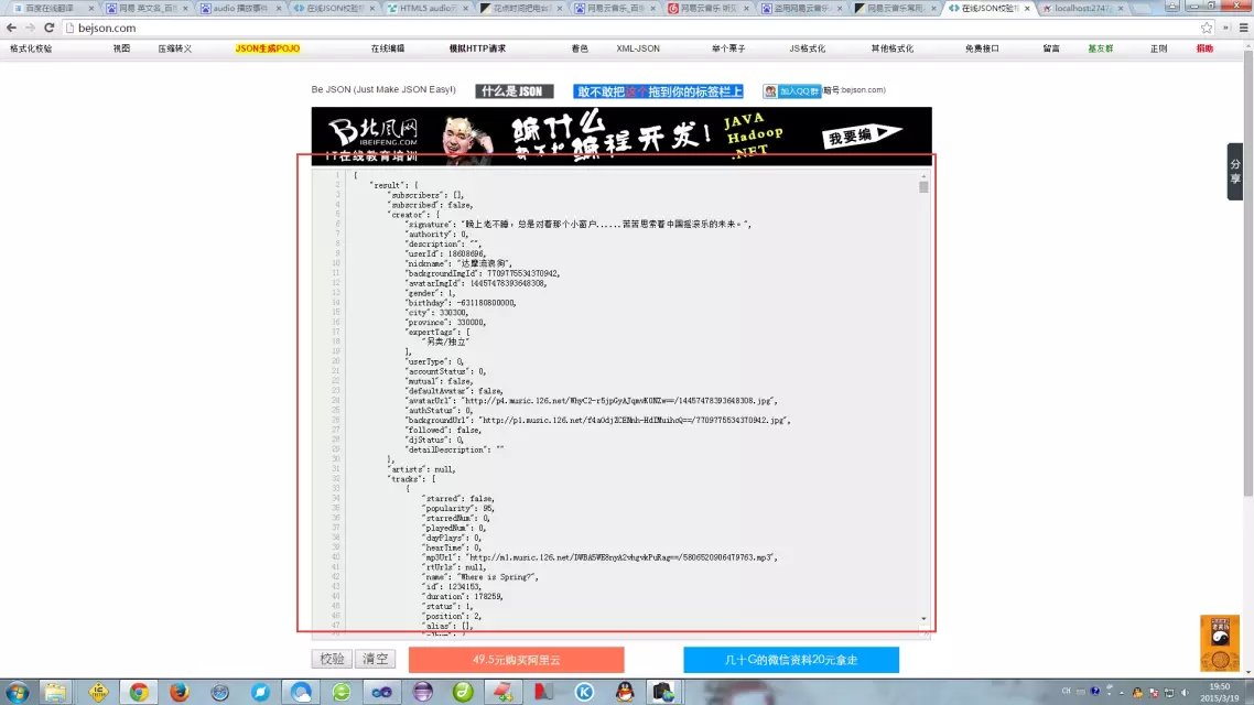

    經(jīng)過一番百度折騰找到了一些思緒,既然看不懂他的代碼就按照自己想的寫。百度零星有些資料記載netease-music的實現(xiàn),但是講的太深,什么wrieshark抓包、又是分析數(shù)據(jù)的,搞不懂。后找到一篇文章按照他的GET請求地址發(fā)數(shù)據(jù)后接到了響應(yīng),返回給我對應(yīng)數(shù)據(jù)的JSON。然后根據(jù)傳入的參數(shù)與網(wǎng)易云音樂顯示的數(shù)據(jù)比對發(fā)現(xiàn)就是這么用。但是暫時只發(fā)現(xiàn)了傳入專輯的ID接收專輯信息的API,如下:http://music.163.com/api/playlist/detail?id=58451795(PS:58451795是專輯的ID)如何獲取收藏專輯的API我暫時沒找到,此處的API是通過Chrome開發(fā)工具簡單抓包或者審核元素看到的。后續(xù)在研究他。通過Http調(diào)用GET請求,網(wǎng)易服務(wù)器返回給我非常詳細(xì)的專輯信息。有了這個信息只需要簡單的組合頁面就OK了。下面看下返回給我的龐大的JSON。。。
JSON:(這里僅僅看一小小部分,因為這個JSON實在是太大了,足足有90K)
里面返回的數(shù)據(jù)非常的詳細(xì),不需要全部了解是干什么用的,只需要知道自己要用的就可以了。我需要的暫時只是mp3路徑、圖片路徑以及歌曲名稱僅此。下面簡單說一下json結(jié)構(gòu)。
    第一層中的“code”代表處理結(jié)果回執(zhí),200代表請求成功�!皉esult”中包括所有專輯的詳細(xì)信息,下一層中“creator”中為收集者信息,“tracks”中為單曲信息,“tracks”的下一層中“mp3Url”為MP3路徑,“name”為歌曲名稱,“picUrl”為歌曲圖片。其他的自己用自己看吧!

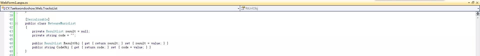

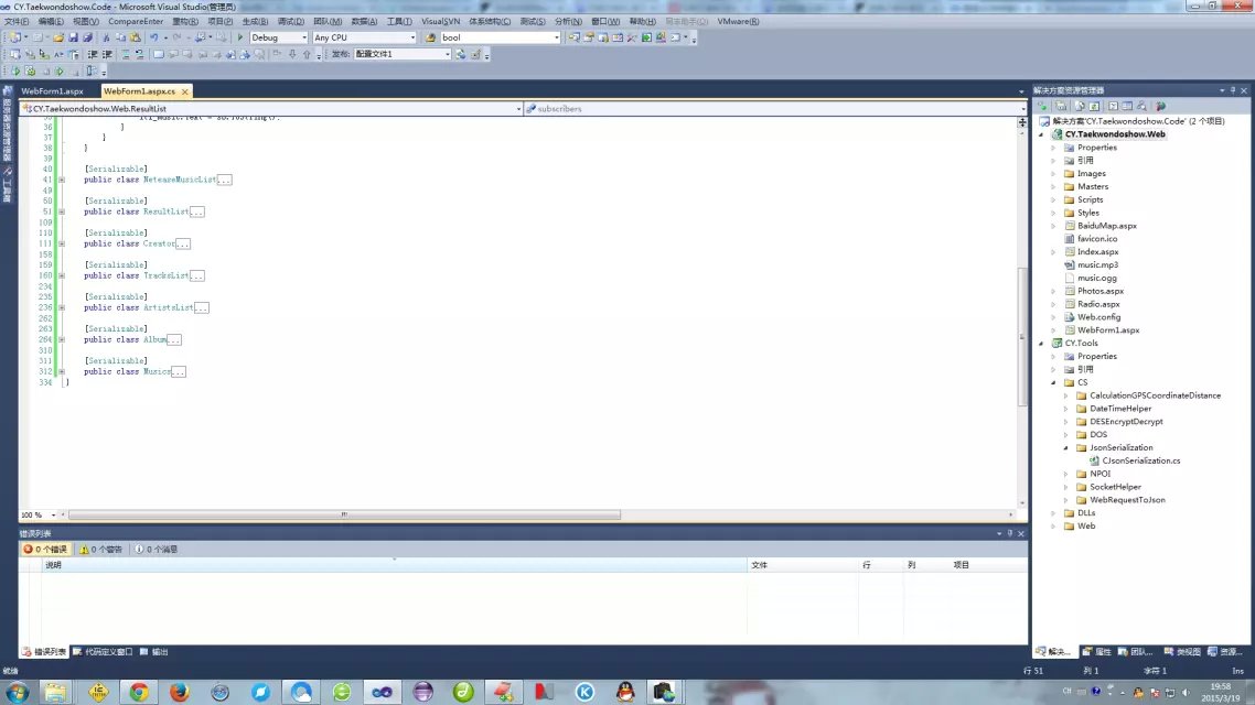

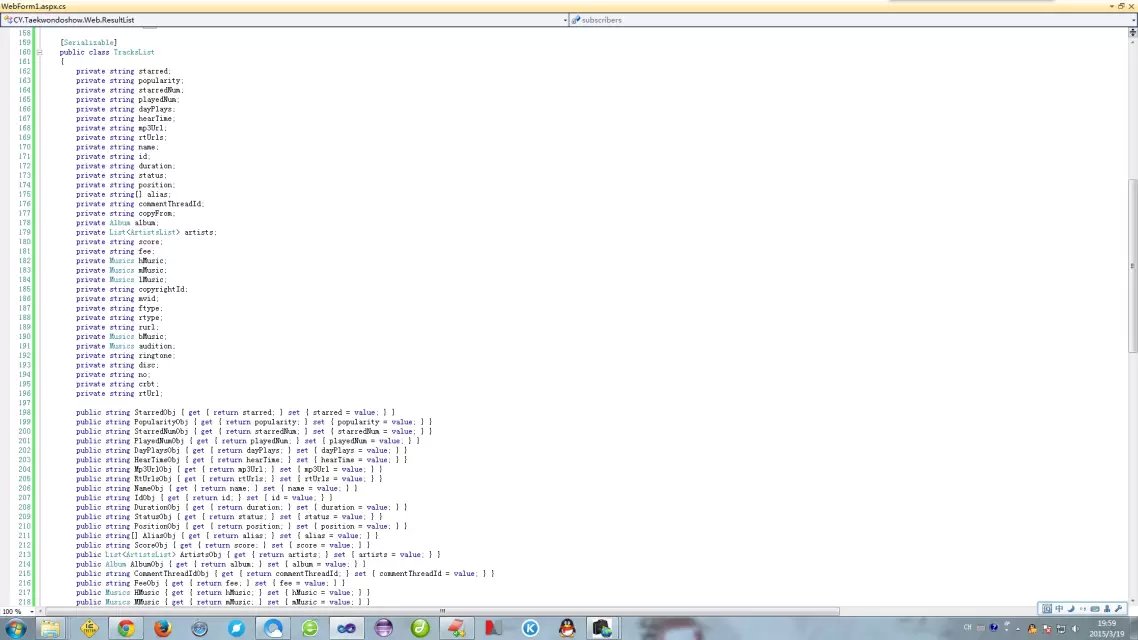

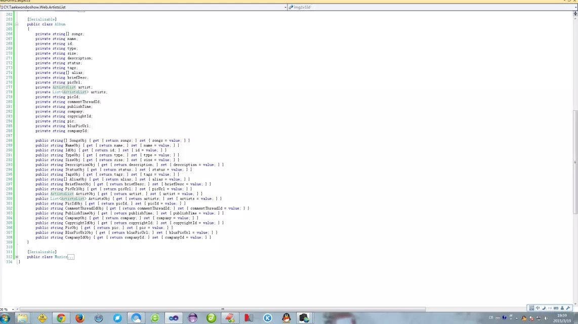

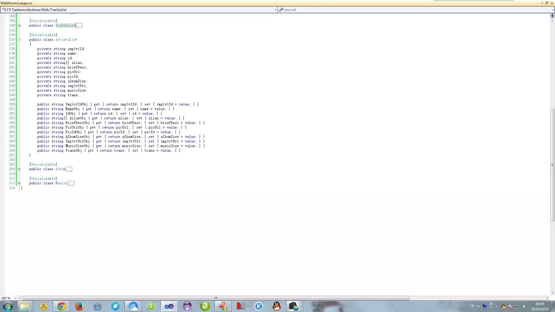

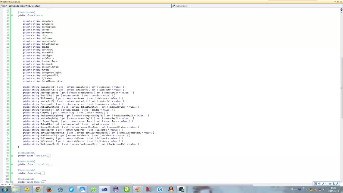

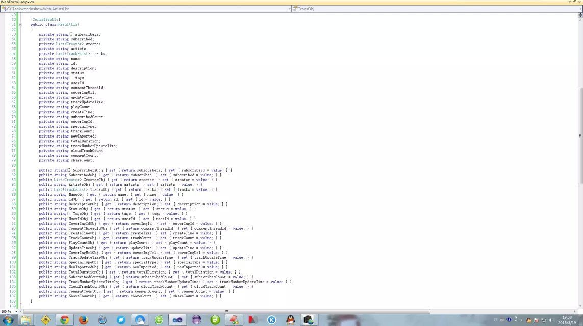

    得到Json后我通過對象把他反序列化,如圖:

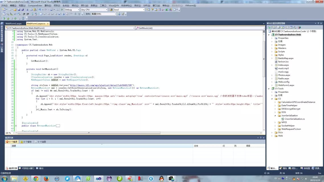

    JSON與數(shù)據(jù)模型都有了直接反序列化,然后操作對象拼接html就可以了,如下:(代碼粗糙)

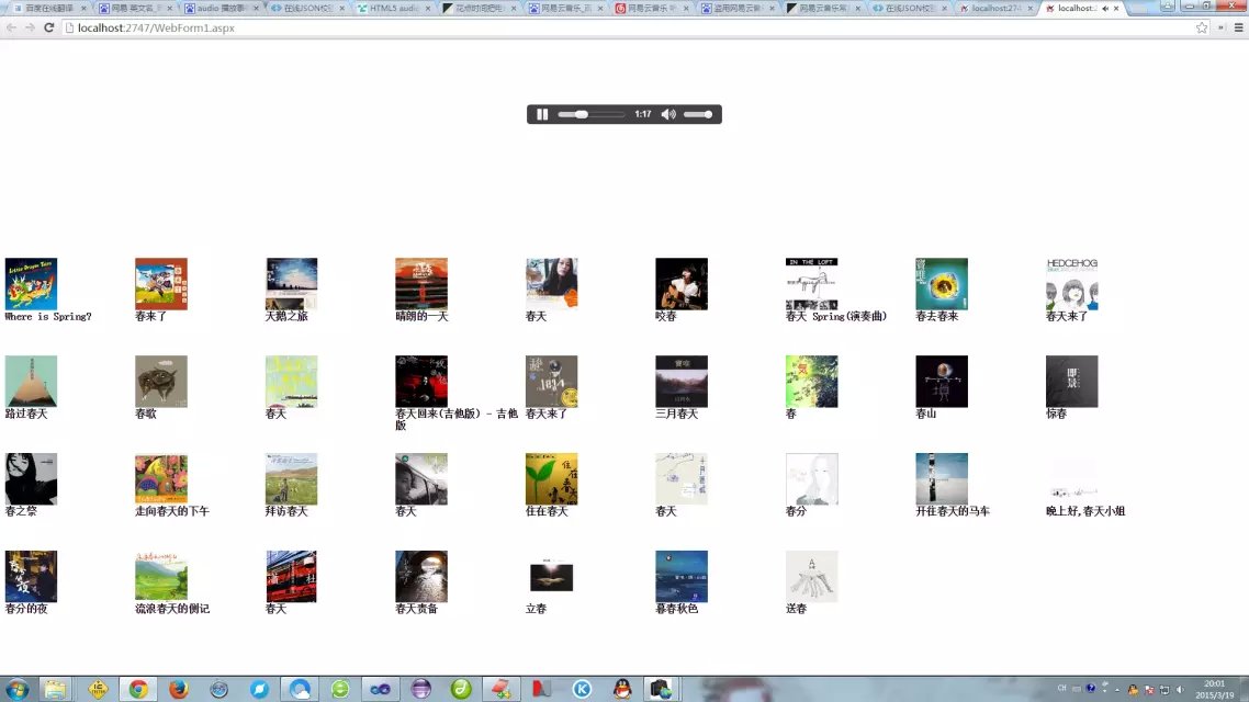

    前臺僅僅加了一個簡單的單擊事件,單擊不同的歌曲圖片自動播放音樂,最終效果如圖:
