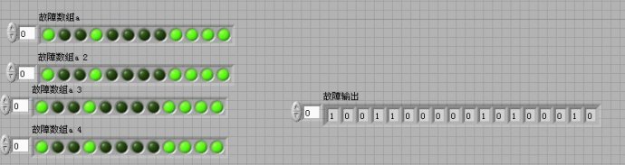

前些天在編一個(gè)程序時(shí)遇到了一個(gè)很詭異的問(wèn)題,為什么說(shuō)詭異呢,我們先看下面這個(gè)程序:

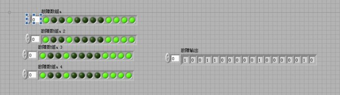

簡(jiǎn)單編了一下,這個(gè)程序的大體意思是,把四路布爾型的故障數(shù)組,存到一個(gè)一維數(shù)組的特定位置,程序是臨時(shí)編的,所以大家不要太介意,主要說(shuō)明功能。但是無(wú)論怎么樣,程序中沒(méi)有引入隨機(jī)數(shù),所以輸入是定值的情況下,輸出也一定是定值。多次運(yùn)行后,我剪了兩張有代表性的圖:
細(xì)心的朋友會(huì)發(fā)現(xiàn),故障輸出數(shù)組中的后面有一位發(fā)生了變化,但是我的整個(gè)程序中卻沒(méi)有改變?nèi)魏螙|西。這個(gè)問(wèn)題曾經(jīng)困擾了我整整半天。最后在才發(fā)現(xiàn),這是由于寄存器的寫沖突導(dǎo)致的。這個(gè)不是windows的問(wèn)題,而是整個(gè)電子,或者說(shuō)是寄存器的特性,有編過(guò)FPGA的朋友可能知道,一個(gè)寄存器只能在一個(gè)進(jìn)程中賦值,但是可以在很多進(jìn)程中讀取。這個(gè)隨機(jī)值就是由于寫操作權(quán)限沖突導(dǎo)致的。
    解決方法很簡(jiǎn)單,變成順序結(jié)構(gòu)就好~~
