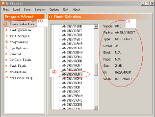

1) Flash芯片選擇
點擊按鈕,我們使用的Flash芯片為AMD29LV160DT,在右欄選擇該型號,如圖1.2所示:
圖1.2 H-Flasher界面

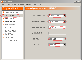

2) 設(shè)置基本存儲信息:
點擊按鈕,設(shè)置基本存儲信息,如圖1.3所示。
Flash Width ×Chip為芯片位寬:16-Bit*1-Chip;
Flash Start Address為Flash起始地址:0x10000000;
RAM Start Address為RAM起始地址: 0x200000;其余為DEFAULT;
圖1.3 存儲信息設(shè)置界面
