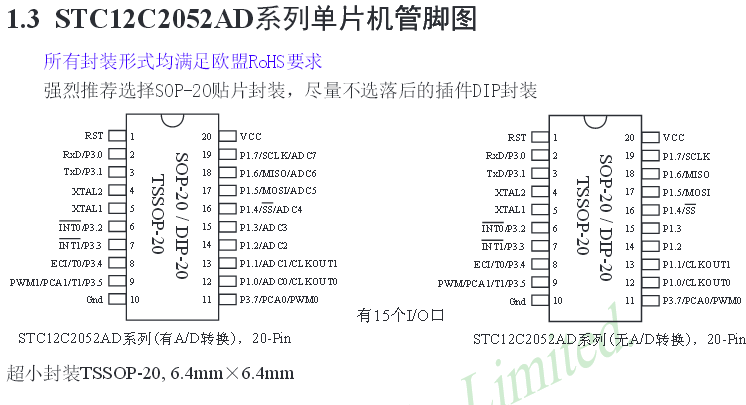

STC12C2052AD引腳圖 封裝圖 管腳定義
STC12C2052AD.H頭文件下載 :http://www.torrancerestoration.com/bbs/dpj-36960-1.html
