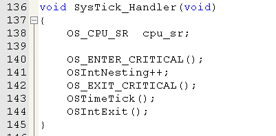

第四個文件就是我們的 stm32f10x_it.c
在前面修改os_cpu.h 文件時注釋過一個
OS_CPU_SysTickHandler() ,是因為這個函數(shù)是提供系統(tǒng)時鐘中斷的,而在我們CM3中已經(jīng)有了自己的系統(tǒng)時鐘中斷函數(shù),就是 stm32f10x_it.c 的void SysTick_Handler(void),在這里只需要把OS_CPU_SysTickHandler() 的內(nèi)容復(fù)制給SysTick_Handler()即可(記得把頭文件包含進來 ):
