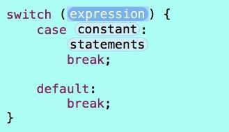

      其實,在項目開發(fā)的過程中,我們已經(jīng)多次享受了Code Snippets 給我們帶來的便利,比如下圖所示:

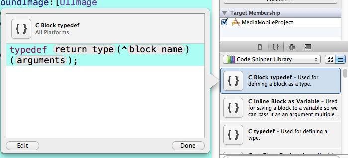

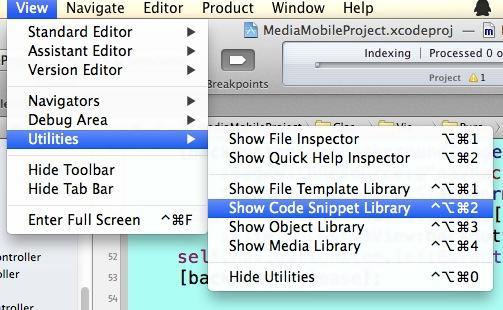

      當我們輸入sw的時候,就會自動的出現(xiàn)后面的這么多內(nèi)容,按一下回車鍵,這些內(nèi)容就自動編寫好了。這就是Code Snippets ,目的是使程序員以最快的速度輸入常用的代碼片段,提高編程效率。該功能從Xcode4開始引入,我們可以在如下地方設(shè)置顯示Code Snippets:
      設(shè)置顯示后,我們可以在如下地方看到Code Snippet,里面有很多Xcode自帶的代碼片段,上例中的switch就是其中的一個。雙擊具體的一個Code Snippet,可以看到該Code Snippet的詳情,單擊Edit按鈕,可以看到更多內(nèi)容(新建Code Snippet的時候再介紹)

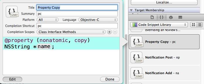

        第二步:新建Code Snippets。選中第一步中編寫的語句,用鼠標左鍵拖到上圖中指示的Code Snippets在Xcode中的區(qū)域里,就新建了一個Code Snippets。新建之后的效果如下所示:
        【屬性說明】
        • 1.Title:Code Snippets的標題;
        • 2.Summary:Code Snippets的描述文字;
        • 3.Platform:可以使用Code Snippets的平臺,有IOS/OS X/All三個選項
        • 4.Language:可以在哪些語言中使用該Code Snippets
        • 5.Completion Shortcut:Code Snippets的快捷方式,比如本文第二部分編寫switch代碼段用到的sw,在這里,把屬性設(shè)置的快捷方式設(shè)為pc
        • 6.Completion Scopes:可以在哪些文件中使用當前Code Snippets,比如全部位置,頭文件中等,當然可以添加多個支持的位置。
        • 7.最后的一個大得空白區(qū)域是對Code Snippets的效果預(yù)覽。
        一切設(shè)置完成以后,點擊該菜單右下角的Done按鈕,新建工作就結(jié)束了。

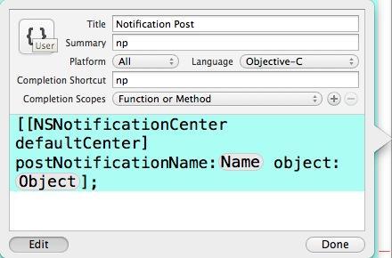

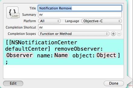

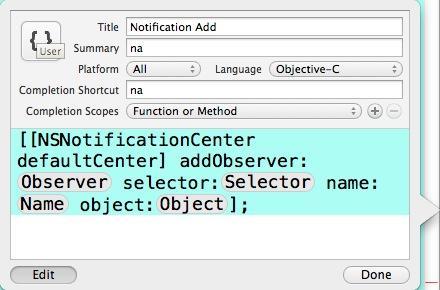

          1.Notification Add:添加通知。
          2.Notification Remove:移除通知。
          3.Notification Post:發(fā)布通知。

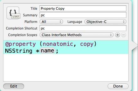

          4.Property Copy:NSString類型的屬性。
