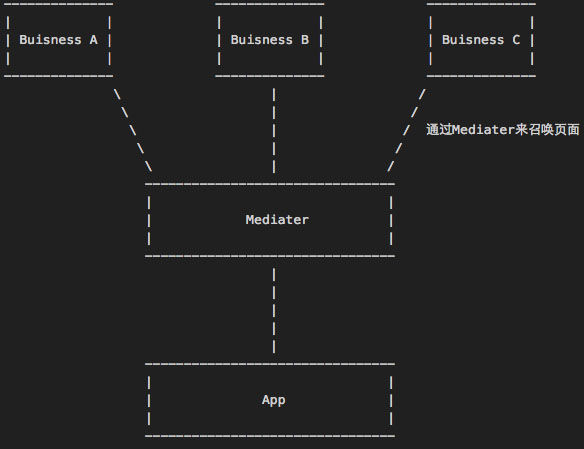

那么應(yīng)該怎樣處理這個問題?
讓依賴關(guān)系下沉。
怎么讓依賴關(guān)系下沉?引入Mediator模式。
所謂引入Mediator模式來讓依賴關(guān)系下沉,實質(zhì)上就是每次呼喚頁面的時候,通過一個中間人來召喚另外一個頁面,這樣只要每個業(yè)務(wù)依賴這個中間人就可以了,中間人的角色就可以放在業(yè)務(wù)層的下面一層,這就是依賴關(guān)系下沉。
當(dāng)A業(yè)務(wù)需要調(diào)用B業(yè)務(wù)的某個頁面的時候,將請求交給Mediater,然后由Mediater通過某種手段獲取到B業(yè)務(wù)頁面的實例,交還給A就行了。在具體實現(xiàn)這個機制的過程中,有以下幾個問題需要解決:
  • 設(shè)計一套通用的請求機制,請求機制需要跟業(yè)務(wù)剝離,使得不同業(yè)務(wù)的頁面請求都能夠被Mediater處理
  • 設(shè)計Mediater根據(jù)請求如何獲取其他業(yè)務(wù)的機制,Mediater需要知道如何處理請求,上哪兒去找到需要的頁面
這個看起來就非常像我們web開發(fā)時候的URL機制,發(fā)送一個Get或Post請求,CGI調(diào)用腳本把請求分發(fā)給某個Controller下的某個Action,然后返回HTML字符串到瀏覽器去解析。蘋果本身也實現(xiàn)了一套跨App調(diào)用機制,它也是基于URL機制來運轉(zhuǎn)的,只不過它想要解決的問題是跨App的數(shù)據(jù)交流和頁面調(diào)用,我們想要解決的問題是降低各業(yè)務(wù)的耦合度。
不過我們還不能直接使用蘋果原生的這套機制,因為這套機制不能夠返回對象實例。而我們希望能夠拿到對象實例,這樣不光可以做跨業(yè)務(wù)頁面調(diào)用,也可以做跨業(yè)務(wù)的功能調(diào)用。另外,我們又希望我們的Mediater也能夠跟蘋果原生的跨App調(diào)用兼容,這樣就又能幫業(yè)務(wù)方省掉一部分開發(fā)量。
就我目前所知道的情況,AutoCad旗下某款iOS應(yīng)用(時間有點久我不記得是哪款應(yīng)用了,如果你是AutoCad的iOS開發(fā),可以在評論區(qū)補充一下。)就采用了這種頁面調(diào)用方式。天貓里面目前也在使用這套機制,只是這一塊由于歷史原因存在新老版本混用的情況,因此暫時還沒能夠很好地發(fā)揮應(yīng)有的作用。
