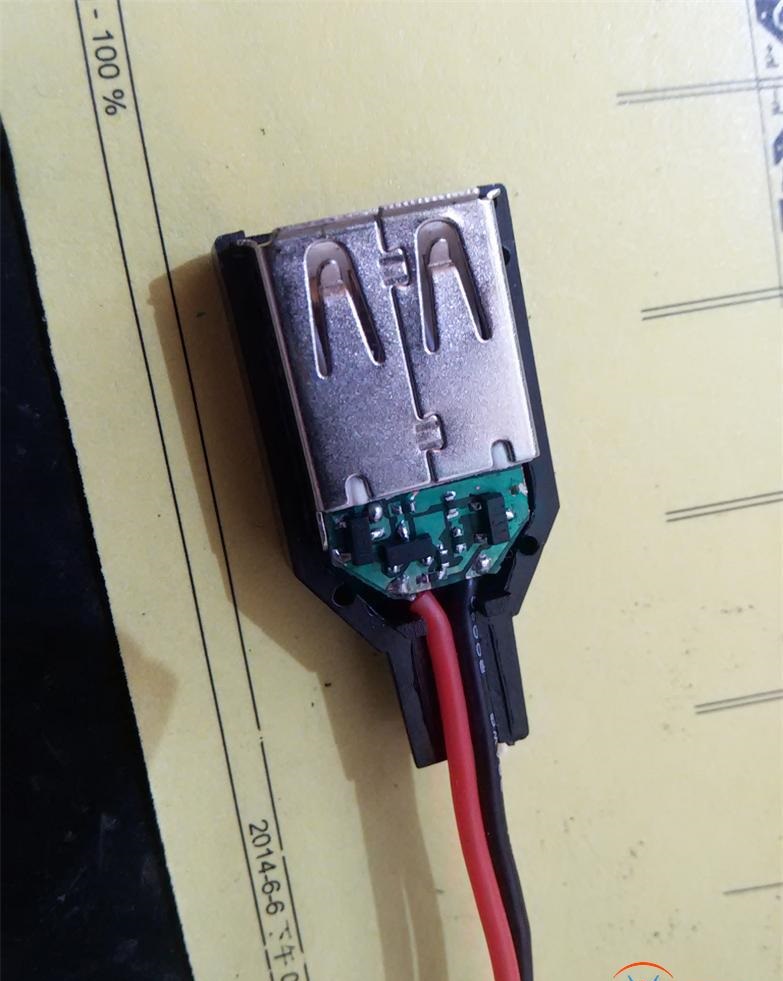

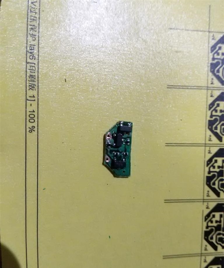

ID:85764 發(fā)表于 2015-7-18 18:58 | 顯示全部樓層 |閱讀模式
120739ir1hzw222h2h9hil.jpg 120736y1v1rfv23c99ff1x.jpg 120821xcmcd4itzh4mzbv3.png
我剛開始做的也是基于穩(wěn)壓管的.
使用5.1V的穩(wěn)壓管,大致近6V輸出才關(guān)斷,而4.7V的穩(wěn)壓管又不太容易找...
所以才用TL431代替的.
可調(diào)...
而且穩(wěn)壓管的體積都比較大.大多是玻封的,
小封裝0402的不好找,0603的也不好找..
悲劇的是TL431 同樣的SOT-232,竟然有兩種引腳定義...
已經(jīng)注明了元件參數(shù).

有專用的電壓檢測(cè)復(fù)位IC,另外,MOS管或者三極管可以省略一個(gè)

R4并在Q2的be R1C1都不需要
ID:140769 發(fā)表于 2020-11-25 17:35 | 顯示全部樓層
圖中的開關(guān)管有誤吧
