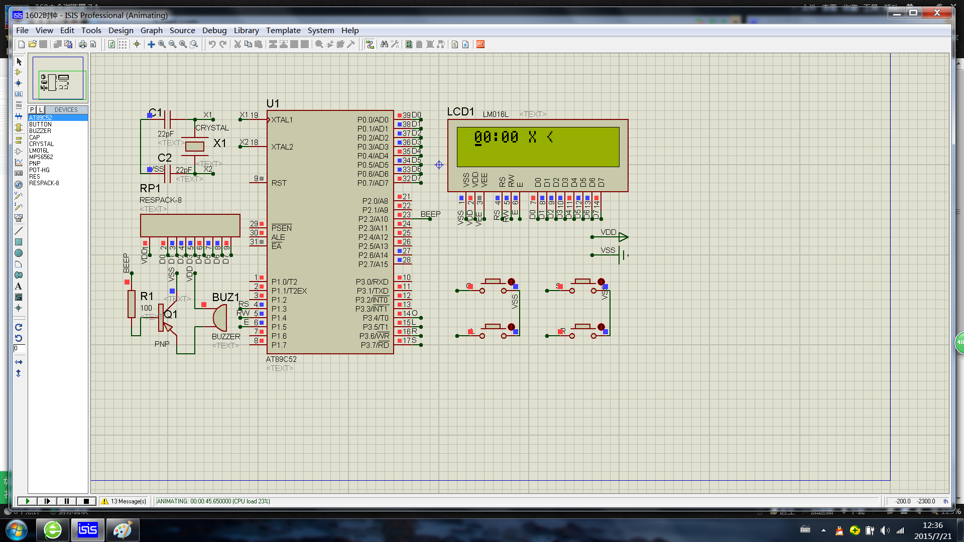

自己寫的lcd1602時(shí)鐘仿真,有鬧鐘功能,哪位高手能增加個(gè)長(zhǎng)按暫停鍵喚出鬧鐘界面功能
ID:84598 發(fā)表于 2015-7-21 12:40 | 顯示全部樓層 |閱讀模式
如果能把長(zhǎng)按暫停鍵喚出鬧鐘界面就好了,但是不成功,各位大神看看怎么改

ID:84598 發(fā)表于 2015-7-21 12:41 | 顯示全部樓層
仿真及程序都在壓縮包里

  338.                 W_cmd(0x80+0x04);
  339.                 break;
  340.                 case 4:
  341.                 y=y+10;
  342.                 if(y>12)
  343.                 {
  344.                         y=1;
  345.                 }
  346.                 lcdshow();
  347.                 W_cmd(0x80+0x06);
  348.                 break;
  349.                 case 5:
  350.                 y=y+1;
  351.                 if(y>12)
  352.                 {
  353.                         y=1;
  354.                 }
  355.                 lcdshow();
  356.                 W_cmd(0x80+0x07);
  357.                 break;
  358.                 case 6:
  359.                 d=d+10;
  360.                 leap();
  361.                 lcdshow();
  362.                 W_cmd(0x80+0x09);
  363.                 break;
  364.                 case 7:
  365.                 d=d+1;
  366.                 leap();
  367.                 lcdshow();
  368.                 W_cmd(0x80+0x0a);
  369.                 break;
  370.                 case 8:
  371.                 s=s+10;
  372.                 if(s>23)
  373.                         s=0;
  374.                 lcdshow();
  375.                 W_cmd(0x80+0x44);
  376.                 break;
  377.                 case 9:
  378.                 s=s+1;
  379.                 if(s>23)
  380.                         s=0;
  381.                 lcdshow();
  382.                 W_cmd(0x80+0x45);
  383.                 break;
  384.                 case 10:
  385.                 f=f+10;
  386.                 if(f>59)
  387.                         f=0;
  388.                 lcdshow();
  389.                 W_cmd(0x80+0x47);
  390.                 break;
  391.                 case 11:
  392.                 f=f+1;
  393.                 if(f>59)
  394.                         f=0;
  395.                 lcdshow();
  396.                 W_cmd(0x80+0x48);
  397.                 break;
  398.                 case 12:
  399.                 m=m+10;
  400.                 if(m>59)
  401.                         m=0;
  402.                 lcdshow();
  403.                 W_cmd(0x80+0x4a);
  404.                 break;
  405.                 case 13:
  406.                 m=m+1;
  407.                 if(m>59)
  408.                         m=0;
  409.                 lcdshow();
  410.                 W_cmd(0x80+0x4b);
  411.                 break;
  412.                 case 14:
  413.                 for(c=0;c<16;c++)
  414.                 {
  415.                         W_cmd(0x18);
  416.                         delay(150);
  417.                 }
  418.                 r=16;
  419.                 W_cmd(0x80+0x11);
  420.                 break;
  421.                 case 16:
  422.                 cs=cs+10;
  423.                 if(cs>23)
  424.                         cs=0;
  425.                 W_cmd(0x80+0x11);
  426.                 W_data(table[cs/10]);
  427.                 W_data(table[cs%10]);
  428.                 W_cmd(0x80+0x11);
  429.                 break;
  430.                 case 17:
  431.                 cs=cs+1;
  432.                 if(cs>23)
  433.                         cs=0;
  434.                 W_cmd(0x80+0x11);
  435.                 W_data(table[cs/10]);
  436.                 W_data(table[cs%10]);
  437.                 W_cmd(0x80+0x12);
  438.                 break;
  439.                 case 18:
  440.                 cf=cf+10;
  441.                 if(cf>59)
  442.                         cf=0;
  443.                 W_data(table[cf/10]);
  444.                 W_data(table[cf%10]);
  445.                 W_cmd(0x80+0x14);
  446.                 break;
  447.                 case 19:
  448.                 cf=cf+1;
  449.                 if(cf>59)
  450.                         cf=0;
  451.                 W_cmd(0x80+0x14);
  452.                 W_data(table[cf/10]);
  453.                 W_data(table[cf%10]);
  454.                 W_cmd(0x80+0x15);
  455.                 break;
  456.                 case 20:
  457.                 a=~a;
  458.                 if(a==1)
  459.                         t=0x4f;
  460.                 else
  461.                         t=0x58;
  462.                 W_cmd(0x80+0x17);
  463.                 W_data(t);
  464.                 W_cmd(0x80+0x17);
  465.                 break;
  466.                 case 21:
  467.                 for(c=0;c<16;c++)
  468.                 {
  469.                         W_cmd(0x1c);
  470.                         delay(150);
  471.                 }
  472.                 W_cmd(0x80+0x01);
  473.                 r=0;
  474.                 break;
  475.         }
  476. }
  477. void control()
  478. {
  479.         if(O==0)
  480.         {
  481.                 delay(10);
  482.                 if(O==0)
  483.                 {
  484.                         while(!O);
  485.                         TR0=0;
  486.                         W_cmd(0x0f);
  487.                         W_cmd(0x80+0x4e);
  488.                         W_data(0x43);
  489.                         W_cmd(0x80+0x01);
  490.                         while(1)
  491.                         {
  492.                                 if(O==0)
  493.                                 {
  494.                                         delay(10);
  495.                                         if(O==0)
  496.                                         {
  497.                                                 while(!O);
  498.                                                 TR0=1;
  499.                                                 r=0;
  500.                                                 init();
  501.                                                 break;
  502.                                         }
  503.                                 }
  504.                                 if(L==0)
  505.                                 {
  506.                                         delay(10);
  507.                                         if(L==0)
  508.                                         {
  509.                                                 while(!L);
  510.                                                 r--;
  511.                                                 if(r<0)
  512.                                                 {
  513.                                                         r=14;
  514.                                                         W_cmd(0x80+0x4b);
  515.                                                 }
  516.                                                 if(r>14&&r<16)
  517.                                                 {
  518.                                                         r=21;
  519.                                                         W_cmd(0x80+0x15);
  520.                                                 }
  521.                                                 control_move();
  522.                                         }
  523.                                 }
  524.                                 if(R==0)
  525.                                 {
  526.                                         delay(10);
  527.                                         if(R==0)
  528.                                         {
  529.                                                 while(!R);
  530.                                                 r++;
  531.                                                 if(r>14)
  532.                                                 {
  533.                                                         if(r<16)
  534.                                                         {
  535.                                                                 r=0;
  536.                                                                 W_cmd(0x80+0x01);
  537.                                                         }
  538.                                                         if(r>21)
  539.                                                         {
  540.                                                                 r=16;
  541.                                                                 W_cmd(0x80+0x11);
  542.                                                         }
  543.                                                 }
  544.                                                 control_move();
  545.                                         }
  546.                                 }
  547.                                 if(S==0)
  548.                                 {
  549.                                         delay(10);
  550.                                         if(S==0)
  551.                                         {
  552.                                                 while(!S);
  553.                                                 control_set();
  554.                                         }
  555.                                 }
  556.                         }
  557.                         lcdshow();
  558.                 }
  559.         }
  560. }
  561. void count()
  562. {
  563.         if(num==20)
  564.         {
  565.                 m++;
  566.                 if(a==1)
  567.                 {
  568.                         if(cs==s)
  569.                         {
  570.                                 if(cf==f)
  571.                                 {
  572.                                         beep=~beep;
  573.                                 }
  574.                         }
  575.                 }
  576.                 num=0;
  577.                 if(m==60)
  578.                 {
  579.                         f++;
  580.                         m=0;
  581.                         if(f==60)
  582.                         {
  583.                                 beep=0;
  584.                                 s++;
  585.                                 f=0;
  586.                                 if(s==24)
  587.                                 {
  588.                                         s=0;
  589.                                         d++;
  590.                                         leap();
  591.                                         if(y>12)
  592.                                         {
  593.                                                 y=1;
  594.                                                 n++;
  595.                                                 if(n>9999)
  596.                                                         n=0;
  597.                                         }
  598.                                 }
  599.                         }
  600.                 }
  601.                 lcdshow();
  602.         }
  603. }
  604. void main()
  605. {
  606.         init();
  607.         lcdshow();
  608.         while(1)
  609.         {
  610.                 count();
  611.                 control();
  612.         }
  613. }
  614. void Timer()interrupt 1
  615. {
  616.         TH0=(65536-46080)/256;
  617.         TL0=(65536-46080)%256;
  618.         num++;
  619. }
