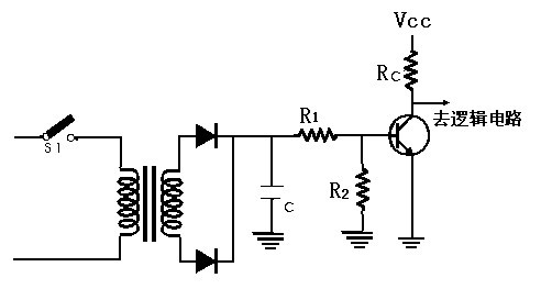

圖11利用三極管開關(guān)做為由高壓輸入控制低壓邏輯的界面電路之實(shí)例,當(dāng)輸入部份的微動(dòng)開關(guān)閉合時(shí),降壓變壓器便被導(dǎo)通,而使全波整流濾波電路送出低壓的直流控制信號(hào),此信號(hào)使三極管導(dǎo)通,此時(shí)集電極電壓降為0(飽和)伏特,此0伏特信號(hào)可被送入邏輯電路中,以表示微動(dòng)開關(guān)處于閉合狀態(tài)。
反之,若微動(dòng)開關(guān)斷開,變壓器便不通電,而使三極管截止,此時(shí)集電極電壓便上升至VCC值,此VCC信號(hào),可被送入邏輯電路中,藉以表示微動(dòng)開關(guān)處于斷開狀態(tài)。在圖11之中,邏輯電路被當(dāng)作三極管的負(fù)載,連接于集電極和地之間(如圖11) ,因此三極管開關(guān)電路的R1,R2和RC值必須慎加選擇,以保證三極管只工作于截止區(qū)與飽和區(qū),而不致工作于放大(線性) 區(qū)內(nèi)。
