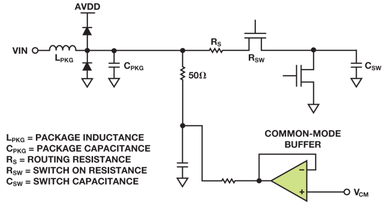

前端設(shè)計(jì)同樣會(huì)根據(jù)ADC是否有緩沖級(jí)而改變。沒(méi)有緩沖器的ADC需要使用額外的串聯(lián)電阻來(lái)處理輸入電荷反沖,它同樣會(huì)改善SFDR性能。圖1和圖2顯示了AD9625未緩沖和AD9680緩沖射頻采樣ADC的等效輸入電路簡(jiǎn)化圖。為簡(jiǎn)明起見,僅顯示單端輸入。
圖1. 未緩沖射頻采樣ADC輸入的等效電路

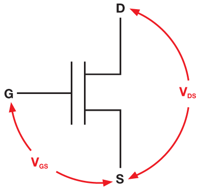

緩沖和未緩沖ADC的故障機(jī)制有所不同,但通常是在超出允許的最大柵極-源極電壓( (VGS))或漏極-源極電壓((VDS))時(shí)發(fā)生故障。這些電壓如圖3所示。
圖3. MOS晶體管的關(guān)鍵電壓

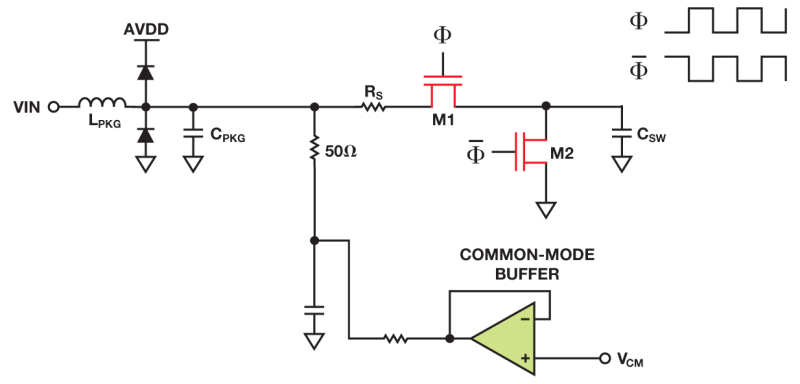

圖4顯示的是一個(gè)未緩沖ADC輸入。采樣過(guò)程由反相時(shí)鐘信號(hào)Φ和Φ控制,它們是MOSFET M1的采樣/保持信號(hào)以及MOSFET M2的復(fù)位信號(hào)。M1導(dǎo)通時(shí),M2關(guān)斷,且電容CSW跟蹤信號(hào)(采樣或跟蹤模式)。當(dāng)M1關(guān)斷時(shí),MDAC中的比較器作出判斷后M2導(dǎo)通,電容CSW復(fù)位。這樣可在采樣階段使采樣電容為下一次采樣做好準(zhǔn)備。該電路通常工作狀態(tài)優(yōu)良。
但是,高壓輸入使M2暴露在超出其漏源電壓的應(yīng)力之下。當(dāng)對(duì)輸入高壓進(jìn)行采樣(M1導(dǎo)通、M2關(guān)斷)時(shí),M2會(huì)暴露于較大的VDS之下,其在不足采樣時(shí)鐘半周期的時(shí)間內(nèi)處于關(guān)斷狀態(tài),但哪怕只是瞬時(shí)的暴露也會(huì)降低電路的可靠性,導(dǎo)致ADC隨時(shí)間失效。在復(fù)位模式下(M1關(guān)斷、M2導(dǎo)通),因M1的漏極上有輸入信號(hào),從而也會(huì)暴露于大的VDS電壓。
圖4. 未緩沖ADC輸入的故障模式

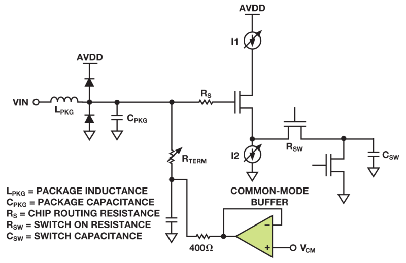

圖5顯示的是一個(gè)緩沖ADC輸入。采樣和復(fù)位信號(hào)適用相同的時(shí)鐘方案。無(wú)論相位如何,當(dāng)緩沖器M3柵極暴露于高壓輸入時(shí),產(chǎn)生電流I1以及I2。電流源I1采用PMOS晶體管實(shí)現(xiàn),而I2采用NMOS晶體管實(shí)現(xiàn)。M3柵極上的高電壓導(dǎo)致I1和I2 MOSFET產(chǎn)生過(guò)大的VDS。此外,M3柵極上的高電壓還可導(dǎo)致氧化層擊穿。
圖5. 緩沖ADC輸入的故障模式

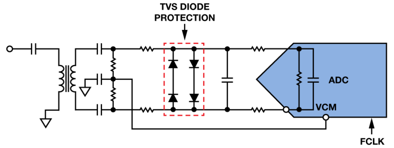

瞬態(tài)電壓穩(wěn)定器(TVS)二極管可以限制過(guò)量電壓,但會(huì)在正常工作期間影響ADC性能。圖6顯示的是一個(gè)使用TVS二極管的過(guò)壓保護(hù)電路。
圖6. 帶TVS二極管保護(hù)的ADC前端電路

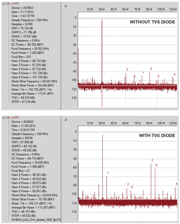

雖然TVS二極管通過(guò)箝位過(guò)量電壓保護(hù)ADC輸入,但它們會(huì)極大地惡化諧波性能。圖7顯示了具有30 MHz、–1 dBFS輸入的14位、250 MSPS無(wú)緩沖ADC的前端帶與不帶TVS二極管時(shí)的FFT比較情況。
圖7. 帶與不帶TVS二極管保護(hù)的ADC前端電路FFT比較

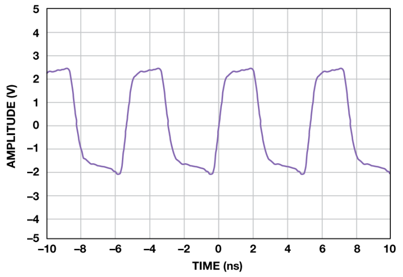

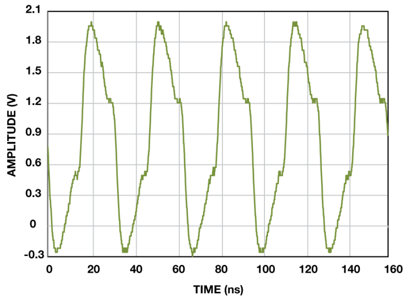

TVS二極管會(huì)極大地惡化奇次諧波性能,因?yàn)樗鼈冊(cè)诓蛔饔脼轶槲坏臅r(shí)候就相當(dāng)于一反向偏置二極管。該P(yáng)N二極管具有結(jié)電容CJ0,該電容與ADC內(nèi)部開關(guān)動(dòng)作產(chǎn)生的非線性反沖電流互相作用,產(chǎn)生一個(gè)與模擬輸入信號(hào)混合的電壓信號(hào)。該混合信號(hào)在ADC內(nèi)部被采樣,產(chǎn)生極大的三次諧波。在過(guò)壓條件下的時(shí)域曲線(圖8)顯示了TVS二極管的箝位削壓的功能。這并不表示TVS二極管不適合用來(lái)保護(hù)ADC輸入,只是必須仔細(xì)考慮二極管規(guī)格,以便達(dá)到性能要求。選擇二極管類型及其參數(shù)時(shí)必須作更全面的考慮。
圖8. 前端電路中的TVS二極管保護(hù)導(dǎo)致削波信號(hào)

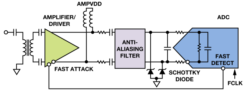

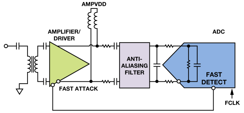

當(dāng)帶寬和采樣速率達(dá)到GHz和GSPS級(jí)別時(shí),射頻采樣ADC可以簡(jiǎn)化無(wú)線電接收機(jī)設(shè)計(jì),因?yàn)樗鼈儾恍枰狝DC前具有很多的混頻級(jí),但這樣會(huì)讓ADC輸入易受過(guò)壓應(yīng)力影響。圖9顯示的是用于射頻采樣ADC的典型前端設(shè)計(jì),采用放大器驅(qū)動(dòng)。新一代放大器專為與這些ADC實(shí)現(xiàn)接口而設(shè)計(jì),具有快速攻擊響應(yīng)輸入管教,可通過(guò)串行外設(shè)接口(SPI)配置,將輸出衰減為預(yù)定增益?焖俟繇憫(yīng)引腳可以配置為響應(yīng)射頻采樣ADC的快速檢測(cè)輸出。ADA4961是具有快速攻擊響應(yīng)功能的新一代放大器實(shí)例。AD9680和AD9625是具有快速檢測(cè)功能的射頻采樣ADC實(shí)例。
圖9. 帶快速攻擊響應(yīng)功能的放大器驅(qū)動(dòng)帶快速檢測(cè)功能的射頻采樣ADC
只要輸入電壓處于合理的范圍之內(nèi),圖9中的拓?fù)浔隳芄ぷ髁己。舉例而言,假如該接收機(jī)的輸入端收到突發(fā)高壓信號(hào),則放大器的輸出將上升至放大器電源軌的電壓水平(本例中為5 V)。這將產(chǎn)生巨大的電壓擺幅,超過(guò)ADC輸入端的絕對(duì)最大額定電壓?焖贆z測(cè)功能存在一定延遲(AD9680-1000為28個(gè)時(shí)鐘周期或28 ns),因此等到快速檢測(cè)邏輯輸出告訴放大器置位快速攻擊響應(yīng)時(shí),ADC早已暴露在高壓下數(shù)個(gè)時(shí)鐘周期。這可能降低ADC的可靠性,因此無(wú)法承受這種風(fēng)險(xiǎn)的系統(tǒng)設(shè)計(jì)必須采用第二保護(hù)模式。具有極低器件和寄生電容的快速響應(yīng)肖特基二極管在這種情況下十分管用。特定二極管的關(guān)鍵參數(shù)可參見數(shù)據(jù)手冊(cè)。

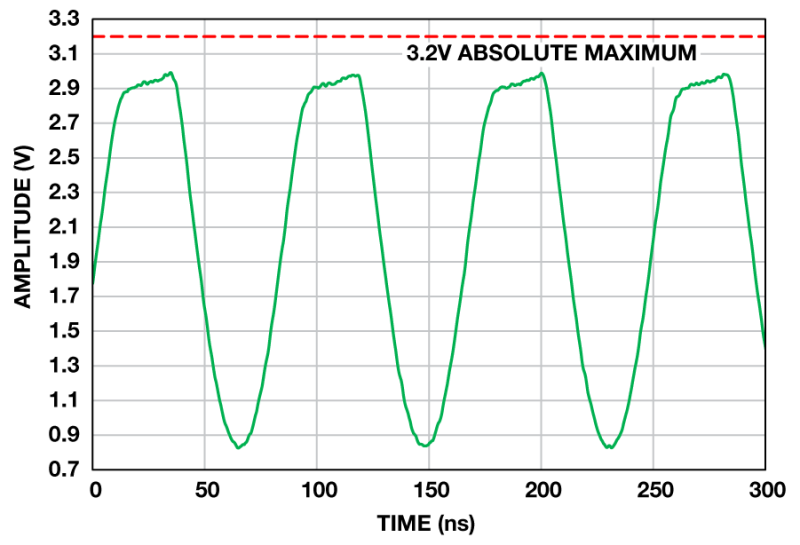

這顆射頻采樣ADC經(jīng)過(guò)測(cè)試可輸入高達(dá)2 GHz頻率的信號(hào),因此選用RF肖特基二極管(RB851Y)。表2顯示RB851Y的關(guān)鍵參數(shù);表明該器件適合該應(yīng)用。測(cè)試結(jié)果顯示二極管防止了ADC輸入電壓超過(guò)其3.2 V的絕對(duì)最大電壓(相對(duì)于AGND)。圖11顯示的是一個(gè)單端輸入(ADC的VIN+引腳)暴露在高壓之下(185 MHz)的情況。肖特基二極管將電壓箝位至3.0 V左右(相對(duì)于AGND),防止ADC輸入達(dá)到3.2 V限值。圖12顯示的是在肖特基二極管箝位下的AD9680輸入端的差分信號(hào)。

圖11. 肖特基二極管箝位的單端ADC輸入
