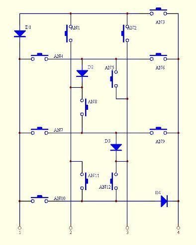

        鍵盤電路是單片機應用系統(tǒng)最常用的人機接口,往往要占用較多的I/O端口, 現(xiàn)在有些很節(jié)約I/O資源的鍵盤電路,如本站轉(zhuǎn)載的這篇文章 http://www.torrancerestoration.com/bbs/dpj-38855-1.html 但它在鍵盤上使用的二極管較多,或有些使用的編碼芯片。利用本文介紹的電路,可以最大限度地減少鍵盤電路對I/O端口的點用 和器件。本電路特別適合一些直接搭焊、或需要導線延長鍵盤(如密碼鎖) 其節(jié)省寶貴的延長線數(shù)量。
2 硬件原理
       這 里以4根I/O線為例,普通接法只能接4個鍵,本文介紹的電路是在組合接法的基礎上增加了4個二極管。其軟件處理使用了端口掃描檢測方法,從而使按鍵數(shù)可 達到12個,同時由于采用了組合邏輯來直接對端口進行讀取,因此極大地簡經(jīng)了程序的處理過程。下圖是該電路的電路原理圖。 也可以根據(jù)此原理圖類是做3線、5線等的鍵盤。
3 軟件過程和程序
檢測過程:先將口1執(zhí)低電平,然后讀取口2、3、4,如有低電平則端口對應的按鍵被按下;如都是高電平,則將口2執(zhí)低,然后讀取口1、3、4,以此類推。
