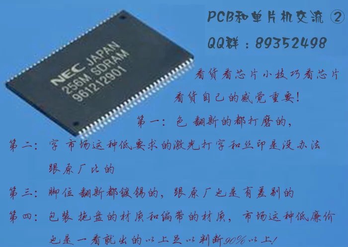

看貨看芯片小技巧看芯片看貨自己的感覺(jué)重要!
第一:色 翻新的都打磨的,
第二:字 市場(chǎng)這種低要求的激光打字和絲印是沒(méi)辦法跟原廠比的
第三:腳位 翻新都鍍錫的,跟原廠也是有差別的
第四:包裝 拖盤的材質(zhì)和編帶的材質(zhì),市場(chǎng)這種低廉價(jià)也是一看就出的以上足以判斷90%以上!
