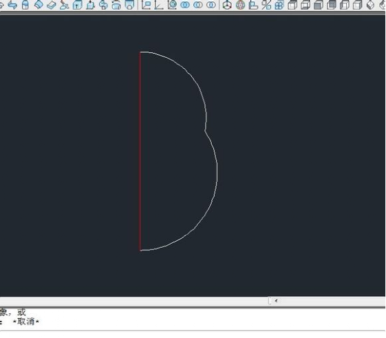

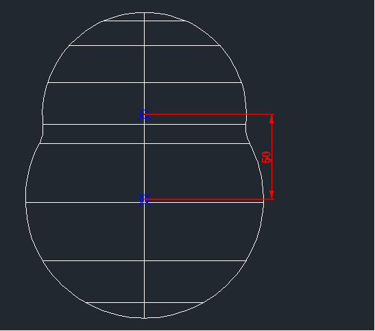

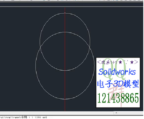

2.把視圖切換到左視圖開始畫圖。首先畫一條中心線,接著分別畫R60、R70的圓。兩個圓心的距離為50。

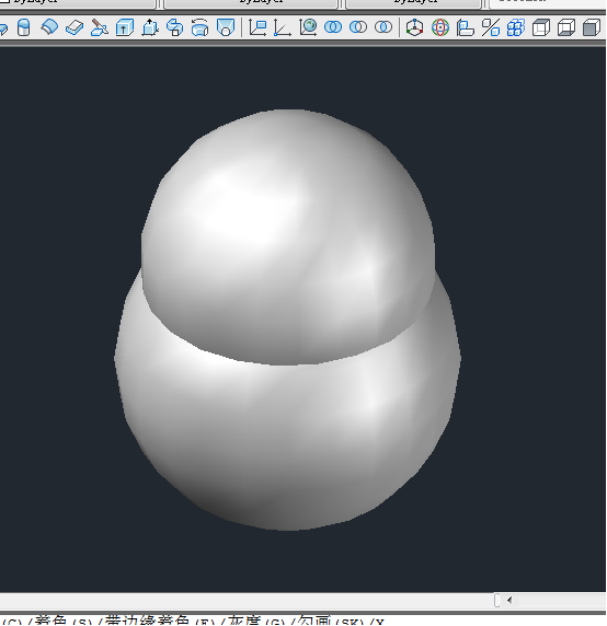

4. 面域【快捷鍵REG】,旋轉(zhuǎn)命令
5. 將兩個圓相接處進行倒圓角R20。

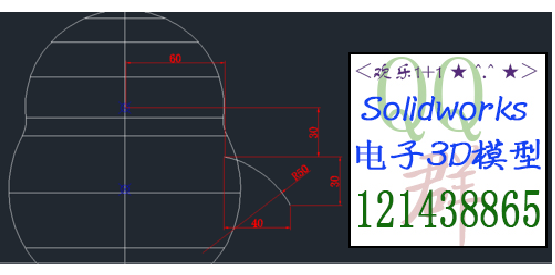

6.畫企鵝的兩只手(翅膀)。在畫之前最好在兩個圓的圓心做上標(biāo)記以備后用,
7. 畫一個這樣的圓弧。

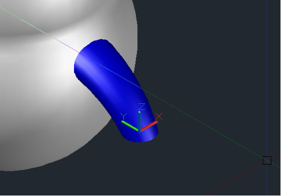

8.回到“西南等軸測圖”來,旋轉(zhuǎn)坐標(biāo)系,在圓弧R50的上端點畫一個橢圓。
切換到世界坐標(biāo)系上,在圓弧R50的下端點畫一個圓。
10. 做完以后我們點擊放樣命令,進行放樣。

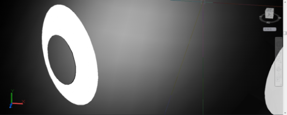

點擊“壓印命令”
,選擇企鵝——選擇橢圓——輸入“Y”回車。
26. 點擊“復(fù)制面”命令,將得到的“肚皮”復(fù)制下來。
27. 點擊“加厚命令”(或輸入:thicken),加厚 厚度為0.5。
28. 將加厚的”肚皮”覆蓋到原來的肚皮上進行“差集”。

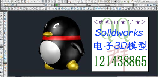

33.大功告成。接下來就是著色(渲染)了。自己整……
