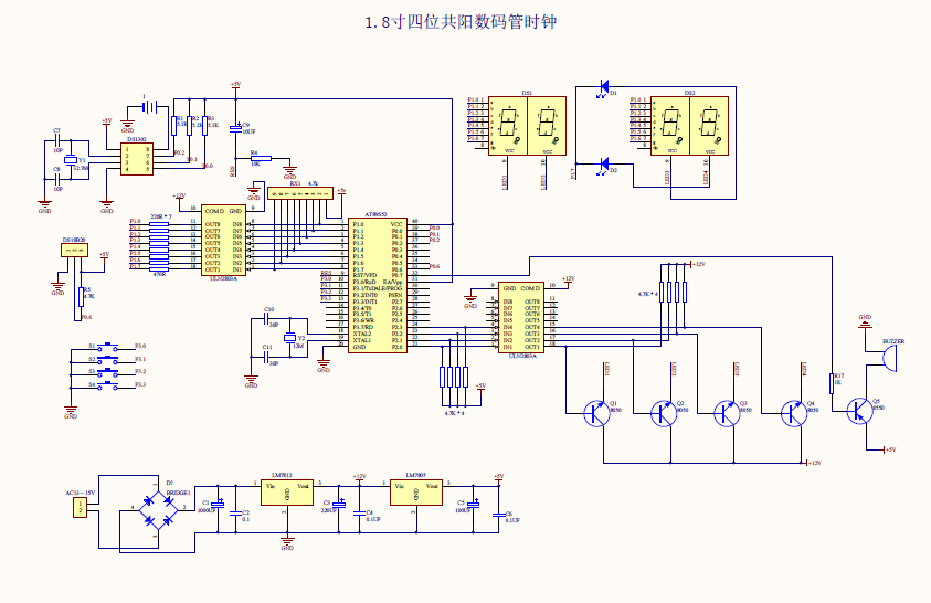

1.8寸四位共陽數(shù)碼管時(shí)鐘 電路圖及51單片機(jī)程序分享
ID:89183 發(fā)表于 2015-10-14 21:15 | 顯示全部樓層 |閱讀模式
程序是網(wǎng)上轉(zhuǎn)載的,分享出來大家一起學(xué)習(xí)
1.8寸四位數(shù)碼管時(shí)鐘.rar (186.64 KB, 下載次數(shù): 135)
