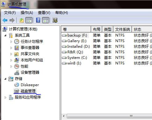

A、如果會(huì)分區(qū)的童鞋可以無(wú)視此步教程。下面是在一個(gè)安裝好Win7的筆記本上裝 Win8,我們首先要分一個(gè)盤來(lái)給它使用,打開(kāi)控制面板〉然后依次打開(kāi)管理工具〉計(jì)算機(jī)管理〉單擊磁盤管理
然后選擇一個(gè)容量比較大的磁盤(我這里是F:盤),單擊右鍵選擇壓縮卷:在 “輸入壓縮空間量里 ” 輸入你要分配的磁盤大。ㄈ20G,我們就輸入20480)然后點(diǎn)擊:“壓縮”,然后我們可以看見(jiàn)一個(gè)為綠色的可用空間。

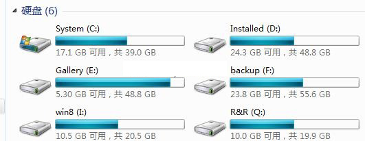

B、然后右擊該空間,點(diǎn)擊新建卷,〉下一步〉分配以下驅(qū)動(dòng)器號(hào)輸入你要分配的盤符(我分配的是I:盤)。然后點(diǎn)擊下一步〉下一步〉完成!我們就可以在資源管理器里面,看見(jiàn)I:盤了,呵呵,這步總算完成了!

D、然后就是漫長(zhǎng)的等待了。。。。。。。。。。。。。大概過(guò)了30分鐘,一個(gè)雙系統(tǒng)就安裝好了!

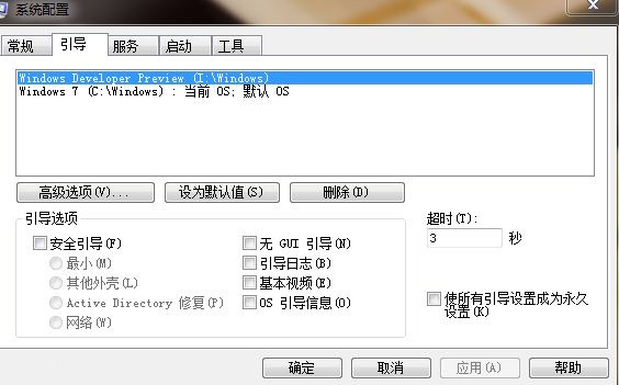

A、Win+R 鍵打開(kāi)運(yùn)行對(duì)話框,在里面輸入msconfig,確定,彈出系統(tǒng)配置對(duì)話框
B、 選擇引導(dǎo)選項(xiàng)卡,選中 Windows Developer Preview. 然后單擊刪除,確定,好了我們現(xiàn)在把 Win8 的引導(dǎo)刪除了,這樣在啟動(dòng)電腦時(shí),就沒(méi)有啟動(dòng) win8 的選項(xiàng)了!
C、 然后,格式化i:盤,然后打開(kāi)計(jì)算機(jī)管理,右擊I:盤刪除分區(qū),然后選擇你要擴(kuò)大的分區(qū)(如F:盤)右擊擴(kuò)展卷,確定,大功告成。
