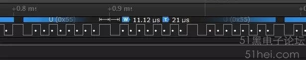

在波特率為115200的設置下,如果采用N,8,1的標準設置,可以從下面的波形圖中看出,如果連續(xù)發(fā)送字符0x55,則停止位到下一個起始位之間的脈寬是11.12us, 而標準的數(shù)字位的脈寬是8.83us。如果在兩個數(shù)據(jù)的發(fā)送之間沒有其他延時信號,則可能無法分辨出那一個位是一個字符幀的起始位,從而導致后續(xù)其它字符的幀錯誤。這樣在使用軟件方法做串行數(shù)據(jù)接收時,就會出錯。
圖1,在波特率115200時,標準位脈沖寬度為8.83us
圖2,在波特率115200時,停止位到下一個起始位的寬度可能更小,這里是11.12us。
圖3,出現(xiàn)幀判別錯誤的情形(這里是奇偶校驗設置不正確導致)。

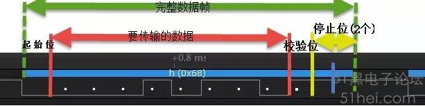

此時,數(shù)據(jù)的波形變化如下:
取其中的一個字符分析如下:完整的字符幀包括8位數(shù)據(jù)位,1個起始位,1個偶校驗位,2個停止位。示意圖如下所示。
在數(shù)據(jù)接收時,在雙方的發(fā)送接收參數(shù)都協(xié)商好以后,通過對重復的停止位,校驗位進行確認,就可由大量數(shù)據(jù)中判定出數(shù)據(jù)的起始位等信息。否則,需要定義握手信息來確認是否通訊正常。
